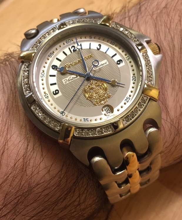

To cos jakby "ostateczny" Kremlowski, z 40-ma cyrkoniami w kopercie, złoconymi detalami koperty i tarczy, niebieskimi, nakładanymi cyframi i indeskami godzinowymi oraz wskazówkami... jakby totalnie z innej epoki zegarmistrzostwa.
Trzeba tu przyznać, że rozwiązanie ze wskazówką "dzienną" i "nocną" jest ciekawym zabiegiem - prostym konstrukcyjnie, za to dośc niezwykłym.
Zdecydowanie NIE podobają mi się prostokątne pola na napisy Vostok i Chistopol. Bez nich tarcza byaby idealna, ale przecież nikt nie jest idealny...

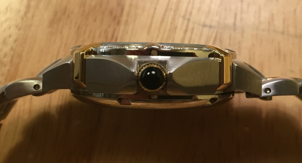

Zasadniczo standardowa koperta serii Kremlowskie - one różnią się od siebie po prostu bezelem.
Masywna koperta ze stali nierdzewnej, ze stalową bransoletą i tradycyjne, złocone detale.
Złoty paseczek biegnący przez całą długośc bransolety jest tu obecny w pełnej krasie, natomiast sam bezel został - tym razem - jedynie "muśnięty" złotem, które w tym modelu zastąpiły cyrkonie. Czy to dobrze? Odpowiedzcie sobie sami, ale moim zdaniem cyrkonie mniej niż złoto kontrastują z kolorem samej koperty i - paradoksalnie - mniej "dają po oczach"...

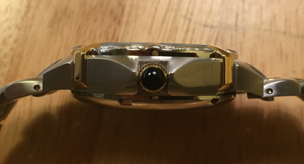

Koperta ma bardzo ciekawy kształt i widać, ze ktoś się przyłożył do jej projektowania...
Koronka ma, nawet elegancką, czarną kropkę na czubku...
O ile pamiętam, pierwsze modele miały tam niebieski kamyczek, ale to droższe, trudniejsze i kamyczek mógł wylecieć, więc... kropka. Nawet w "bogatszym" modelu.

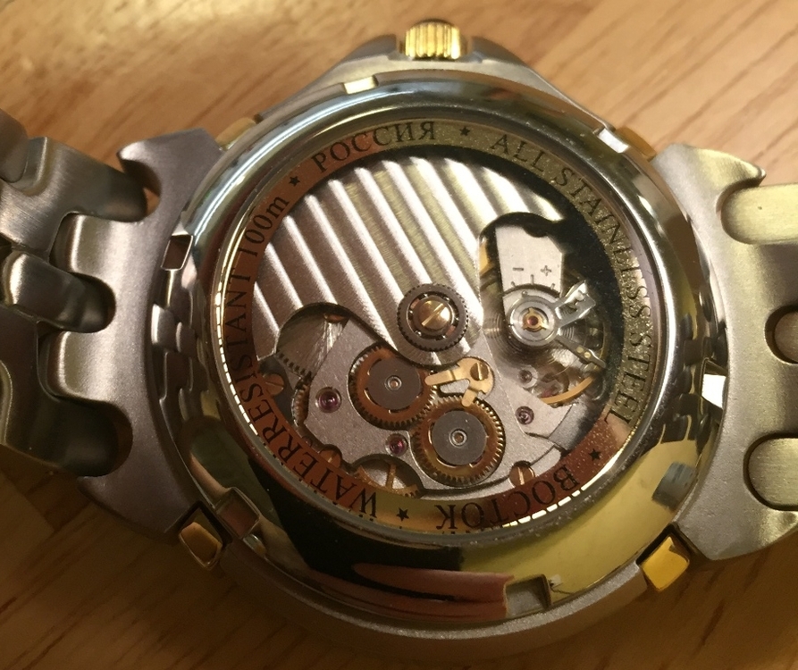

Dekiel jest polerowany i posiada szkło, przez które można oglądać "topową" wersję mechanizmu 24xx.
Topowa wersja różni się ładniejszym wahnikiem i złoconymi detalami, łącznie ze złoconymi sprzęgiełkami automatu.
Ładnie, ale niestety NIE różni się ani dokładnością chodu, ani precyzją montażu...

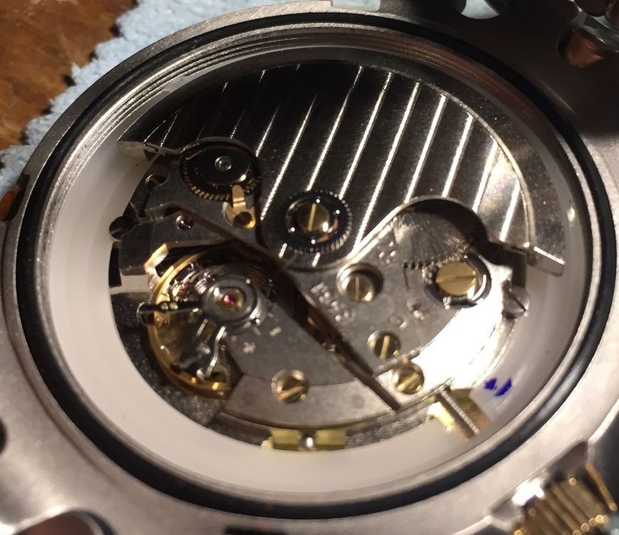

Oczywiście Vostok nie byłby Vostokiem, gdyby przyjechał sprawny.
Jak to często bywa okazało się, że automat nakręca niechętnie i w zasadzie tylko w jedną stronę.
Jedno ze sprzęgiełek miało opór i wahnik nie zamierza nakrecać w prawo.
wahnik ładnie obracał się w lewo, natomiast w prawo stał jak wryty, i tylko czasem - przy mocnym potrząśnięciu zegarkiem - wykonywał w lewo nagły "skok", po którym blokował się ponownie.
Dyskutowałem ten temat z Kolegami na WUS - okazuje się, że te sprzęgiełka mają niby pracować na sucho (???) i być moze po prostu nie są fabrycznie oliwione.
Fakt faktem - większośc sprzęgiełek pracuje dobrze, ale jeśli trafcie na takie z oporem za dużym lub za małym (zapieczone lub slizgające się) warto naoliwić rubinowe rolki malutką ilością leciutkiego oleju.
Mojemu zegarkowi pomogło bardzo i automat nakręca leciutko i efektywnie.
