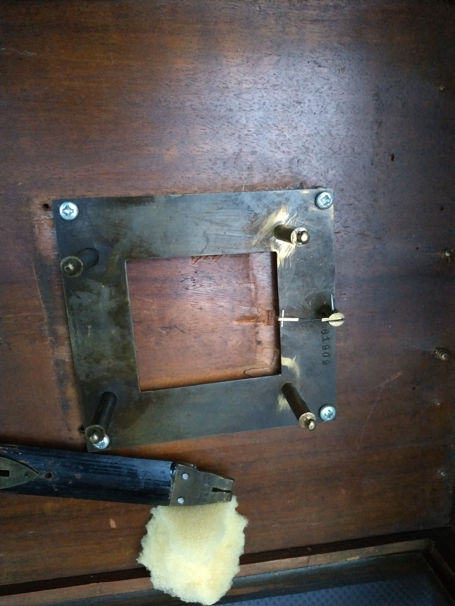

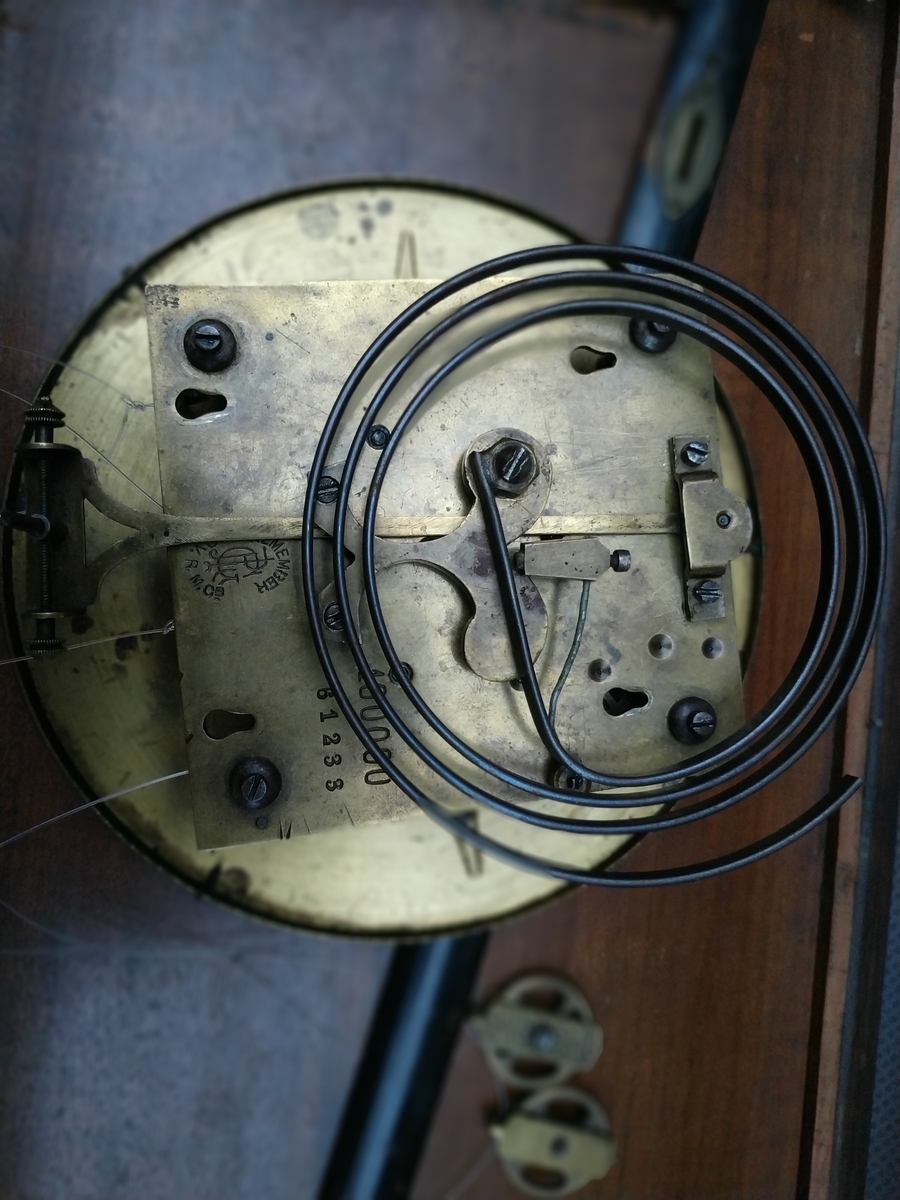

Już Piotr napisał- Resch jak Resch.
Mechanizm okropnie zmęczony, naprawiany przez paproków, gong lutowany do nakrętki i chyba nie jego w ogóle. Bloczki wydają się właściwe. Jak wygląda kotwica? Wagi?
Wahadło o (chyba) zgodnej numeracji, śrubki górnego zawieszenia na patyku zaklepane (?). Co z soczewką- nie widać. Od strony podkładu sugeruje, że ok, ale może awers pogięty. Okucie na bolec drążka przeniesione w dół, co się zdarza po zastosowaniu niewłaściwej zawieszki wahadła, lub skróceniu patyka. Nie widzę dobrze wskazówki minutowej, coś jest nie tak.
Wieszak mechanizmu o innej numeracji, lecz blisko. Zamontowany centymetr wyżej, bo się z zetlałych pleców wyrwało w pierwotnym miejscu. Wkręty krzyżakowe- nie ma się co znęcać, to nieistotny podpis niechluja.
Skrzynia IMO do firmowych przystająca, bym ją zaakceptował, fajna. Sterczyny dolne na opał. Korona moim zdaniem też. W okolicy wieszaka widoczne od wewnątrz pleców piękne wyłażące wkręty.
Pytanie było: "Czy wart jest zainteresowania ten oto zegar ?"
Zależy jakie się ma cele. Gdybym nie miał żadnego Rescha, a bardzo chciał i mocno się nudził- to tak, dla mnie by był wart zainteresowania. Po miesiącu, czy dwóch dłubania można z tego zrobić fajny egzemplarz, chyba że mechanizm jest bardziej rozbity, niż widać. Doprowadzenie tego do ładu wymaga jednak minimalnej wiedzy o producencie. Ponieważ mam tyle zegarów GR ile chciałbym mieć, to bym na tego nawet nie spojrzał, ale jakbym uwielbiał prace naprawcze, a nudził się setnie i marzył o Reschu kupionym bardzo tanio- kto wie?
Jeśli jednak pozostawałbym w ciepłej nadziei, że się to cudo omiecie miotełką z piór, powiesi na ścianie, a potem będziemy żyli długo i szczęśliwie, to nie, nie jest wart nawet sekundy zainteresowania.
Moim zdaniem.

4 godziny temu, fibo napisał(-a):
Moim zdaniem.
