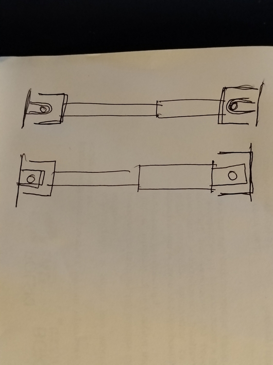

kiniol 2284 #1636 Napisano 14 Lipca 2024 (edytowane) Masz fotkę tego wału? Górny szkic pokazuje wał zmontowany prawidłowo, dolny jest obrócony osiowo o 45st. To częsty błąd... Edytowane 14 Lipca 2024 przez kiniol 0 Porządek na serwisie o niczym nie świadczy. Często najlepsze usługi świadczone są przez geniuszy w totalnym bałaganie… Udostępnij tę odpowiedź Odnośnik do odpowiedzi Udostępnij na innych stronach

kiniol 2284 #1638 Napisano 15 Lipca 2024 Niech sprawdzą ten wał, jak jest zmontowany 0 Porządek na serwisie o niczym nie świadczy. Często najlepsze usługi świadczone są przez geniuszy w totalnym bałaganie… Udostępnij tę odpowiedź Odnośnik do odpowiedzi Udostępnij na innych stronach
pmwas 9578 #1639 Napisano 15 Lipca 2024 (edytowane) Teraz to już i tak po nic, skoro ma luz. Ponoć otwór, w który wchodzi krzyżak się wyrobił. To w sumie mogłoby generować te piski, tylko czy można było tego nie widzieć wymieniając krzyżak? Ogolnie to odpuściłem temat zupełnie. Mam dużo pracy i nie mam ani czasu ani nawet siły o tym myśleć. A oni też milczą, pewnie czekają aż ja cos zrobię. Ale nie zrobię. Dostali ostatnie wytyczne, zamontować uszkodzony wał, zabieram dziada i sprzedaję jako uszkodzony. Ale nie zrobili tego, więc czekam na lepszy pomysł, skoro starego wału zamontować nie chcą... Jak mówię - nie mam czasu ani siły. Tylko szkoda kasy, ale kasę się zarobi, byle zdrowie było... Edytowane 15 Lipca 2024 przez pmwas 1 Miłego dnia! Udostępnij tę odpowiedź Odnośnik do odpowiedzi Udostępnij na innych stronach

kiniol 2284 #1646 Napisano 19 Lipca 2024 (edytowane) Jak był złożony wał? Bo jeśli prawidłowo to nie ma prawa się z nim nic dziać...czyli musiał być obrócony w osi o 90 st. Na wielowypuście...Ewentualnie wielowypust mógł być zatarty...ale nie powodował by raczej tak drastycznych efektów... Edytowane 19 Lipca 2024 przez kiniol 0 Porządek na serwisie o niczym nie świadczy. Często najlepsze usługi świadczone są przez geniuszy w totalnym bałaganie… Udostępnij tę odpowiedź Odnośnik do odpowiedzi Udostępnij na innych stronach
pmwas 9578 #1647 Napisano 19 Lipca 2024 29 minut temu, kiniol napisał(-a): Jak był złożony wał? Bo jeśli prawidłowo to nie ma prawa się z nim nic dziać...czyli musiał być obrócony w osi o 90 st. Na wielowypuście...Ewentualnie wielowypust mógł być zatarty...ale nie powodował by raczej tak drastycznych efektów... Ja to widzę tak. Albo auto miało zapięty 4x4 na asfalcie i oberwała cześć o najmniejszej wytrzymałości tzn "ucho" walu, albo jest to tylko skutek 30000km szarpania przy ruszaniu, spowodowanego inną awarią. Bo powtarzające się napier... podczas startu może w końcu coś wytłuc. Nie wiem. Jeśli z dorobionym walem będzie jeździł dobrze, to znaczy że albo wal miał wadę fabryczną, albo że poprzedni wlasciciel coś narozrabiał. Bo jeśli usterka zniknie, to znaczy, że od roku walczymy z wadliwym wałem. Na tego, kto wymieniał krzyżak, spuszczę wtedy zasłonę milczenia. A jeśli usterka nie ustąpi, dalej będzie szarpał, to wciąż będę uważał, że winny jest reduktor, a wyrąbane ucho to tylko skutek szarpania. 0 Miłego dnia! Udostępnij tę odpowiedź Odnośnik do odpowiedzi Udostępnij na innych stronach

Balansujący Na Osi 1201 #1650 Napisano 19 Lipca 2024 1 godzinę temu, kiniol napisał(-a): Jak był złożony wał? Bo jeśli prawidłowo to nie ma prawa się z nim nic dziać...czyli musiał być obrócony w osi o 90 st. Na wielowypuście...Ewentualnie wielowypust mógł być zatarty...ale nie powodował by raczej tak drastycznych efektów... "Ciekaw" stwierdzenie... Jakby było tak jak piszesz, że nie ma się prawa nic dziać z wałem to niby kardanów nie naprawiał. Bzdura kompletna. Krzyżaki pracują pod różnym obciążeniem momentem obrotowym i pod różnymi kątami, bo przecież zawieszenie cały czas pracuje i po to właśnie zostało tak skonstruowane. Łożyska też mają jakąś swoją żywotność i się wyrabiają, wystarczy odrobina luzu, nieprawidłowe traktowanie lub po prostu czas robi swoje i lecą łożyska na krzyżakach na podporach wałów, w reduktorze i moście. Nieprawidlowe traktowanie tylko przyspiesza proces, jest też dużą szansa, że ktoś wykonał naprawę w niewłaściwy sposób. 0 Udostępnij tę odpowiedź Odnośnik do odpowiedzi Udostępnij na innych stronach
