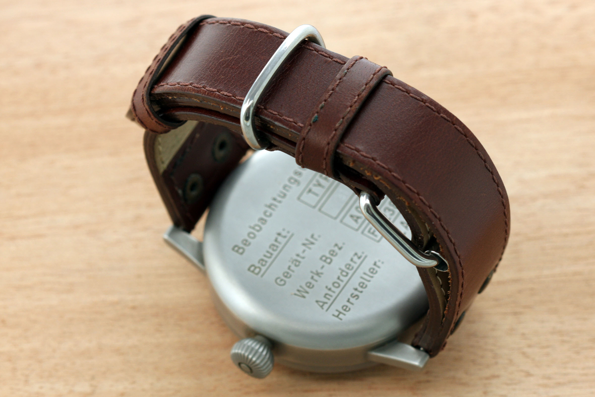

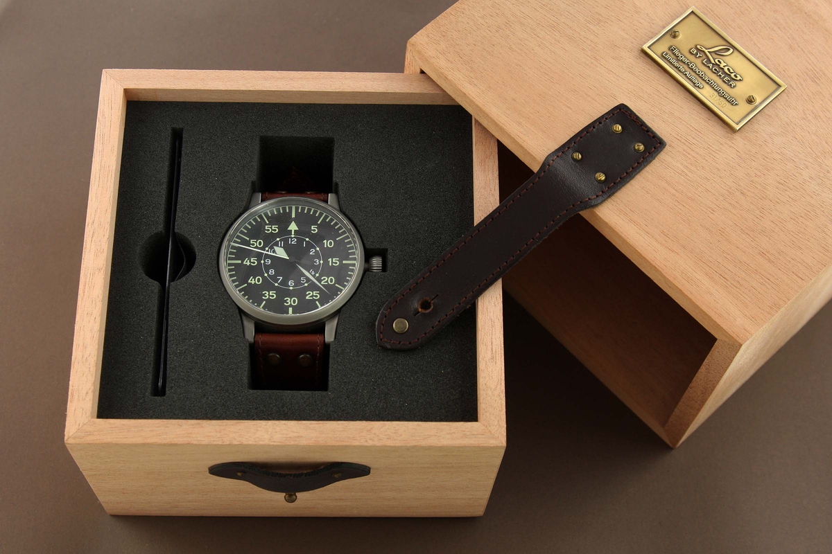

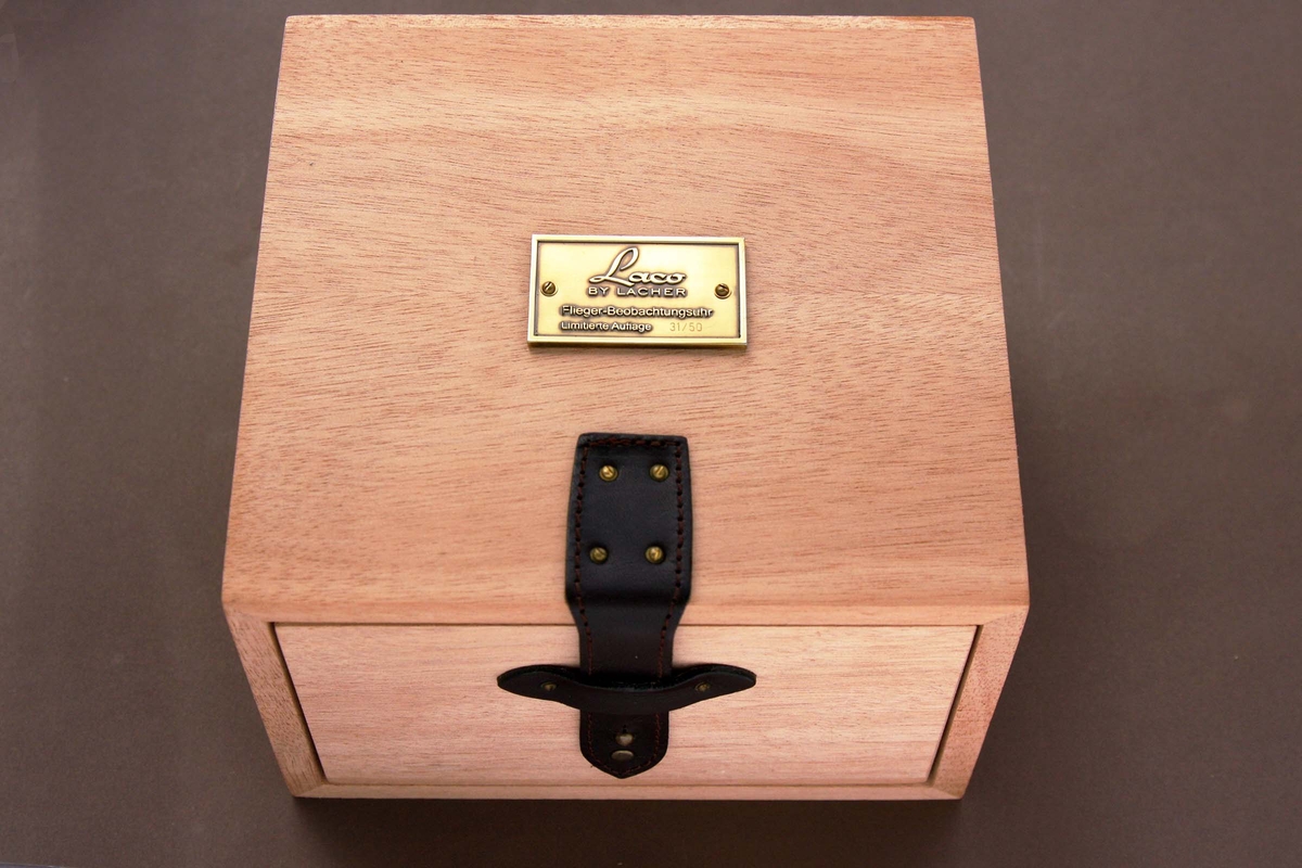

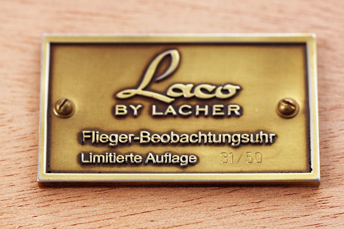

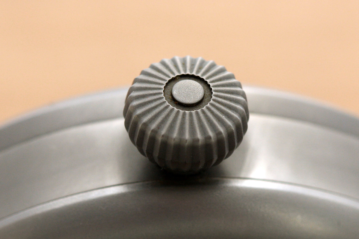

Zegarek pokazany na poniższych zdjęciach kupiłem w lutym 2011 roku. Pochodzi z tej pierwszej pośród ww. serii limitowanych B-Uhrów z tarczą B (Ref. 861664, nr 31/50), wyprodukowanych przez "nową" firmę Laco. Jest o tyle ciekawy, że różni się od następnych B-Uhrów Laco 55 mm - zarówno od kolejnych zegarków limitowanych typu B, jak i modelu późniejszego, nielimitowanego (Ref. 861930):
1. tu jest ETA A07.111, 28800 bph, przerobiona przez Laco z werku automatycznego na ręcznie nakręcany, a w nielimitowanych był zmodyfikowany Unitas 6497-1 z centralnym sekundnikiem, 18000 bph;
2. tu są wskazówki z szarymi obwódkami, a w każdej kolejnej limitacji i w zegarkach nielimitowanych były już z niebieskimi;
3. tu jest wskazówka minutowa jak w B-Uhrach typu A, która zresztą występowała też w najwcześniejszych drugowojennych typu B, przez znawców tematu zwanych niekiedy "przejściowymi". W kolejnych modelach 55 mm typu B była już taka, jak zawsze B-Uhrach z tarczą B, czyli wskazówka typu "miecz";
4. tu jest Super Luminova na wszystkich minutowych indeksach liczbowych, a we wszystkich późniejszych modelach 55 mm typu B świeciły tylko liczby parzyste: 10, 20, 30, 40 i 50 (zgodnie z historycznym oryginałem);
5. tu dekiel grawerowany jest na zewnętrznej powierzchni, z numerem seryjnym  xx/50. W nielimitowanych modelach 55 mm typu A i B tabelka była wewnątrz dekla, widoczna po jego zdjęciu (zgodnie z historycznym oryginałem);
6. tu w komplecie są dwa wielkie pudła: tekturowe i drewniane z szufladą. Późniejsze modele 55 mm były zapakowane w małe, płaskie pudełko kartonowe (zgodne z historycznym oryginałem).

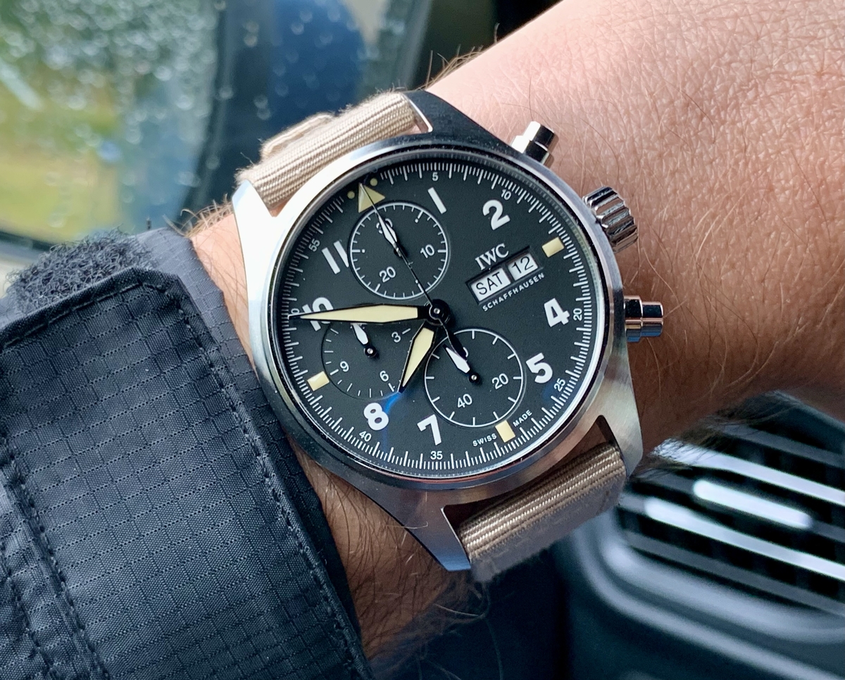

5 godzin temu, SPS napisał(-a):
Bardzo fajny jest ten IWC. Uwielbiam chrono i tego też mógłbym mieć w swojej kolekcji.
