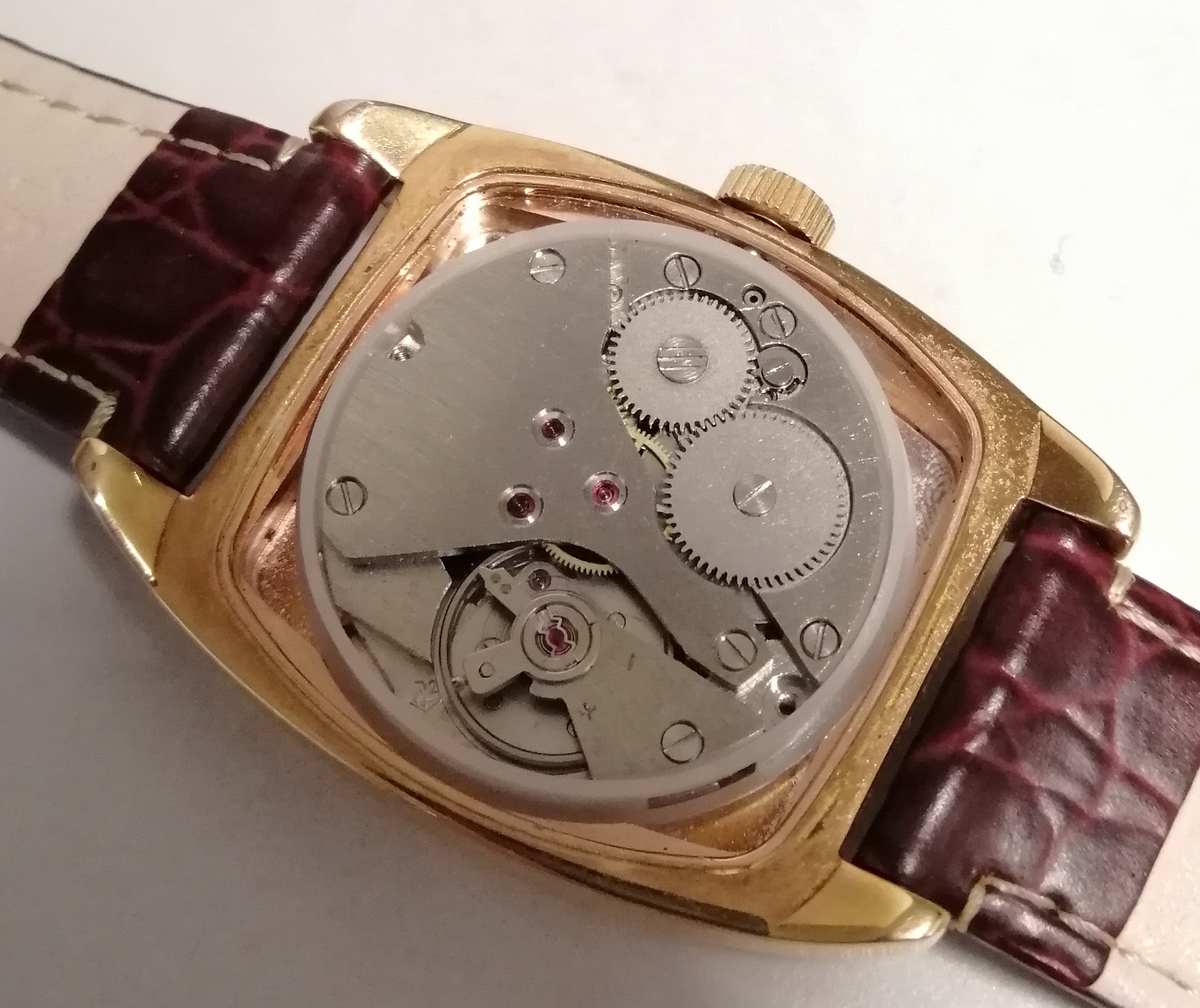

Całkiem fajny noworuski zegarek na mechanizmie 26668.
Jest to modyfikacja mechanizmu 2609N, z dodanym wskazaniem 24h i dnia tygodnia. 26669 miał jeszcze do tego dzień miesiąca.
IMG_20240907_205109_edit_218580495702583.thumb.jpg.fd5b422cf2ffcba0e4d7b68e54b8ceeb.jpg
Dekiel nieco zmęczony życiem i otwieraniem.
Zegarek swego czasu oliwilem, bo zaczął chodzić źle...
Niestety zegarek chodził coraz to gorzej i gorzej i odkryłem, że przyczyna problemu był mega wielki luz w łożysku bębna sprężyny...
Chcąc zmniejszyć luz starą metodą - na nabijarce uderzając metal wokół łożyska - zrobiłem w cienkim mostku dziurę na wylot i... po mostku 👏
Znalazłem mostek że starego 2628N.
Chciałem dać mostek z nowego typu kołem zapadkowym, ale szukałem w necie i nie znalazłem, więc dobre i to.
Na szczęście nowe koło zapadkowe pasuje na stary mostek i wizualnie wyszło dobrze:
IMG_20240907_204925_edit_218627982621846.thumb.jpg.2f5c2f90d39bd4ec2cb7684ecc825ee5.jpg
Owszem, mostek minimalnie różni się wykończeniem, ale to detale (kąt fazowania krawędzi, kierunek szlifu)...
Grunt, że Aeroclub znów hula :D
Swoją drogą jak jeszcze raz gdzieś przeczytam, że kamień w lozysku bębna jest bez sensu... Cóż, nie zgodzę się...
