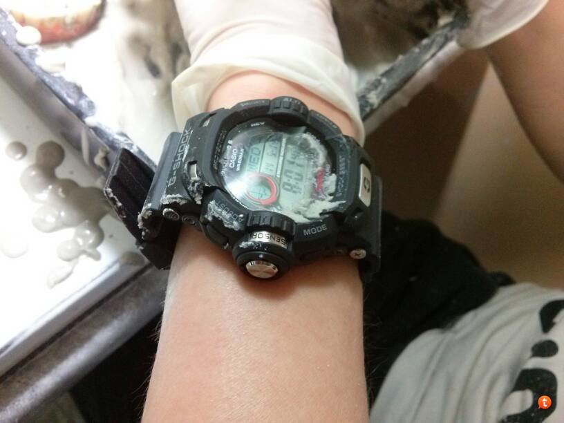

Mam problem z GW9200, kupiłem używkę (i mam nadzieję, że nie z tym są związane problemy).
Nie mogę ustawić temperatury i ciśnienia, wchodzę w tryb pomiaru (czyli pierwszy po data/godzina), i ciągle pokazuje mi się --.--, w instrukcji jest napisane, że dzieje się tak dlatego, że ciśnienie i temperatura są zbyt wysokie i są poza skalą, ale jakoś nie mogę w to uwierzyć.
Edzia:
Dokładniej to wchodzę w tryb pomiaru, przytrzymuję adj. (aż zacznie migać to miejsce gdzie powinna być temp.), mogę przełączać się przyciskiem "mode" pomiędzy barometrem, a termometrem, ale nie mogę ustawić wartości ;(
Edytowane przez Sanctim
Opublikowano (edytowane)
Po kilku sekundach od momentu wejścia w tryb barometru/termometru powinieneś mieć wskazane pomiary. Spróbuj w tym trybie przytrzymać guziczek adjust w celu kalibracji wskazań, być może są ustawione na skali maksymalnie lub minimalnie co może powodować wyjściem pomiarów poza ich zakres, najlepiej ustaw fabryczne, musi być na off.
Jeśli to nie pomoże to oznacza że masz wadliwy łocz :mellow: lub masz fejka (wrzuć zdjęcie) :ph34r:
Edytowane przez tomaliusz
Zegarek na pewno oryginał, a więc tak, czerwony guzik od wysokościomierza na razie zostaw w spokoju, jeśli pokazuje wysokość, a jest to wysokościomierz baryczny to barometr też powinien działać.
Tak jak pisałem wejdź w tryb barometru (z głównego ekranu naciśnij mode) i spróbują tak jak pisałem, przytrzymaj adjust kilka sekund aż zacznie migać wskaźnik temperatury i ustaw na off. (reset, start zmieniasz wartości) tak samo z barometrem (jak będzie migał temp. to przechodzisz mode na barometr i też daj na off.)  :)
I jeszcze jedno, jak poziom baterii??? Na zdjęciu słabo widać, bo jeśli jest na L to najpierw podładuj ;)
Opublikowano
Właśnie tu jest problem, wchodzę w termometr/barometr, przytrzymuję adjust, --.-- zaczyna migać, naciskam Start/reset i nic się nie zmienia. Tylko po naciśnięciu mode zaczyna migać --.--- od barometru. No nic, jak sobie nie poradzę to przejdę się do timetrendu w manufakturze i zobaczę co mi powiedzą.
