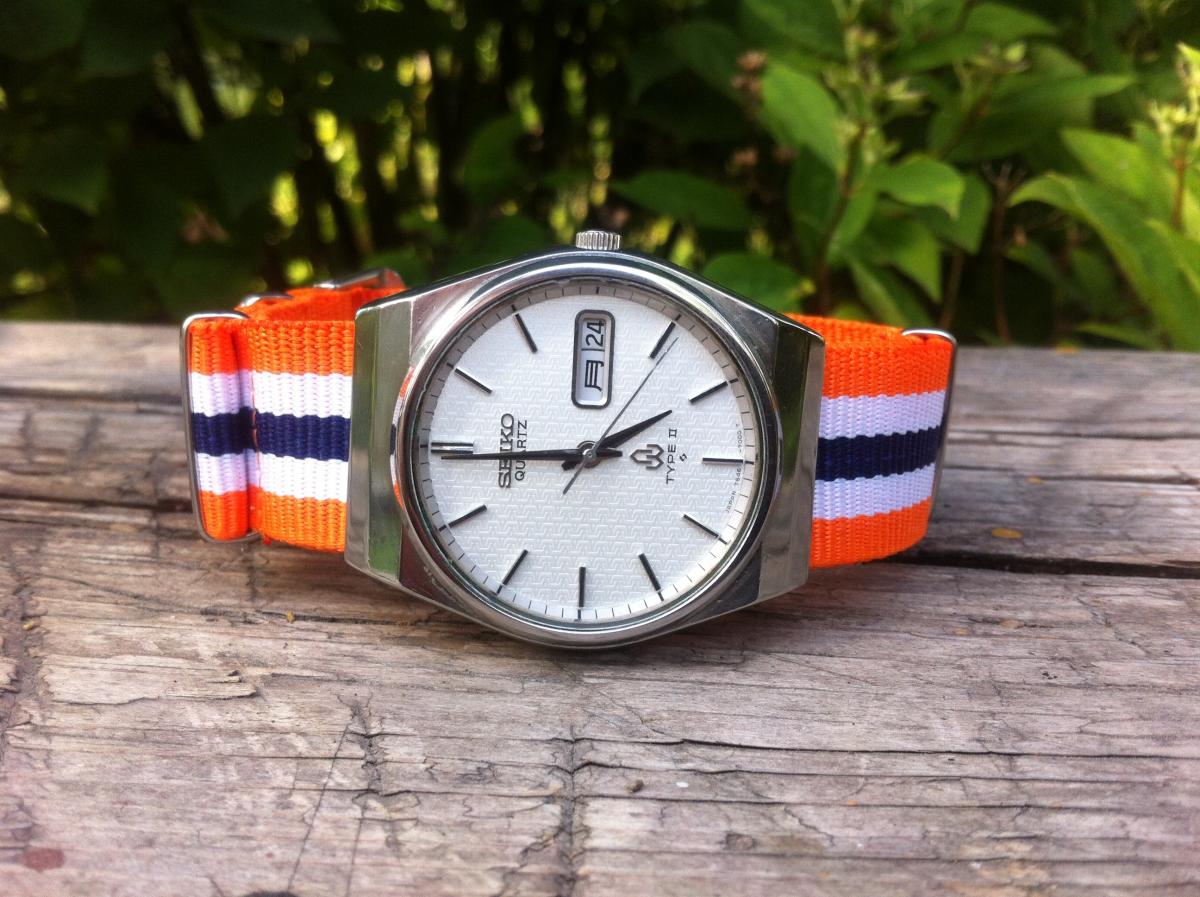

StarTrek 46 #12026 Napisano 10 Sierpnia 2018 Dla odmiany coś mało wodoszczelnego 0 Seiko NOSy na sprzedaż, redukcja kolekcji http://zegarkiclub.pl/forum/topic/179710-smako%C5%82yki-seiko-w-stanie-nos-7t32-i-kinetic-gslike-seiko-5-7009-seiko-7t42/ Udostępnij tę odpowiedź Odnośnik do odpowiedzi Udostępnij na innych stronach
