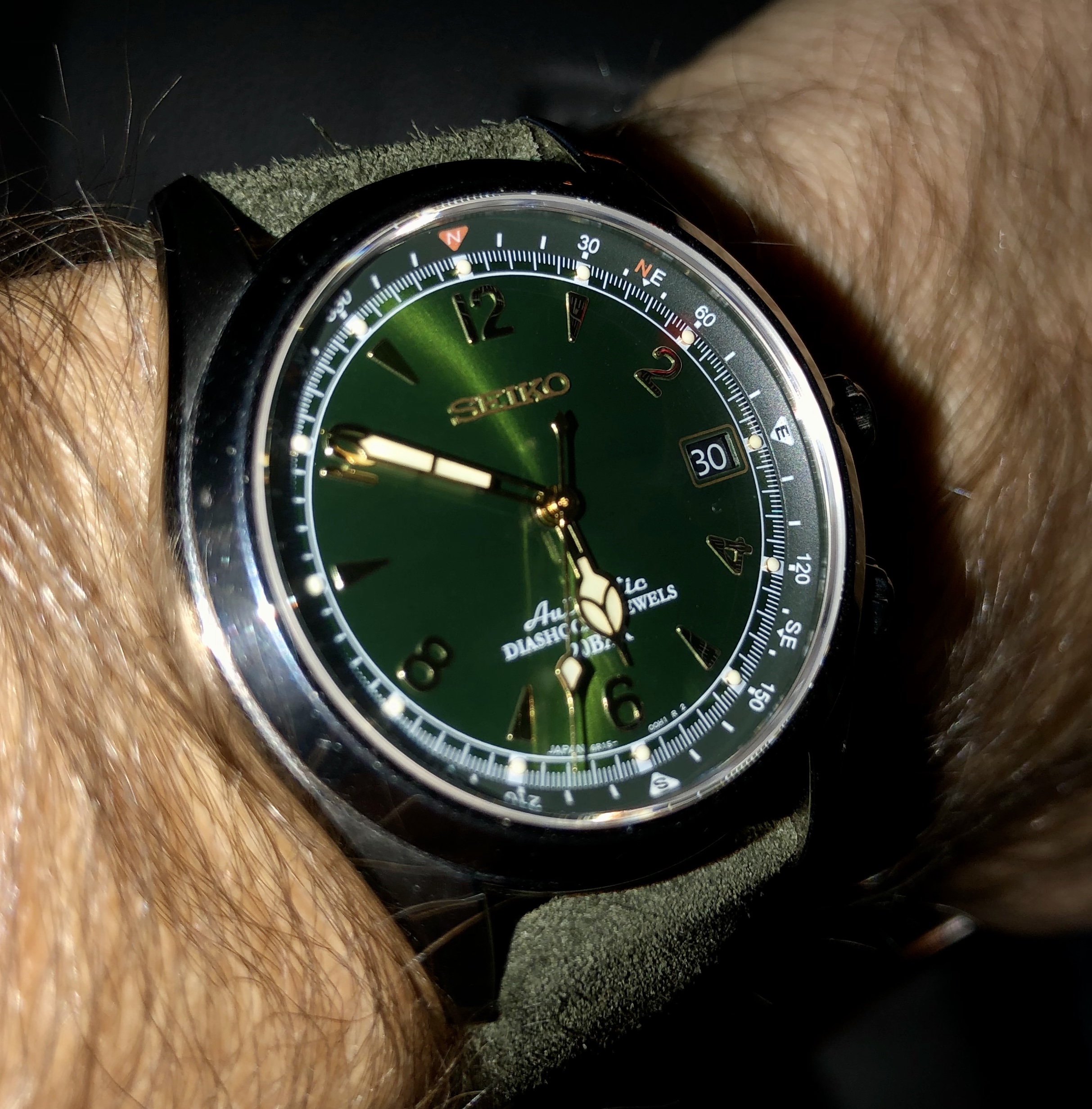

Fantom 271 #18590 Napisano 30 Stycznia 2020 Panowie po co się spierać. Seiko to fajne zegarki ale nikt nikogo do kupna nie zmusza. Tak na ostudzenie dyskusji, Alpinist. Ma wspomniany werk, wykonany w Japonii i w mojej ocenie ładny. Wysłane z iPhone za pomocą Tapatalk 0 Udostępnij tę odpowiedź Odnośnik do odpowiedzi Udostępnij na innych stronach
