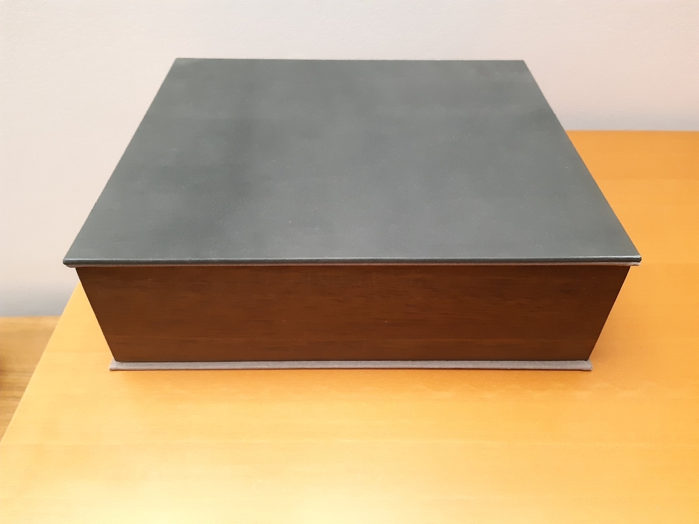

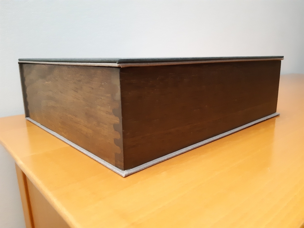

furraan 387 #24751 Napisano 23 Maja 2022 Od 2-3 lat mam porządne pudło robione na zamówienie (drewno + skóra). Tanio nie było, ale moim zdaniem szkoda kasy na substytuty marnej jakości 😋 1 Udostępnij tę odpowiedź Odnośnik do odpowiedzi Udostępnij na innych stronach

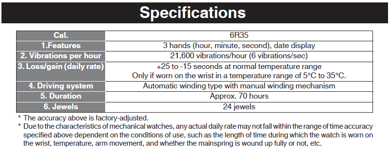

clusca 4903 #24770 Napisano 25 Maja 2022 (edytowane) Według instrukcji Seiko do 6R35 dokładność powinna mieścić się w przedziale -15/+25: https://www.seikowatches.com/instructions/html/SEIKO_6R35_D_EN/index A ten zapis "+/- 20~40" to jakiś dziwny jest, bo niby co on oznacza? Najbliżej mu do "od liczby z przedziału pomiędzy 20 a 40 sekund na minus do liczby z przedziału pomiędzy 20 a 40 sekund na plus" - tylko ta tylda powinna być myślnikiem Edytowane 25 Maja 2022 przez clusca 2 Udostępnij tę odpowiedź Odnośnik do odpowiedzi Udostępnij na innych stronach
Funky_Koval 20625 #24771 Napisano 25 Maja 2022 11 minut temu, clusca napisał(-a): Według instrukcji Seiko do 6R35 dokładność powinna mieścić się w przedziale -15/+25: https://www.seikowatches.com/instructions/html/SEIKO_6R35_D_EN/index A ten zapis "+/- 20~40" to jakiś dziwny jest, bo niby co on oznacza? Najbliżej mu do "od liczby z przedziału pomiędzy 20 a 40 sekund na minus do liczby z przedziału pomiędzy 20 a 40 sekund na plus" - tylko ta tylda powinna być myślnikiem Masz racje Klusek, nie zauważyłem. Czyli nie dali większych widełek by na to wychodziło 0 quartz bandit Udostępnij tę odpowiedź Odnośnik do odpowiedzi Udostępnij na innych stronach
