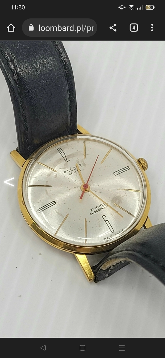

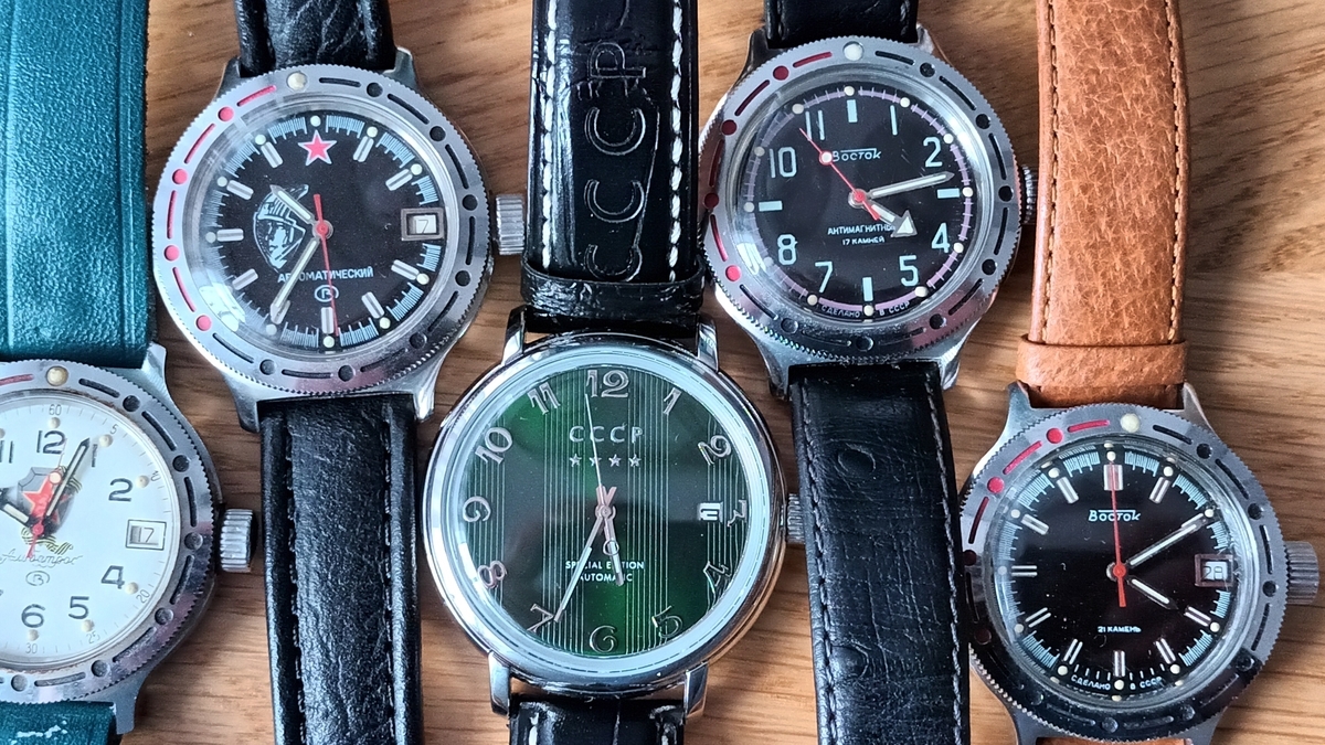

pustynna burza: mam pytanko do znawców który z tych dwóch jest oryginalny ?
ten na zielonym tle czy na  kartce

Raczej oba są ori
Tylko ten na kartce - oryginał seria I. Wyślij jeszcze zdjęcia mechanizmów
Niestety nie mam oba są z sieci,ale nad jednym ( ten zielone tlo) się zastanawiam bo cena jest ok i jest automat. Ten z cerkwią niestety cena kosmos,a pomyśleć że sprzedałem tu na forum za 200zl oryginalnay z kopulami gdzieś w 2016/17 roku ,był tu taki dział kupie sprzedam zamienie
Kupił użytkownik o Nicku Wolf za 119zl ,mam co zalowac
Ten pierwszy to produkkcja późniejsza pod też turystów, drugi ori, najbardziej pozadany jest ten drugi

W dniu 12.01.2023 o 20:54, jarek08s napisał(-a):
Na kartce oryginał ,a na zielonym reedycja.
Ale na zielonym tarcza jak by oryginał
Pytam tylko ?
35 minut temu, Paweł Bury. napisał(-a):
Pytam tylko ?
Bo bywały tarcze bez "B" też później.

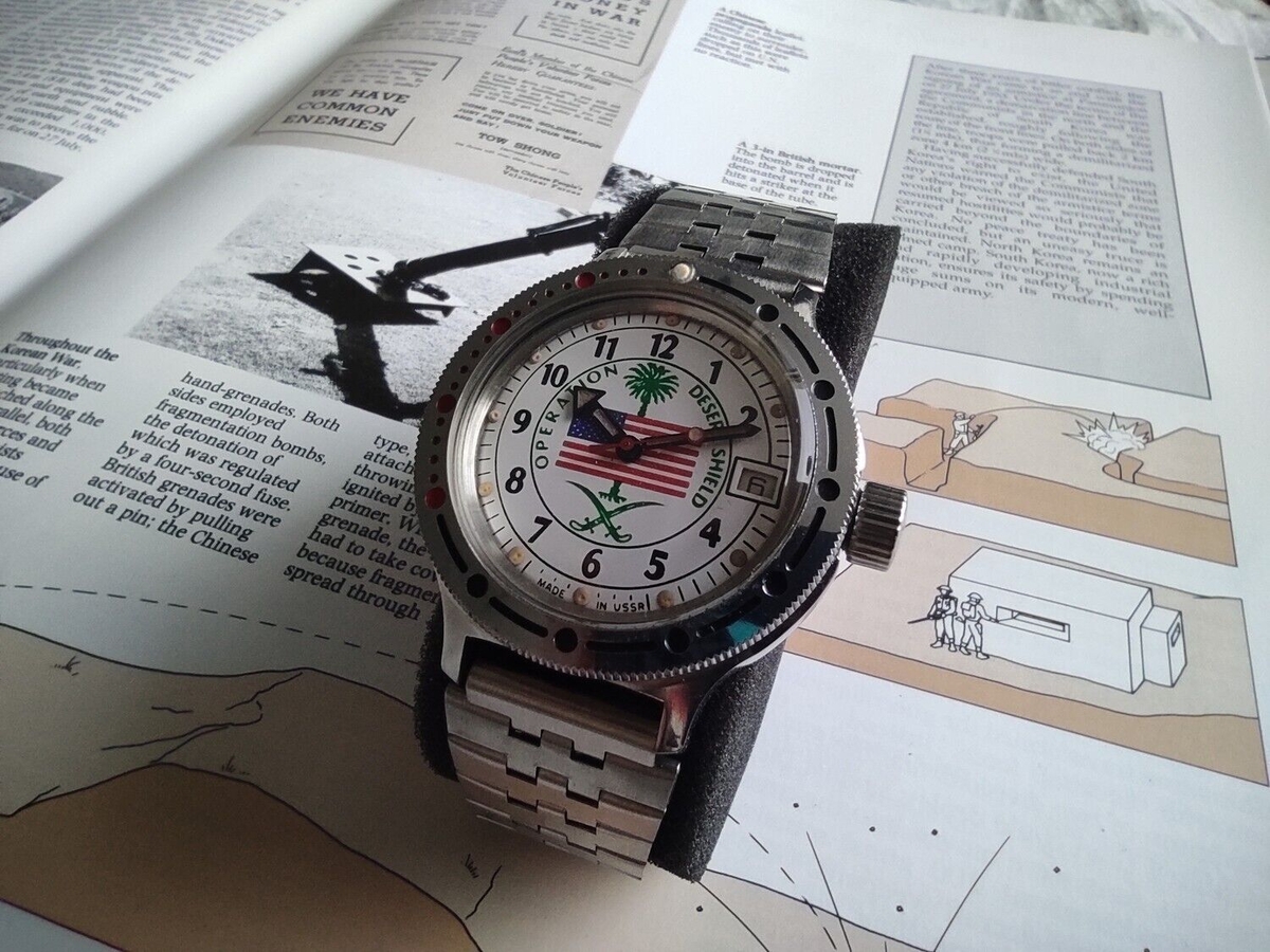

Zawsze się zastanawiałem czy Amfibia którą posiadam to nie składak.  Niby gdzieś w internecie przewinęło się kilka fotek takiej konfiguracji ale pewności nie miałem nigdy. Tarcza stosunkowo często spotykana ale w Komandirskich i chyba taki Komandirski jest nawet w katalogu. Natomiast nigdzie nie spotkałem potwierdzenia oryginalności Amfibii. Dziś @Paweł Bury. pokazał w nowościach identycznie skonfigurowany zegarek z wyjątkiem bezela, ale to jak wiadomo wychodziło różnie. I nawet wskazówki przemawiałyby za Komandirskim. Skłaniam się teraz że jednak jest to oryginalne zestawienie. I dobrze bo zawsze cholernie mi się ten zegarek podobał, wg mnie jedna z najładniejszych Amfibii i jeszcze w automacie. :) Zdjęcie Pawła i mojego egzemplarza.

No właśnie, skoro jesteśmy przy zdjęciu Pawła, Amfibiach i bezelach, to jest tam fotka amfy z czarną tarczą i czarnym bezelem.
Ja mam taką samą, ale z bezelem srebrnym.
Pytanie, który bezel powinien być, a może oba są oryginalnie stosowane.
Fotka mojej:
1 minutę temu, Wieniek1410 napisał(-a):
Fotka mojej:
Czarny jak u Pawła. Też mam taką

24 minuty temu, mkoch napisał(-a):
Tyle że jest sporo zdjęć w sieci ze srebrnym bezelem

34 minuty temu, Wieniek1410 napisał(-a):
Fotka mojej:
32 minuty temu, mkoch napisał(-a):
Były obydwa stosowane oryginalnie. Oba są prawidłowe. Choć katalogowo i bardziej pożądany jest czarny.
Edit. Wydaje mi się że pierwsze (starsze) wersje wychodziły z czarnym,a później był już chromowany.
16 minut temu, Wieniek1410 napisał(-a):
http://slavnyhans.pl/amfibia-czarna-pomaranczowy-trojk/
Jak na amfibię to jest ona dosyć rzadka i właśnie poszukiwana z czarnym bezelem. Być może były ze srebrnym ale jeśli była mowa o tym zegarku, to zawsze kojarzona z czarnym
