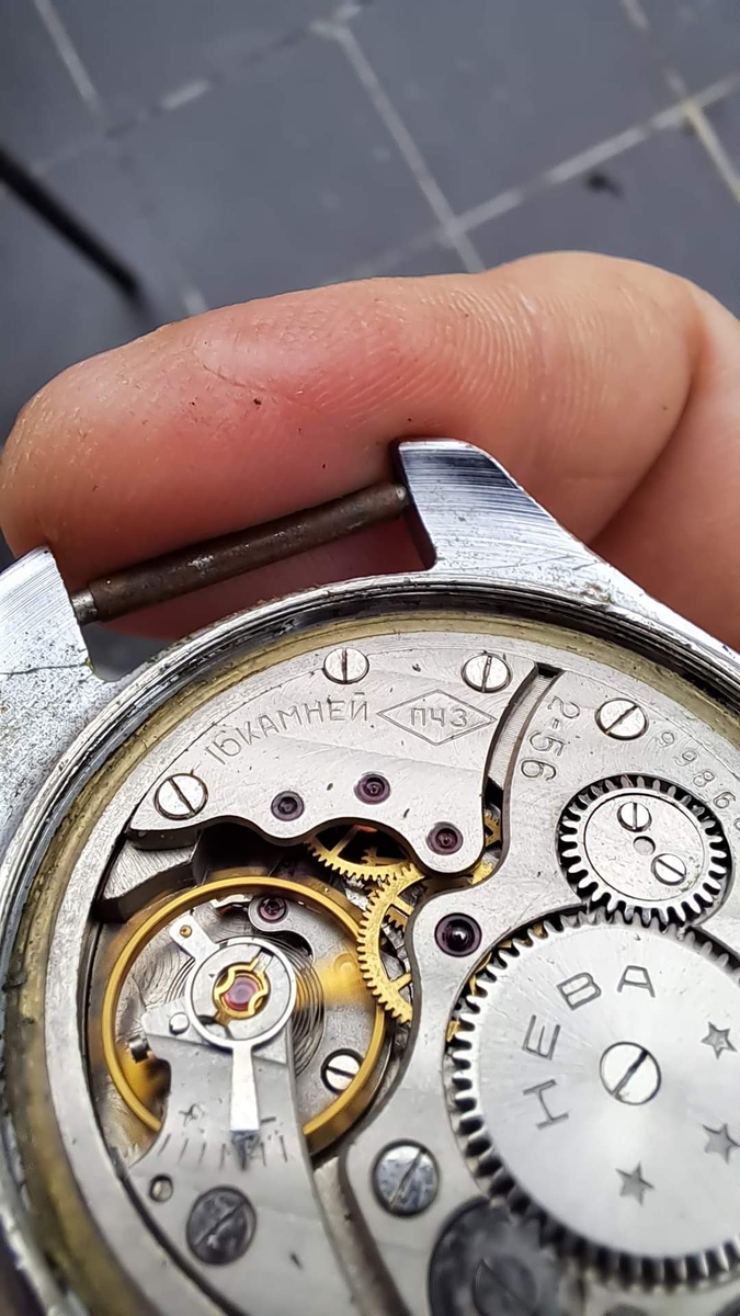

czy to oryginał czy składak/podróbka?
51 minut temu, art_69 napisał(-a):
To chyba jest jakaś rzadka koperta do Newy.
Zastanawiam się w jakim  innym zegarku była ta koperta?
I chyba jednak możesz mieć rację.
Reszta zdjęć
Tylko tyle znalazłem
Pod logo pczz w tym czasie wychodziły zegarki w dwu typach kopert, typowych tylko dla tej fabryki i w kopercie typowej dla pobied z większości fabryk. Takiej koperty jak wyżej nie widziałem. Jednak w tym okresie, który jest na werku - może kilkanaście miesięcy wcześniej, pczz nadal cześć wyrobów składał z części dostarczanych z pierwszej moskiewskiej, myślałem początkowo, że może to koperta z Moskwy, ale uszy chyba za krótkie. Nie rozpoznaję tej koperty i myślę że to składak, ale nie jestem wyrocznią i mogę być w błędzie :)

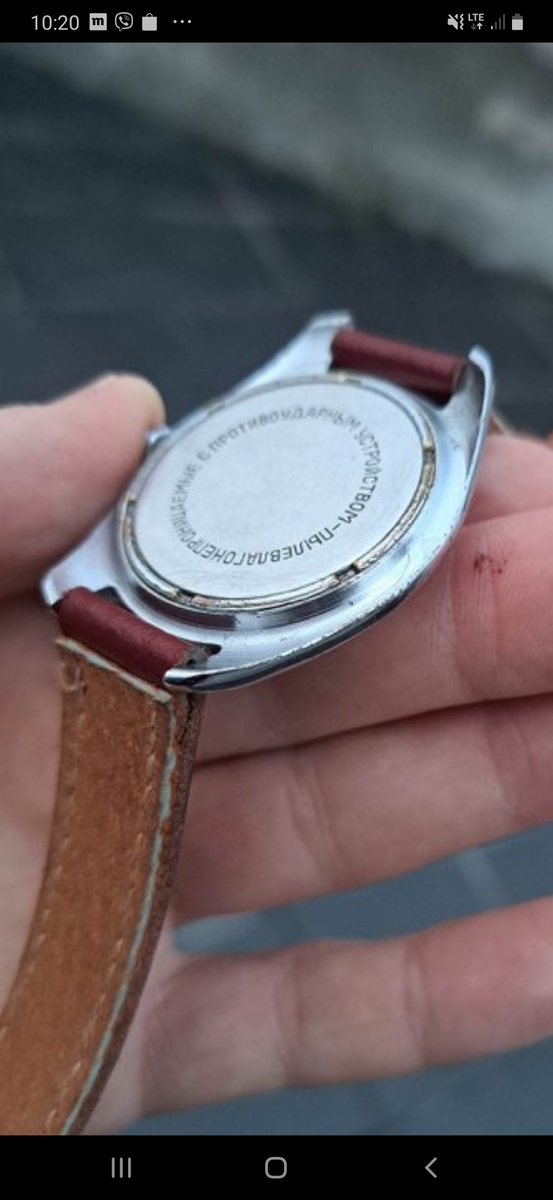

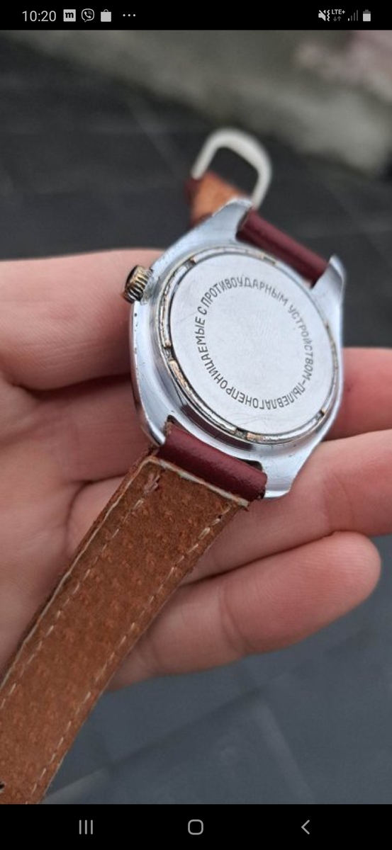

11 godzin temu, Enkil napisał(-a):
Nie wydaje mi się, aby to była koperta z petrodworca, jak wygląda z tyłu?
Tak wygląda.

Na fejsbukowej grupie Krzysiek podał link do takiej samej z archiwum allegro więc to raczej nie przypadek.
Dekielek jak najbardziej wpasowuje się w pczz, może to rzeczywiście jakiś rzadki model koperty, którego nie znam.
Ja nie stwierdzę czy to oryginał, czy też nie. :)
Z właścicielem zegarka próbowaliśmy ustalić czy te dwa zegarki nie pochodzą z jednego miejsca i czy koperty nie zostały przerzucone z jakiegoś innego zegarka.
Ten z allegro pochodzi od sprzedawcy, który cyklicznie sprzedaje ciekawe zegarki, raczej w oryginale,
chociaż często zmienia szkiełka na nowe.
Ten znajomego pochodzi od starszej osoby, która twierdzi, że ten zegarek ma od bardzo dawna.

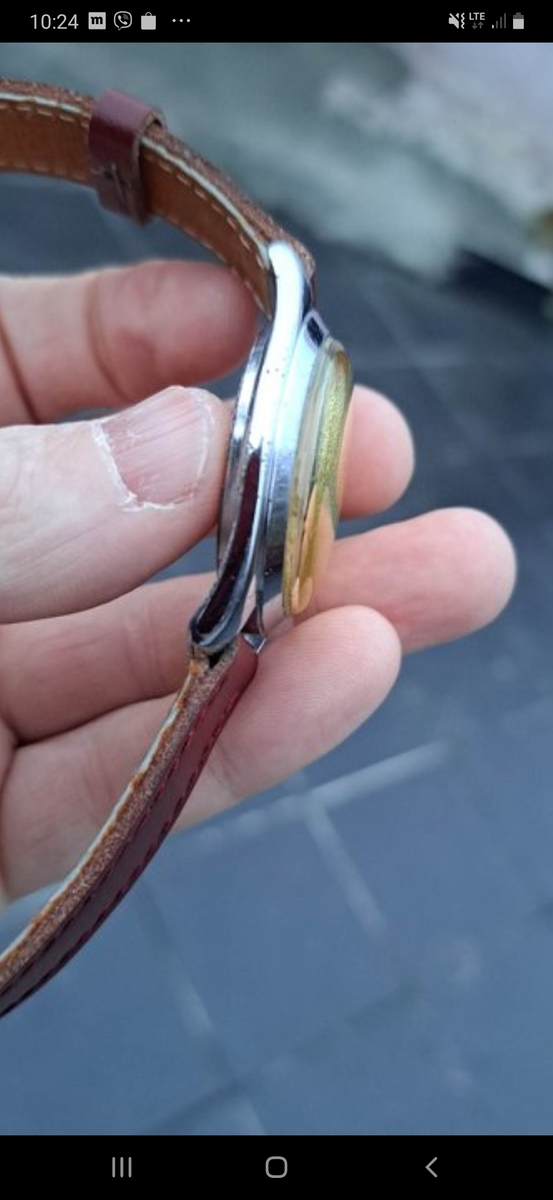

To tak jakby taka koperta, tylko że w czasie obróbki zebrano mniej materiału dookoła.
Może rzeczywiście jest ori.
Najlepiej spojrzeć na te koperty z profilu, tamta koperta jest  zaokrąglona.
Ta sama tarcza, te same wskazówki tylko  Pobieda i inna koperta koperta...

Nie, co do tego, że tarcza, wskazówki i werk pochodzą z pczz to nie ma żadnych wątpliwości, chodzi jedynie o kopertę, a ta bardzo dobrze pasuje do reszty, tyle że nikt takiej nie widział, albo prawie nikt.

9 godzin temu, Enkil napisał(-a):
To wiadomo tylko czy takie wskazówki bywały w Newie?
59 minut temu, art_69 napisał(-a):
Tak to są wskazówki najbardziej typowe dla newy.

10 godzin temu, Kacperek_77u napisał(-a):
Też nie wiem czy zwróciliście uwagę na datę 2-56
Ale że co z nią?
Teraz, Enkil napisał(-a):
Ale że co z nią?
Nastarsze newy były znane z 57 roku
Te w zwykłych kopertach

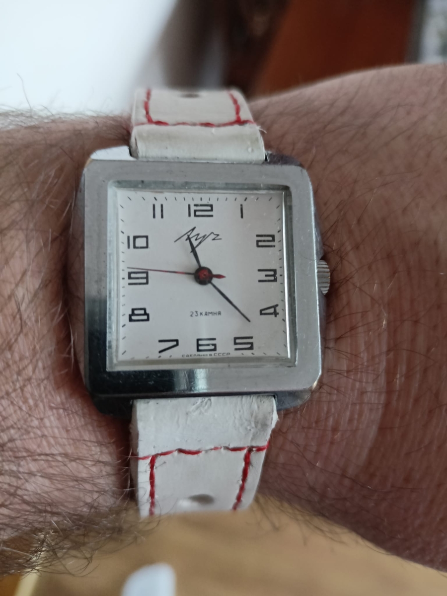

Ha, wykorzystam to, że nikt nie napisał niczego niżej.
Taki cygan, złotem aż ocieka. Tak to ma być? Cóż, i tak już będzie do mnie jechał ;) Ale takiego jeszcze nie widziałem.
Edytowane przez JanekTheFizyk
W dniu 23.03.2023 o 14:32, JanekTheFizyk napisał(-a):
Myślę że widziałeś tylko nie poznałeś.
