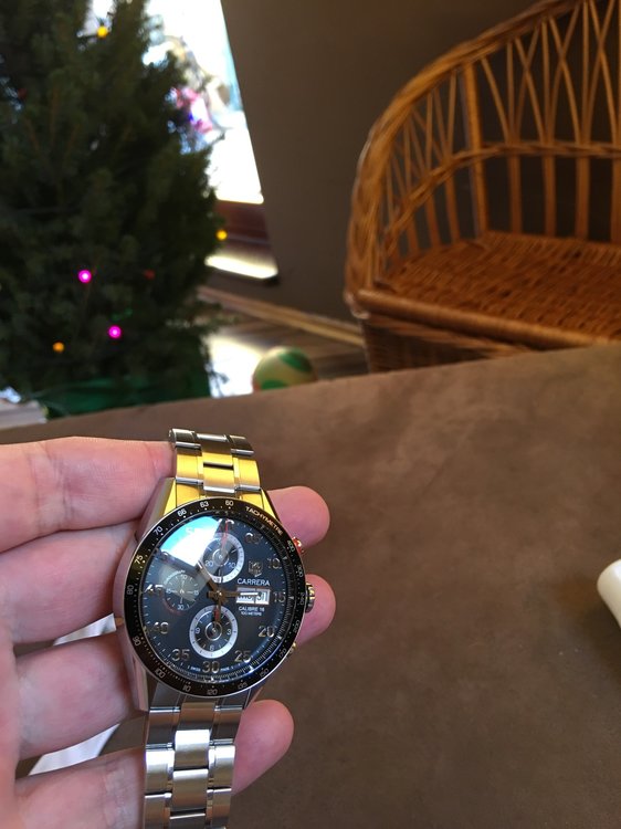

Burns bezel zabezpieczylem na wszelki wypadek plastrem materiałowym takim z apteki i wyszedł z tego bez szwanku :)
napisze tak, sciereczki sa niesamowite bo wyczyscilem sobie zlota obraczke i jakies inne metalowe duperele przy okazji i blyszczy sie wszysko jak psu j... :D
ale AR jak byl tak jest... nie mam sily do tego zegarka :D
pomysle czy wymieniac szybke czy wstawic zegarek na bazarek i kupic cos co nie powoduje u mnie irytacji ;)
te sciereczki nie sa idealne. Obejrzysz ta obraczke pod roznym katem padania swiatla i zobaczysz, ze pod polerka sa mikroryski badz smugi.

bezel nie ucierpi bo na szczescie szkielko jest sporo wystajace ;)
ok to z autosolem sprawdze, ale wydaje mi sie ze to bedzie to samo co tempo i ta druga do polerki felg
wychodzi na to ze powloka w tagu jest pancerna :)
szkoda tylko ze sama platami odchodzi :D
a co o tym myslicie?
http://allegro.pl/pasta-polerowania-szkla-polerska-szyby-szyb-filc-i5875354343.html
http://allegro.pl/pasta-polerska-do-szyb-samochodowych-szkla-plexi-i5371125222.html
raczej szkody w szafisze nie zrobi a jest szansa ze zetrze calkowicie ar

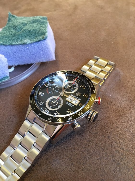

ale spokojnie, tak łatwo się nie poddaję, teraz testuję gąbkę i jej szorstką stronę, efekt jest więcej niż zadowalający bo widać że AR zaczął schodzić do zera a zostaje idealnie czysty szafir :)
co takiego zrobi dobry zegarmistrz? weźmie maszynkę polerską i przejedzie pastą ścierną, czyli dokładnie to samo co ja robię, tyle tylko że on nie ma tyle cierpliwości, więc mam obawy czy będzie to w 100% tak zdjęte jak bym chciał... może się czepiam i niepotrzebnie martwię na zapas, niestety życie mnie doświadczyło, że w każdej dziedzinie na dobrych specjalistów trafić to jak wygrać 6 w totka ;)

Polecam koledze kupić główny składnik tych past, czyli tlenek ceru.
Rozrabia się w wodzie i można polerować. Mnie się udawało nawet rysy na szafirze usuwać tym proszkiem, o powłoce anty nie wspomnę  ;)

Tlenek ceru czy pasty diamentowe mogą już porysować szafir. Kolega opisuje techniki, które nie dają rady. Powyższymi może przedobrzyć i uszkodzić szkło. Ogólnie w tej całej zabawie coś mi się mocno nie zgadza. Guzik dał radę polerka nie chce. Czy Ty przypadkiem nie widzisz czegoś innego niż jest w rzeczywistości - czy przypadkiem nie wydaje Ci się?
Zależy jaka pasta diamentowa. Pasty diamentowe ogólnie służą do polerowania szafiru. Więc gdyby tak zastosować bardzo drobną pastę diamentową (np. 0,25 mikrona), to nie ma obaw, że porysuje się szkło, a w spolerowaniu AR taka pasta może okazać się bardzo skuteczna.
Mi te plamy wyglądają na rozwarstwienie szkła od uderzenia a nie na uszkodzony AR !

Dwa razy ściągałem AR raz z Breitlinga raz z Omegi PO . Z Brajtka zszedł bez problemu ale z PO walczyłem tydzień . Obydwa razy robiłem to Cape Codem...
szklo jest ok, nic mu nie dolega, wg mnie pierwszy odprysk ar i te na rogach powstaly z powodu slabej jakosci powloki, tak jak pisalem wokół odpryskow dawalo sie zdrapac praktycznie paznokciem
zdecydowanie gorzej w pozostalych miejscach, tak ar trzyma sie masakrycznie
metoda ze zmywakiem + tempo sprawdza sie dobrze, usuwa sie cala warstwa ar do czystego szafiru ;)
nie rozumiem czego mialbym widziec czego nie ma :)
temat jest prosty, trzeba usunac powloke do zera.
byc moze w niektorych zegarkach latwiej usunac ar, ale w tagu jest ciezko... byc moze ktos kto usuwal ar nie usunal go sobie do czystego szkla tylko nieco spolerowal, ciezko gdybac ;)
zreszta kilka stron wczesniej wrzucalem fotke jak wygladalo po kontakcie z guzikiem, mini odprysk ktory z biegiem czasu rozszerzyl sie do powierzchni paznokcia...
odpryski na krawedziach powstaly samoistnie, wiec chyba smialo mozna napisac o slabej jakosci powloki ;)

w tej chwili jak jest czesciowo usuniety to faktycznie jest roznica w odbiciu swiatla, ale nie w kazdych warunkach, mysle ze jak calkowicie usune to bedzie bardzo ladnie ;)
Ja raz usunąłem AR ze starej PO i różnica była ogromna, odbicia bardzo przeszkadzały i zegarek stracił optycznie bardzo dużo.
