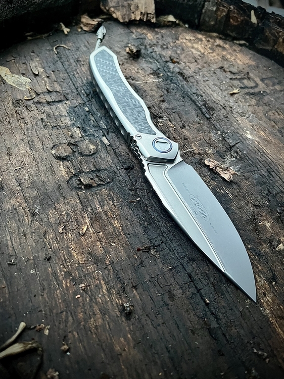

Pamiko 8078 #13280 Napisano 27 Grudnia 2022 Microtech Anax 9 Udostępnij tę odpowiedź Odnośnik do odpowiedzi Udostępnij na innych stronach

deepex 476 #13282 Napisano 27 Grudnia 2022 2 godziny temu, Pamiko napisał(-a): Microtech Anax Świetny jest. 1 Udostępnij tę odpowiedź Odnośnik do odpowiedzi Udostępnij na innych stronach
