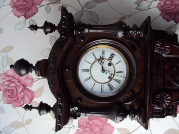

kasiaMF 234 #1052 Napisano 19 Listopada 2019 Link do artykułu z...naszej strony:https://kmziz.pl/artykul/renow?fbclid=IwAR2yIdq4meNnOC3ZgydYhdl-aQ-GAPh_Nmb3m5_GKrNqSewzhpN4v-3ZIDkSzukam górki lub jej wzoru do zegara Junghans 1911. Wysłane z mojego Redmi 5A przy użyciu Tapatalka 0 Udostępnij tę odpowiedź Odnośnik do odpowiedzi Udostępnij na innych stronach

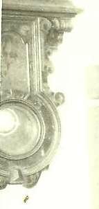

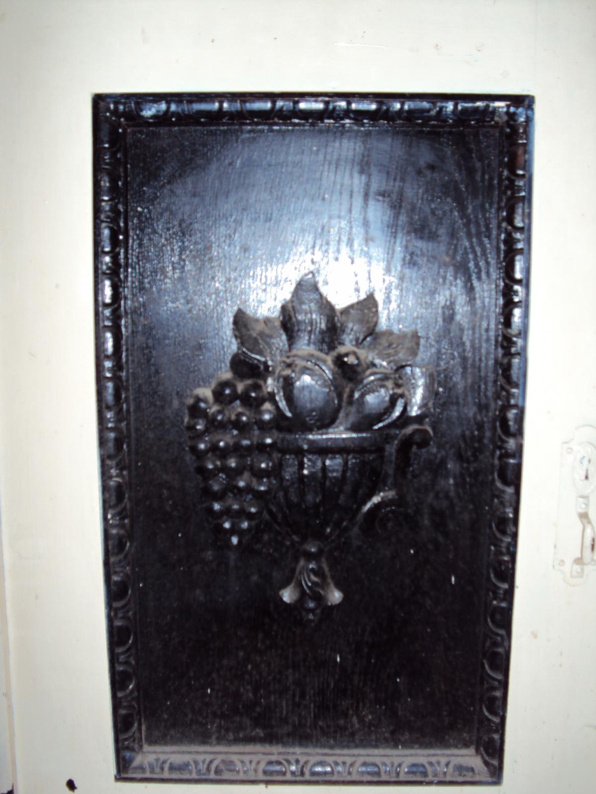

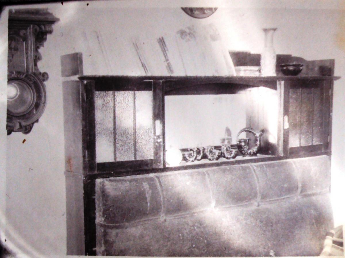

Marek Szajerka 924 #1053 Napisano 30 Listopada 2019 Mam do Państwa pytanie, może ktoś ma zegar, który posiada takie aplikacje. Kilka lat temu odtworzyłem z pamięci pamiątkę rodzinną. Znalazłem go na strychu u krewnych ok. 45 lat temu. Po kolejnych latach, z różnych przyczyn ostały się tylko dębowe aplikacje i dwa pierścienie od tarczy oraz barometru. Nie zachował się nawet mechanizm z pełnej płyty. Posiadał wychwyt z paletami. Po zakończeniu odbudowy zegara znalazłem jego zdjęcie, tylko dołu, które zrobiłem w latach 70. Dębowe pilastry użyłem o wiele wcześniej do innego zegara, dlatego już w odtworzonym ich nie ma.Pozdrawiam i dziękuję za ewentualne zdjęcie tej stacji pogody. 0 Udostępnij tę odpowiedź Odnośnik do odpowiedzi Udostępnij na innych stronach
Marek Szajerka 924 #1054 Napisano 2 Grudnia 2019 (edytowane) Dzięki Waszym zdjęciom z działu http://zegarkiclub.pl/forum/topic/48336-zegary-z-monarchii-austro-w%C4%99gierskiej/ doszedłem do wniosku, że to był pierwotnie zegar z kategorii "wiedeńczyków". Chyba 8 lat temu uratowałem trochę z pierwotnego jego stylu.Zdjęcie archiwalne z l. 70, pokazujące zniszczony już dół zegara. Zdawałem sobie sprawę, że nie odtworzę, dołu, który mgliście pamiętałem. Zrobiłem więc brodę z rogiem obfitości, ze starego mebla, który faktycznie już nie istniał. Maksymalnie wykorzystałem drzwiczki, łącznie z dębową bordiurą.Zdjęcia z podanego działu pokazały mi, że przypuszczalnie nie myliłem się, że zegar nie miał na płycie firmowych oznaczeń. Obecnie jest mechanizm firmy Hermann Braukmann, działającej w latach 80-90. XIX w.Zastępczo są wskazówki metronowskie. Edytowane 2 Grudnia 2019 przez Marek Szajerka 0 Udostępnij tę odpowiedź Odnośnik do odpowiedzi Udostępnij na innych stronach

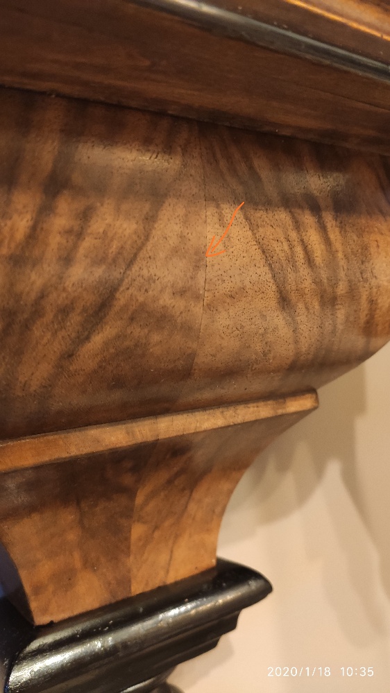

motoolo 138 #1055 Napisano 18 Stycznia 2020 Przepraszam za może głupie pytanie ale po czym rozpoznać czy na elementach skrzyni jest fornir czy lite drewno? 0 Udostępnij tę odpowiedź Odnośnik do odpowiedzi Udostępnij na innych stronach
Yodek 2549 #1056 Napisano 18 Stycznia 2020 Oglądając np. krawędzie skrzyni, ubytki na rantach drzwi, ślady łączenia na fornirze Tak wygląda fornir. 0 Udostępnij tę odpowiedź Odnośnik do odpowiedzi Udostępnij na innych stronach
PM1122 1800 #1057 Napisano 18 Stycznia 2020 (edytowane) Często jest także symetryczny wzór, gdzie lewa i prawa strona, to niemal lustrzane odbicie. No, malowanie łatwiej zauważyć Edytowane 18 Stycznia 2020 przez PM1122 0 Udostępnij tę odpowiedź Odnośnik do odpowiedzi Udostępnij na innych stronach
LESKOS 3483 #1058 Napisano 18 Stycznia 2020 Większość skrzyń konstrukcyjnie wykonywano z drzewa typu sosna , świerk, modrzew czasami olcha. Drzewa te mają charakterystyczne usłojenie, dość ubogie i mocno akcentowane. Fornir drzew typu Orzech czy palisander o hebanie nie wspomnę był dość drogą sprawą , więc klejono go jednostronnie - od strony oglądającego. Jeśli zatem pooglądasz element skrzyni od przodu i od pleców i będzie się zdecydowanie różnił wzorem słojów to można stwierdzić prawie na 100 % że zegar ma skrzynię fornirowaną. Poza tym tak jak tu Gosia napisała - widać na elementach delikatnie uszkodzonych.Bardzo rzadko zdarzają się skrzynie wykonane z pełnego "szlachetnego drzewa", dębu, orzecha, palisandru itd. Drewno takie ma dużo większy ciężar właściwy i biorąc taką skrzynię w ręce gwarantuję ci że rozpoznasz taki fakt od razu. Takie skrzynie zdarzały się w wykonaniach dużych zegarów wiedeńskich ze sporą ilością zdobień snycerskich. Pokazywałem taki zegar z pełnego orzecha ... skrzynia waży blisko 12 kg 0 Czasem lepiej powiedzieć coś, nie mówiąc NIC! 🤔 Udostępnij tę odpowiedź Odnośnik do odpowiedzi Udostępnij na innych stronach
motoolo 138 #1059 Napisano 19 Stycznia 2020 Yodek , PM1122 , LESKOS Dziękuje Wam za łopatologiczne wytłumaczenie 0 Udostępnij tę odpowiedź Odnośnik do odpowiedzi Udostępnij na innych stronach

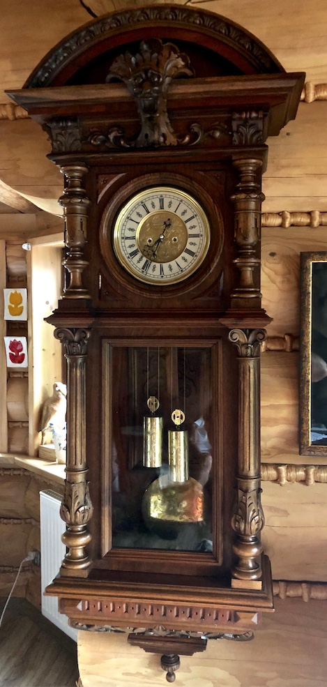

adzygmunt 2 #1060 Napisano 21 Stycznia 2020 picasion.compicasion.comOto rok pracy. Gorzej bo nigdzie nie znalazłem marki zegara, Od kupującego usłyszałem że to kurant westminsterski czterostrunowy Zegar jest na chodzie Kuranty na ogół wybijają dobra godzinę choć zdarzają się powtórki albo przeskoki Nie wybija pół godziny Zegar ma bębenek jak w katarynce kolce zwalniają młoteczki picasion.com 0 Udostępnij tę odpowiedź Odnośnik do odpowiedzi Udostępnij na innych stronach
Yodek 2549 #1061 Napisano 22 Stycznia 2020 Wspaniały efekt - zdjęcie takiej powłoki to wyzwanie, gratuluję. 0 Udostępnij tę odpowiedź Odnośnik do odpowiedzi Udostępnij na innych stronach
LESKOS 3483 #1062 Napisano 22 Stycznia 2020 Wyszło ok , ale jak rok to robiłeś - to 10 miesięcy conajmniej się obijałeś 0 Czasem lepiej powiedzieć coś, nie mówiąc NIC! 🤔 Udostępnij tę odpowiedź Odnośnik do odpowiedzi Udostępnij na innych stronach
PM1122 1800 #1063 Napisano 22 Stycznia 2020 Wyszło ok , ale jak rok to robiłeś - to 10 miesięcy conajmniej się obijałeś Nie wiem, czy dobrze kojarzę, ale to chyba to zegar z tematu o wściekłej zieleni, co głęboko się wżarła w fornir. No, chyba że się mylę 0 Udostępnij tę odpowiedź Odnośnik do odpowiedzi Udostępnij na innych stronach
Yodek 2549 #1064 Napisano 22 Stycznia 2020 (edytowane) Nie wiem, czy dobrze kojarzę, ale to chyba to zegar z tematu o wściekłej zieleni, co głęboko się wżarła w fornir. No, chyba że się mylę Też mi się tak kojarzy Były dywagacje na temat pozbycia się zielonej farby z porów forniru. Edytowane 22 Stycznia 2020 przez Yodek 0 Udostępnij tę odpowiedź Odnośnik do odpowiedzi Udostępnij na innych stronach
adzygmunt 2 #1065 Napisano 22 Stycznia 2020 Wyszło ok , ale jak rok to robiłeś - to 10 miesięcy conajmniej się obijałeś Najpierw 10 miesięcy myślałem a potem zabrałem sie do roboty Też mi się tak kojarzy Były dywagacje na temat pozbycia się zielonej farby z porów forniru.Tak to jest ten sam temat Teraz mam problem marki zegara nieustabilizowania kurantów i nie bicia pół godziny 0 Udostępnij tę odpowiedź Odnośnik do odpowiedzi Udostępnij na innych stronach
PM1122 1800 #1066 Napisano 22 Stycznia 2020 No , ale jak już tak daleko doszedłeś , to będzie dobrze 0 Udostępnij tę odpowiedź Odnośnik do odpowiedzi Udostępnij na innych stronach
luks 51 #1067 Napisano 22 Stycznia 2020 Wyszło bardzo ładnie no teraz to wygląda, ja chcąc kupić fajny zegar właśnie w zielonym zastanawiałem się z 4 godziny przed monitorem komputera po czym spasowałem bo wiedziałem że nie podołam przy usuwaniu tego paskudztwa 0 Udostępnij tę odpowiedź Odnośnik do odpowiedzi Udostępnij na innych stronach
bajmar 129 #1068 Napisano 23 Stycznia 2020 (edytowane) picasion.compicasion.comOto rok pracy. Gorzej bo nigdzie nie znalazłem marki zegara, Od kupującego usłyszałem że to kurant westminsterski czterostrunowy Zegar jest na chodzie Kuranty na ogół wybijają dobra godzinę choć zdarzają się powtórki albo przeskoki Nie wybija pół godziny Zegar ma bębenek jak w katarynce kolce zwalniają młoteczki picasion.comJest to prawdopodobnie mechanizm HAU. Edytowane 23 Stycznia 2020 przez DawPi Nie cytujemy zdjęć. 0 Pozdrawiam Paweł Udostępnij tę odpowiedź Odnośnik do odpowiedzi Udostępnij na innych stronach

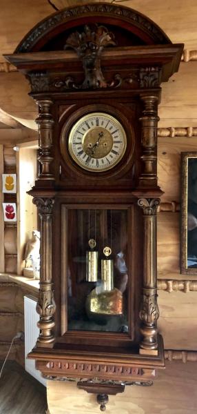

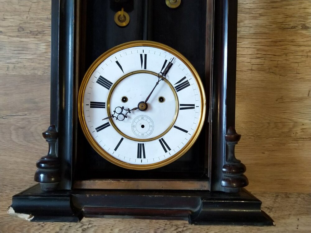

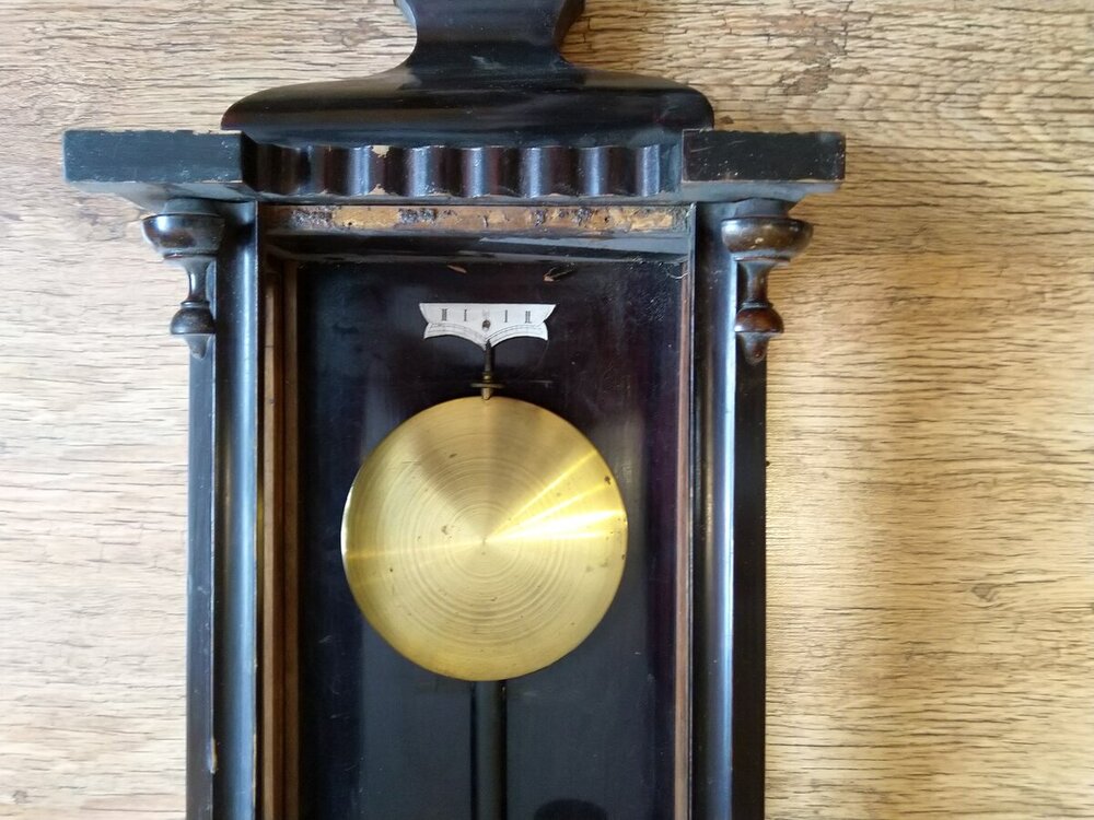

Bajcyś69 0 #1069 Napisano 21 Czerwca 2020 Trafiła się Perełka:Niski numer,wahadło z tym samym numerem,kompletny jeśli chodzi o mechanizm,ciężarki i bloczki.Jednak skrzynia to dramat,ale do uratowania.Stabilna,bez robaka,olcha nie fornirowana.Z tym sobie poradzę;(prawie dziesięć lat praktyki przy renowacji antyków).Jedno ale:(i dlatego tu jestem).Jak wykończyć drzwiczki,jeśli chodzi o górną i dolną poprzeczkę,oraz jak dopasować koronę? Przekopałem internet,"Google Lens" też niewiele pomogło.Chciałbym jak najwierniej odtworzyć pierwotny wygląd tego"Gustava'mam nawet wiekową olchę z innej skrzyni żeby dorobić części,ale nie mam na czym się oprzeć! Może ktoś z forumowiczów ma zbliżony model,może zdjęcie lub rysunek? Nie chcę tego robić "na czuja",dlatego proszę o pomoc.A przy okazji czy ktoś mógł by polecić kogoś, kto Z SERCEM,zajął by się mechanizmem? Jestem ze Świebodzic,więc Wałbrzych lub Świdnica blisko,ew.Wrocław? Będę wdzięczny...(Proszę wybaczyć poodwracane zdjęcia.) 0 Udostępnij tę odpowiedź Odnośnik do odpowiedzi Udostępnij na innych stronach
PM1122 1800 #1070 Napisano 21 Czerwca 2020 (edytowane) Noooo , to może Tobie pomogę .... zdaje się , że mam taki sam , ale o dwa lata starszy Bardzo mile widzimy fachowców , a szczególnie , jeśli chętnie pomagają nam , miłośnikom i pasjonatom starych zegarów . Więc bardzo mi zależy , by nowy kolega , zagościł na tym Forum . By czasem pomógł kolegom i uratował ich przed wpadką , jakie często można popełnić , gdy wiedza nie jest pełna , a doświadczenie małe . Bo często ratujemy stare zegary przed zniszczeniem , a chcielibyśmy to robić jak należy .... przede wszystkim nie szkodzić . Mój , też potrzebuje renowacji ( jestem o tym przekonany ) , bo skrzynia miała zmyty lakier ( i to z całą pewnością ) a później , na nowo położony , ale raczej nie ten . No i naniesiono mazerunek , który w pewnych miejscach jakoś wygląda , a w innych już nie. Więc proszę kolegę , by podzielił się wiedzą ,,,, jak np. tym , co odkryje w tym zegarze . Czyli , jaki był oryginalny kolor skrzyni ? Edytowane 21 Czerwca 2020 przez PM1122 0 Udostępnij tę odpowiedź Odnośnik do odpowiedzi Udostępnij na innych stronach

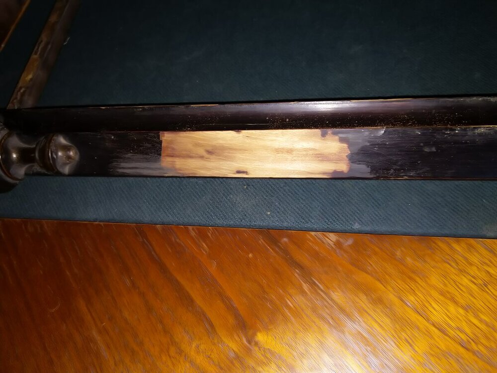

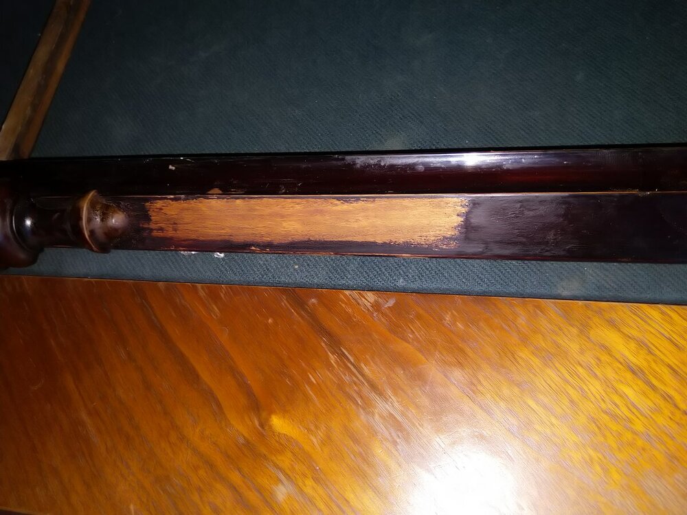

Bajcyś69 0 #1071 Napisano 29 Czerwca 2020 Witam.Łudzilem się jeszcze że to grubo położona politura, ale spirytus rozwiał moje wątpliwości... Użyłem żelu do usuwania powłok lakierowych, by się przekonać że to ciemno-bordowa lakiero-bejca.Efekt widoczny na zdjęciach. (czarno widzę😜). Z drugiej strony delikatnie zdjąłem warstwę opalarką i widać blady odcień starej powłoki,coś jak jasny orzech...? Pan Eppstein dołożył wszelkich starań żeby w latach 20-tych(wtedy zaczęto używać powrzechnie lakierów),"naprawić" także skrzynię. Z resztą zostawił nawet wizytówkę na wewn. str. drzwiczek. 😉 Całość będę oczyszczał żelem, i wykończał drobnym papierem ściernym. (Na pewno to potrwa, gdyż dzielę prywatne życie na dwa kraje, niestety) . Ale postaram się zamieścić, co jakiś czas "sprawozdanie" na forum, z postępu prac. W dniu 21.06.2020 o 20:14, PM1122 napisał: Noooo , to może Tobie pomogę .... zdaje się , że mam taki sam , ale o dwa lata starszy Bardzo mile widzimy fachowców , a szczególnie , jeśli chętnie pomagają nam , miłośnikom i pasjonatom starych zegarów . Więc bardzo mi zależy , by nowy kolega , zagościł na tym Forum . By czasem pomógł kolegom i uratował ich przed wpadką , jakie często można popełnić , gdy wiedza nie jest pełna , a doświadczenie małe . Bo często ratujemy stare zegary przed zniszczeniem , a chcielibyśmy to robić jak należy .... przede wszystkim nie szkodzić . Mój , też potrzebuje renowacji ( jestem o tym przekonany ) , bo skrzynia miała zmyty lakier ( i to z całą pewnością ) a później , na nowo położony , ale raczej nie ten . No i naniesiono mazerunek , który w pewnych miejscach jakoś wygląda , a w innych już nie. Więc proszę kolegę , by podzielił się wiedzą ,,,, jak np. tym , co odkryje w tym zegarze . Czyli , jaki był oryginalny kolor skrzyni ? 0 Udostępnij tę odpowiedź Odnośnik do odpowiedzi Udostępnij na innych stronach
LESKOS 3483 #1072 Napisano 29 Czerwca 2020 Szkoda , nie tędy droga , niszczysz oryginalną powłokę ale i kolorystykę. Należało wykonać naprawy uszkodzonych detali umyć dobre zegar i starać na tych fragmentach odtworzyć powłokę w nawiązaniu do istniejącej. Nie wszystkie wykańczano standardową politurą... 0 Czasem lepiej powiedzieć coś, nie mówiąc NIC! 🤔 Udostępnij tę odpowiedź Odnośnik do odpowiedzi Udostępnij na innych stronach
PM1122 1800 #1073 Napisano 29 Czerwca 2020 9 minut temu, LESKOS napisał: Szkoda , nie tędy droga , niszczysz oryginalną powłokę ale i kolorystykę. Należało wykonać naprawy uszkodzonych detali umyć dobre zegar i starać na tych fragmentach odtworzyć powłokę w nawiązaniu do istniejącej. Nie wszystkie wykańczano standardową politurą... Właśnie to jest pytanie.!. Jak było, bo zegar z 1875 roku. Czy oryginalna była czarna politura, tak zwana,, fortepianowa,,, a później przy renowacji opleciano lakierobejcą.?.... czy był mazerunek.?.... 0 Udostępnij tę odpowiedź Odnośnik do odpowiedzi Udostępnij na innych stronach
LESKOS 3483 #1074 Napisano 29 Czerwca 2020 Takie powłoki były wykonywane tą samą metodą jak mazerunek, a kolor to nie politura fortepianowa ( ma odcień fioletu) to jest ciemna wiśnia lub ciemny palisander (indyjski ) lub Venge. Mają odcień lekkiego różu o ciepłym zabarwieniu. Mam kilka takich skrzyń , a powłoka oryginalna jest b. cenna .... 1 Czasem lepiej powiedzieć coś, nie mówiąc NIC! 🤔 Udostępnij tę odpowiedź Odnośnik do odpowiedzi Udostępnij na innych stronach
PM1122 1800 #1075 Napisano 29 Czerwca 2020 Możesz wstawić jedno zdjęcie, gdzie widać dobrze ten kolor? 0 Udostępnij tę odpowiedź Odnośnik do odpowiedzi Udostępnij na innych stronach
