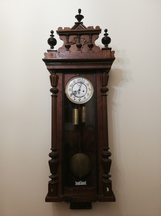

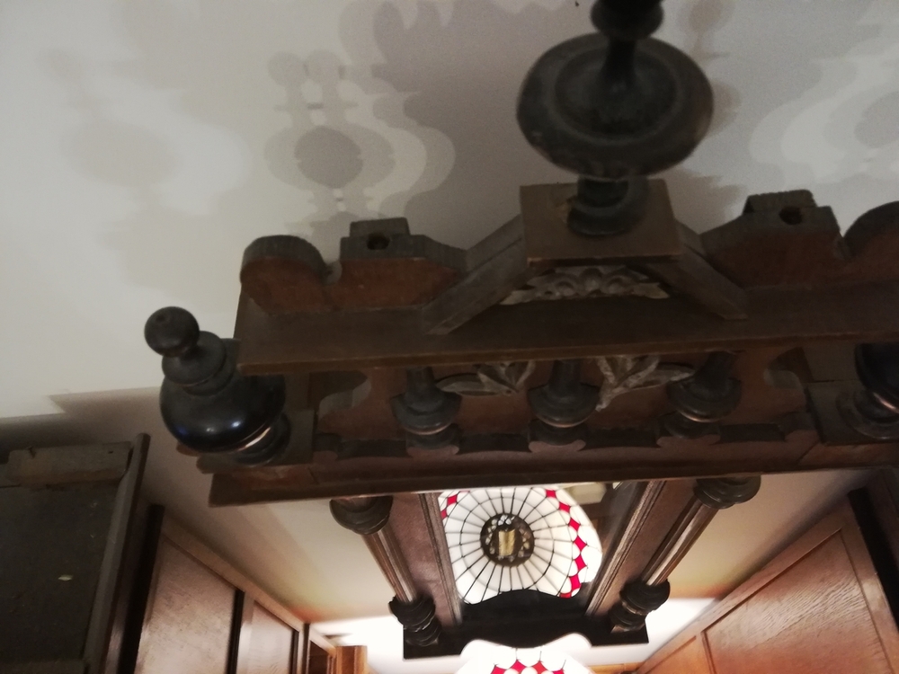

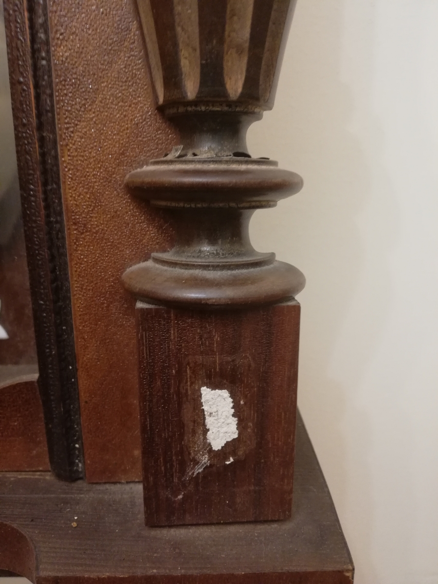

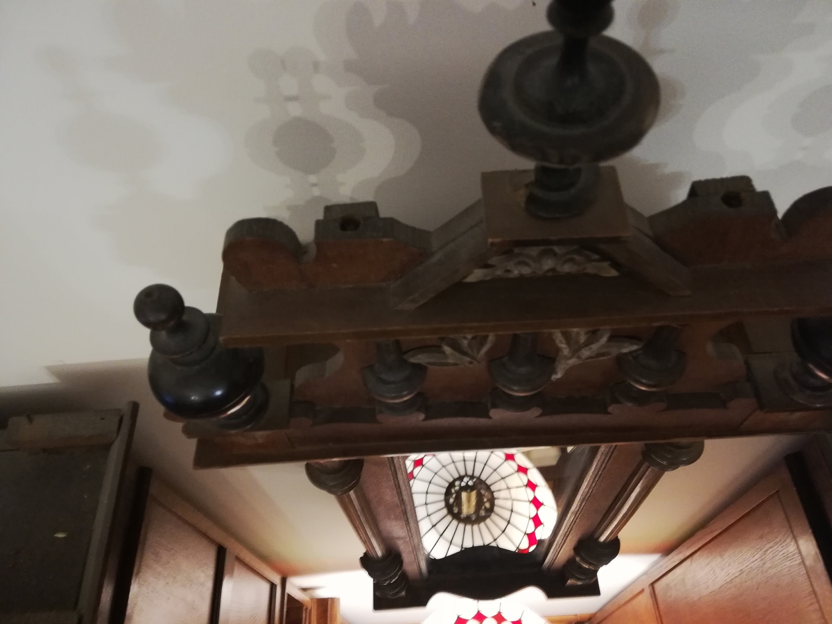

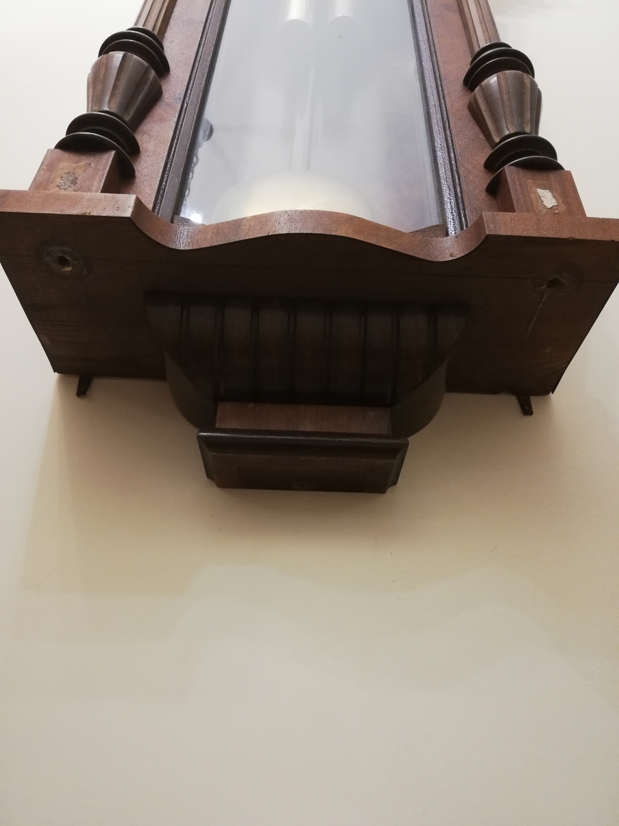

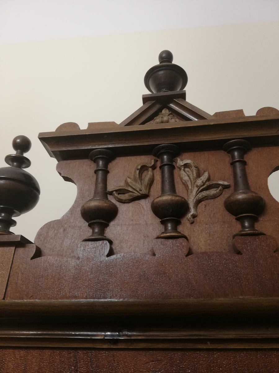

Waldi011065 19 #1104 Napisano 8 Listopada 2020 Witam serdecznie chcę odnowić skrzynię zegara Gustav Becker i mam problem z identyfikacją skrzyni. Nie mogę znaleźć podobnej więc nie wiem jak kiedyś wyglądała. Będzie przy niej trochę pracy ktoś potraktował ją lakierem, który się łuszczy. Może ktoś wie jakie elementy powinny być w brakujących miejscach, które pokazałem na zdjęciach? Fajnie by było gdyby ktoś miał zdjęcia brakujących elementów bądź całej skrzyni 😉 0 Udostępnij tę odpowiedź Odnośnik do odpowiedzi Udostępnij na innych stronach

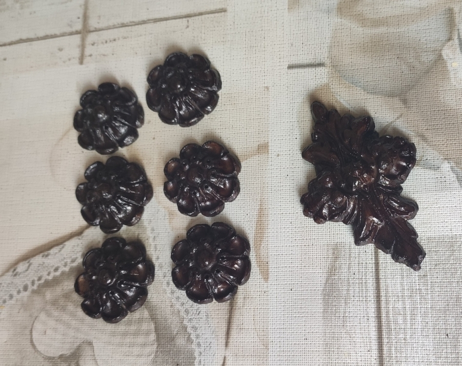

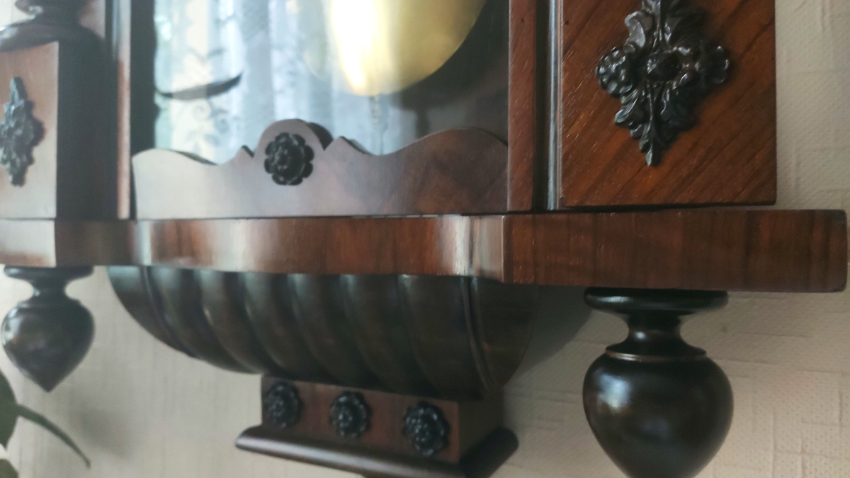

Yodek 2549 #1105 Napisano 8 Listopada 2020 (edytowane) Pod górnymi sterczynami i u dołu drzwiczek chyba były ozdobne aplikacje gipsowe, a u dołu drzwiczek po środku takie małe okrągłe rozetki/ślimaczki. U dołu brak dwóch dolnych sterczyn i półtoczenia u brody. Znaleźć identyczną skrzynię może być bardzo ciężko. Trzeba na wyczucie coś dobrać. Tu takie przykładowe aplikacje gipsowe. Odnawiałam kiedyś Mauthe, który takie dodatki posiadał.. Edytowane 8 Listopada 2020 przez Yodek 1 Udostępnij tę odpowiedź Odnośnik do odpowiedzi Udostępnij na innych stronach

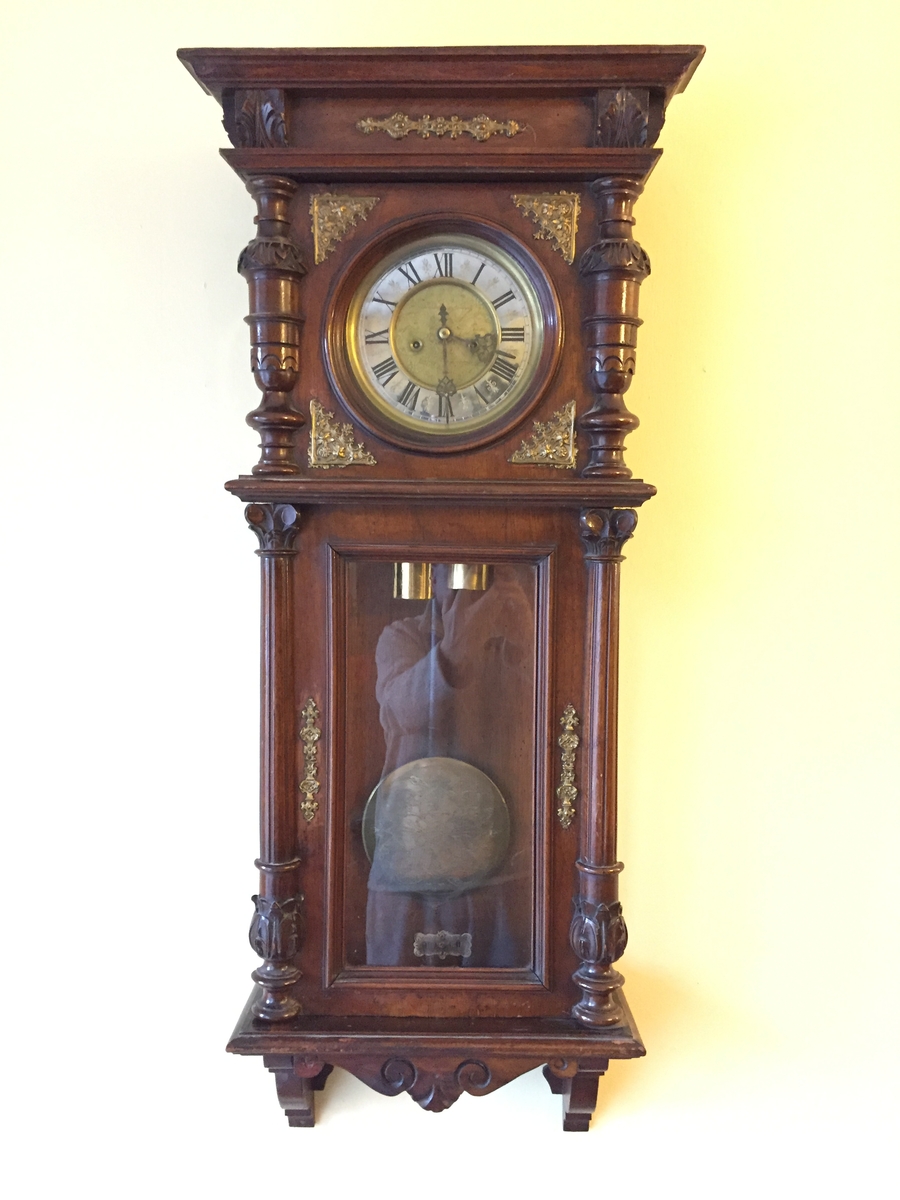

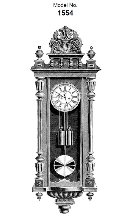

fibo 416 #1106 Napisano 8 Listopada 2020 Mam kłopoty z komputerem, więc mi się licho szuka, ale tak pierwszy z brzegu przykład może być pomocny. 0 Udostępnij tę odpowiedź Odnośnik do odpowiedzi Udostępnij na innych stronach
Waldi011065 19 #1107 Napisano 9 Listopada 2020 Przy koronie z pewnością mogły być małe aplikacje gipsowe okrągłe kwiatki czy ślimaczki . Przy kolumnach obok drzwi są prostokątne ślady mogły być tam takie małe piramidki? 0 Udostępnij tę odpowiedź Odnośnik do odpowiedzi Udostępnij na innych stronach

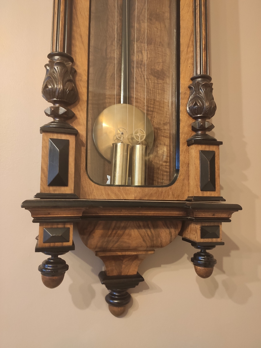

Yodek 2549 #1108 Napisano 9 Listopada 2020 Mogły być... Taki z piramidkami u dołu skrzyni, zegar też mam 0 Udostępnij tę odpowiedź Odnośnik do odpowiedzi Udostępnij na innych stronach
PM1122 1804 #1109 Napisano 9 Listopada 2020 (edytowane) Tak jak Yodek podała i nawet na zdjęciach zaprezentowała . Na dole jeszcze piętka i sterczynki , które muszą być krótsze ( mniejsze ) , od tych w koronie . Ps. tak poza tym , to więcej nic nie rób , bo zegar nieźle wygląda . Owszem , ma trochę starą i zmarszczoną politurę , ale wszystko tak równo i dobrze wygląda . No , stary pełny , nie ruszany oryginał. No , ale to kwestia gustu. Jeśli chcesz poprawiać , to politurą , a nie jakieś nowe lakierobejce ..... bo będzie nie teges ! Edytowane 9 Listopada 2020 przez PM1122 0 Udostępnij tę odpowiedź Odnośnik do odpowiedzi Udostępnij na innych stronach

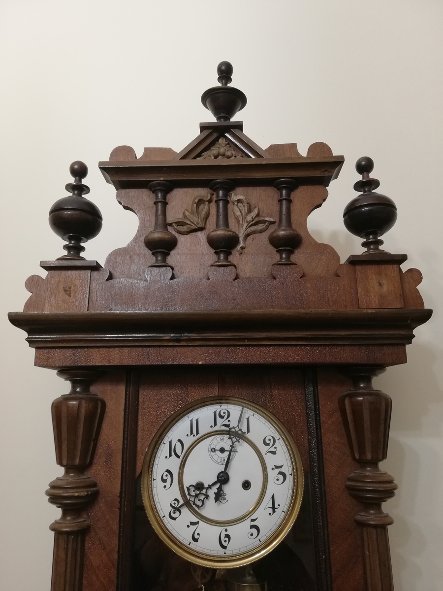

Waldi011065 19 #1110 Napisano 9 Listopada 2020 PM1122 Myślisz, że to politura? dobre oko 😊 a ja myślałem, że ktoś to lakierem bezbarwnym potraktował i dlatego tak się pomarszczyło? Jak piszesz stary oryginał i mnie się takie najbardziej podobają nie czyszczę wahadła na błysk lubię patynę na nim jak najmniej ingerencji. na szczycie korony brakuje jeszcze dwóch sterczynek po bokach myślicie, że były takie jak ta środkowa czy mniejsze jak na zdjęciu? Yodek dziękuję za zdjęcia poglądowe i tu pytanie to musi być z gipsu bo wydaje mi się że, gdzieś drewniane można kupić? 0 Udostępnij tę odpowiedź Odnośnik do odpowiedzi Udostępnij na innych stronach
mkl1 6763 #1111 Napisano 9 Listopada 2020 (edytowane) U góry wyższe i strzeliste, na dole przy brodzie "pękate" Te Twoje wydają się OK.. ta szczytowa mi trochę wizualnie nie pasuje.. ale to mnie... i dołożyłbym takie o piętro niżej. zobaczysz.. czy pasuje.. Zawsze tą szczytową można zamienić.. ps no te brakujace możesz zamówić takie jak ta szczytowa.. Edytowane 9 Listopada 2020 przez mkl1 0 Pozdrawiam Mirek Udostępnij tę odpowiedź Odnośnik do odpowiedzi Udostępnij na innych stronach
PM1122 1804 #1112 Napisano 9 Listopada 2020 (edytowane) Tak - myślę, że politura. Można sprawdzić, gdzieś w mało widocznym miejscu. Wacik w spirytus i w takim malutkim miejscu, nieco przez chwilę pomazać...... Tylko nie przesadzaj i nie zmywaj do dechy. Zobaczysz , że się rozpuszcza , to przestań .... to znaczy , że to jest politura i Ty tylko pierwszą warstwę naruszyłeś . O, aż tylu sterczynek na koronie, to nie widziałem... ale mało jeszcze widziałem. Sądzę, że bardziej podobne do środkowej. Rozetki, to gipsowe, ale nie koniecznie. A dolne piramidki, też dowolnie.... myślę, że zrobisz je nieco ciemniejsze - brąz chyba. Edytowane 9 Listopada 2020 przez PM1122 0 Udostępnij tę odpowiedź Odnośnik do odpowiedzi Udostępnij na innych stronach
Yodek 2549 #1113 Napisano 9 Listopada 2020 Piramidki, które mam są drewniane. Na znanym portalu są dostępne zazwyczaj cały czas. Próba spirytusem gdzieś z tyłu rozwieje wątpliwości 😊 0 Udostępnij tę odpowiedź Odnośnik do odpowiedzi Udostępnij na innych stronach
Waldi011065 19 #1114 Napisano 9 Listopada 2020 Dziękuję Wam za dobre rady, wrzucę foty jak zrobię ☺️ 0 Udostępnij tę odpowiedź Odnośnik do odpowiedzi Udostępnij na innych stronach
Waldi011065 19 #1115 Napisano 10 Listopada 2020 Zrobię dodatki w kolorze sterczynek 😉 1 Udostępnij tę odpowiedź Odnośnik do odpowiedzi Udostępnij na innych stronach

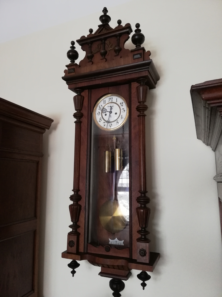

Waldi011065 19 #1116 Napisano 9 Lutego 2021 Witam serdecznie dziś znalazłem trochę wolnego czasu aby dokończyć wątek, który przedstawia w/w zegar. udało się odświeżyć powłokę dorobić brakujące elementy i złożyć w jedną całość. przeczytałem cały wątek o skrzyniach i widzę, że są różne szkoły odnawiania, renowacji to tak jak z gotowaniem co kto lubi i przyprawy dowolne 😉. Wiem, wiem ma być zgodnie ze sztuką.....Można było kompleksowo rozebrać, wyczyścić nałożyć nową politurę i wyglancować na cacy. Ja wyczyściłem, zmyłem w miarę możliwości zabrudzenia, zabezpieczyłem przed wilgocią bez polerowania na błysk . Werk wyczyszczony, naoliwiony i wyregulowany. Efekt jak widać.....Mi pasuje 😃 3 Udostępnij tę odpowiedź Odnośnik do odpowiedzi Udostępnij na innych stronach
LESKOS 3484 #1117 Napisano 9 Lutego 2021 Moim zdaniem Rozetu dwie na górze , koperty na dole (zresztą tak widzę ślady... ale jak właściciel lubi 😉 0 Czasem lepiej powiedzieć coś, nie mówiąc NIC! 🤔 Udostępnij tę odpowiedź Odnośnik do odpowiedzi Udostępnij na innych stronach
PM1122 1804 #1118 Napisano 9 Lutego 2021 Noo ..... i jest fajnie A ,,szkoły odnawiania " .... mi się wydaje , że przede wszystkim nie szkodzić 35 minut temu, LESKOS napisał: Moim zdaniem Rozetu dwie na górze , koperty na dole (zresztą tak widzę ślady... ale jak właściciel lubi 😉 A gdzie rozeta i gdzie koperta ...... to widzę , że kolega zrobił , zgodnie z rysunkiem z katalogowym ,... z tym , co kolega fibo zaprezentował . Więc , bywało tak , ale i odwrotnie . 1 Udostępnij tę odpowiedź Odnośnik do odpowiedzi Udostępnij na innych stronach
LESKOS 3484 #1119 Napisano 9 Lutego 2021 Zgadza się , ale osobiście bym zamienił mimo rysunku 😉🤭 0 Czasem lepiej powiedzieć coś, nie mówiąc NIC! 🤔 Udostępnij tę odpowiedź Odnośnik do odpowiedzi Udostępnij na innych stronach
