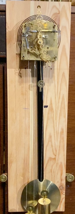

Enkil 8276 #1187 Napisano 27 Kwietnia 2021 Cześć, szanownym forumowiczom Nie chcę zakładać nowego tematu, więc zapytam tutaj, wydaje mi się, że jest tu kilka osób, które mogą znać odpowiedź na moje pytanie Cóż to takiego? 0 KSIĄŻKA - CZAS POD CZERWONĄ GWIAZDĄ . Udostępnij tę odpowiedź Odnośnik do odpowiedzi Udostępnij na innych stronach
LESKOS 3484 #1188 Napisano 27 Kwietnia 2021 (edytowane) Moim zdaniem "deska do rozruchu", sprawdzania mechanizmu , najprawdopodobniej z montażem pod Junghansa (lub podobnego mechanizmu) chyba pod chodzika . coś takiego tylko na starej desce i do sprężyny z zawiesiem na mostku. Edytowane 27 Kwietnia 2021 przez LESKOS 1 Czasem lepiej powiedzieć coś, nie mówiąc NIC! 🤔 Udostępnij tę odpowiedź Odnośnik do odpowiedzi Udostępnij na innych stronach
Enkil 8276 #1189 Napisano 27 Kwietnia 2021 Aha, dziękuję bardzo za odpowiedź, 0 KSIĄŻKA - CZAS POD CZERWONĄ GWIAZDĄ . Udostępnij tę odpowiedź Odnośnik do odpowiedzi Udostępnij na innych stronach

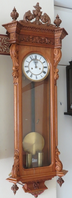

PM1122 1803 #1190 Napisano 29 Kwietnia 2021 No tak ....skrzynia prawie skończona . Jeszcze tylko sterczynki , oraz zwieńczenie i broda , zostały do oczyszczenia i woskowania . Ale , jak widać , to cała góra wyszła nieco ciemniej niż drzwi . No , trochę nie tak , jak myślałem . To tak , jakby terpentyna bardziej uwydatniła kolor . Więc takie pytanie .... czy jest jakiś sposób , gdy zauważymy , że terpentyna chce za bardzo uwydatnić kolor , by użyć coś innego , czy zrobić coś inaczej , tak by barwy były jaśniejsze , nie tak głębokie ? 3 Udostępnij tę odpowiedź Odnośnik do odpowiedzi Udostępnij na innych stronach
Yodek 2549 #1191 Napisano 29 Kwietnia 2021 Piękny zegar i pięknie odnowiony 👍 Nie wiem czemu o ton ciemniejsza barwa Ci przeszkadza, jak dla mnie jest okej. Może to trochę inny gatunek drewna tam? Góra ma sporo snycerki, być może klasyczny dąb nie nadaje się do tego celu ze względu na swoje właściwości? 🤔 Ciesz oczy swoją pracą, nie szukaj jakiś tam drobnostek 😄 1 Udostępnij tę odpowiedź Odnośnik do odpowiedzi Udostępnij na innych stronach
fibo 416 #1192 Napisano 29 Kwietnia 2021 Mam takie samo zdanie jak Yodek, ślicznie zrobiłeś wszystko. Odrobinę ciemniejsza góra daje ciekawy efekt i przełamuje monotonię identycznego koloru na tych ornamentach. Ja bym jeszcze tak samo leciutko przyciemnił górne i dolne detale drzwi. Ogólnie- bajka! 1 Udostępnij tę odpowiedź Odnośnik do odpowiedzi Udostępnij na innych stronach
