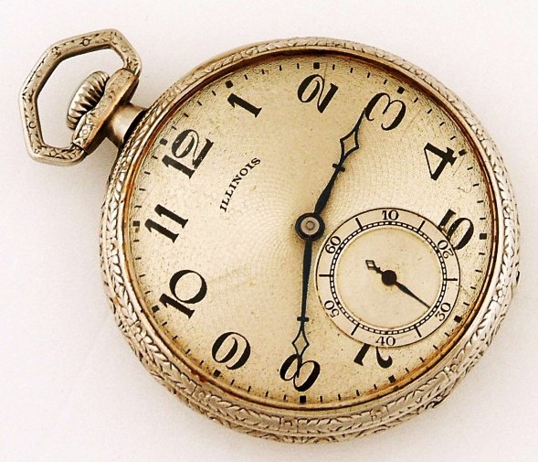

Dawno się niczym nie chwaliłem, to się pochwalę :)
Dzisiaj dotarł bardzo sympatyczny maluszek Illinoisa.
Zdjęcia, które zamieszczam pochodzą z aukcji. Nie wierzcie im. W rzeczywistosci zegarek wygląda dużo lepiej, a kiedy zrobię mu drobną kosmetykę to jeszcze wypięknieje :P
Od frontu prezentuje sie tak:
A po zdjęciu ramki z mineralnym szkłem ukazuje się spiralnie giloszowana tarcza w znakomitym stanie. To zdjecie znacznie przekłamuje in minus. W rzeczywistości jest znacznie lepsza i swiatło pięknie figluje na srebrzystym giloszu. Wskazówki tylko trzeba znaleźć. Minutowa za krótka :(
Ale nie dla tarczy się kupuje te zegarki. Tzn dla tarczy tez, ale najwazniejsze jest w środku.
A w srodku żwawo cyka kaliber 406 z 1923 roku - maluszek w rozmiarze 12, na 19 kamieniach, fabrycznie regulowany w 3 pozycjach. Ot, amerykański standard - szlify na mostkach, szlifowane i polerowane koła naciągu, złocone śrubki i elementy regulacji, kamienie w szatonach przykrecanych ww złoconymi śrubkami... Mieni sie to wszystko i lsni, choć ma 90 lat. No i pięknie cyka w każdej pozycji.
