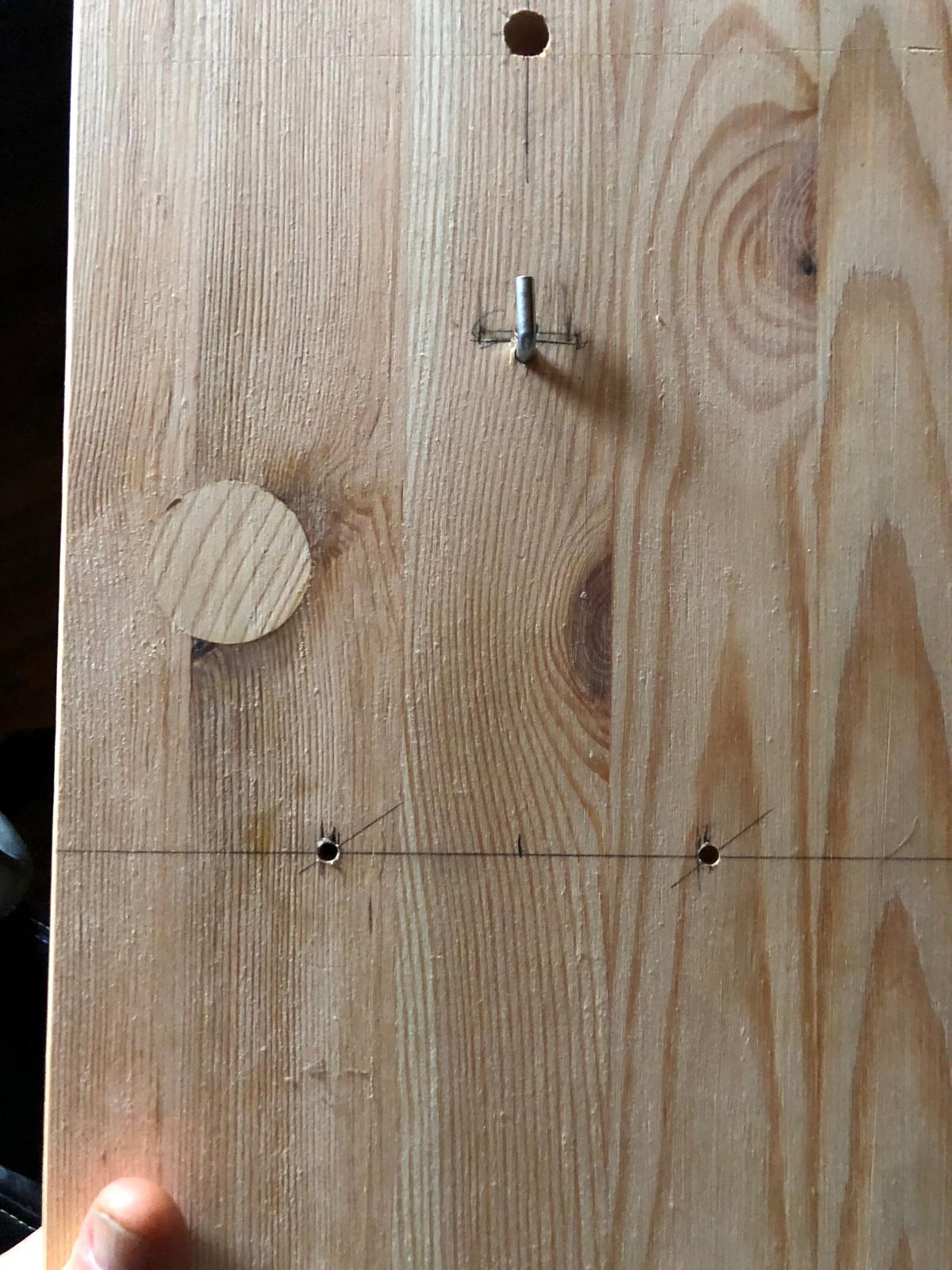

LESKOS 3470 #980 Napisano 23 Września 2018 (edytowane) No nie, to będzie fałszowanie historii... Ale mną się nie przejmujcie, ważne, że podoba się inwestorowi... I znowu przechodzimy do dyskusji o sposobie restauracji i odbudowy. Powiem szczerze ten pomysł z dziurami w plecach był testowany przeze mnie (patrz deska), ale świadomie wybrałem inną formę, choć waham się cały czas.A powiedz czy jak montujesz silniki w zegarach wieżowych sprzed 200 lat to nie masz podobnego wrażenia (?) bo ja na to patrzę jak Ty na ten wieszak... i akceptuję to. Myślę że gdyby historia nie akceptowała zmian użytkowych to Wawel wyglądał by jak kurna chata, no może by był podobny do Biskupina ... . Wybacz ten potworny skrót myślowy.Ps. Ja też nie trawię twórczości a'la Nikifor, choć samego Nikifora podziwiam.Ps2. Podpiszę przy okazji , wieszak, na odwrocie z datą, żeby nie fałszować historii - obiecuję. Zegar ma dożywocie (moje) więc mam czas (trochę) Edytowane 23 Września 2018 przez LESKOS 0 Czasem lepiej powiedzieć coś, nie mówiąc NIC! 🤔 Udostępnij tę odpowiedź Odnośnik do odpowiedzi Udostępnij na innych stronach

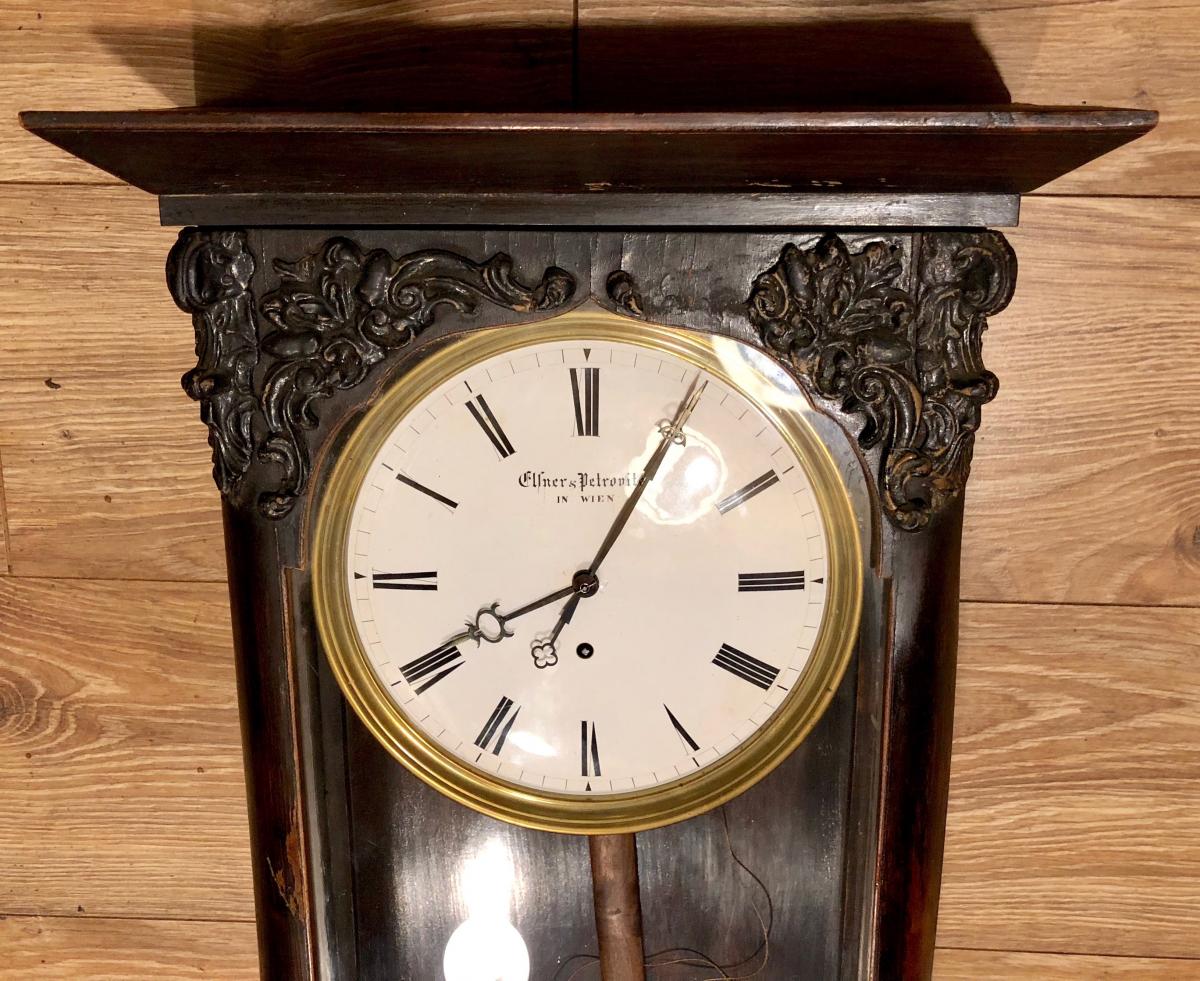

tarant 2972 #981 Napisano 23 Września 2018 Wracając do E & P , Kolejna identyczna niemal skrzynia, napęd Huygensa, wystawiał w swojej galerii Andreewitsch. 0 Pozdrawiam Piotr Tolerancja musi być nietolerancyjna wobec nietolerancji. Němec z Královce Udostępnij tę odpowiedź Odnośnik do odpowiedzi Udostępnij na innych stronach
LESKOS 3470 #982 Napisano 23 Września 2018 (edytowane) Czekałem 24h żeby dokładnie sprawdzić opad dobowy wagi... Po pomiarze i analizie wszystko stało się jasne. Opad wagi to 18 mm / 24h co oznacza że waga musi mieć 48 cm przestrzeni pod sobą conajmniej, a tak naprawdę ponad 50 cm. W aktualnej skrzyni ma tylko 45 cm. Skoro zegar chodzi dokładnie na 64 cm wahadle to wnioski nasuwają się jednoznaczne:- werk musiał chodzić na wahadle z metalowym patykiem co pozwoliło na zwiększenie jego długości do mniej więcej 72 - 74 cm,- oznacza to, że przestrzeń wewnętrzna skrzyni powinna wynosić 82-84 cm a nie jak teraz 76 cm co pozwoli opadać wadze przez ponad 52 cm czyli ciut ponad 32 dni. - tłumaczy to też brak montażu a właściwie nawet śladu po typowym dla tego werku otworach, no i brak właściwego w zasadzie wahadła. "Metalpyndle" są w cenie. Ostateczny wniosek skrzynia i werk nie były dla siebie stworzone. Pytanie co dalej ...Staję zatem przed otwartym zadaniem. Spróbuję odtworzyć zatem zegar we właściwej formie, choć zapewne będzie to trochę trwało.Myślę że werk jest dziełem firmy E&P (może okolice roku 1853 czyli zakończenie współpracy) . Zatem takiej skrzyni będę poszukiwał pasującej do tego okresu przejściowego.Na razie nie pozostaje nic jak tylko patrzeć na niego. Nie wygląda strasznie , ani na potworka z rękodzieła ludowego , co Krzysiu sugerował , ani na tandetną koreańską składankę. No cóż nie zawsze można mieć farta. Na szczęście majątku na to nie wydałem. Tyle co za części. Zatem zaczynamy od początku.Jak to teraz zakwalifikować ? ... odtwarzanie historii?Pozdrawiam wszystkich kibicujących, szacun dla Krzycha , za zdrowe spojrzenie i zwrócenie uwagi (pobudziłeś we mnie bolszewicką czujność jak mówi mój kolega) To jeszcze nie koniec ...I will be back ... ! Edytowane 23 Września 2018 przez LESKOS 0 Czasem lepiej powiedzieć coś, nie mówiąc NIC! 🤔 Udostępnij tę odpowiedź Odnośnik do odpowiedzi Udostępnij na innych stronach

kiniol 2281 #985 Napisano 23 Września 2018 (edytowane) Czekałem 24h żeby dokładnie sprawdzić opad dobowy wagi... Po pomiarze i analizie wszystko stało się jasne. Opad wagi to 18 mm / 24h co oznacza że waga musi mieć 48 cm przestrzeni pod sobą conajmniej, a tak naprawdę ponad 50 cm. W aktualnej skrzyni ma tylko 45 cm. Skoro zegar chodzi dokładnie na 64 cm wahadle to wnioski nasuwają się jednoznaczne:- werk musiał chodzić na wahadle z metalowym patykiem co pozwoliło na zwiększenie jego długości do mniej więcej 72 - 74 cm,- oznacza to, że przestrzeń wewnętrzna skrzyni powinna wynosić 82-84 cm a nie jak teraz 76 cm co pozwoli opadać wadze przez ponad 52 cm czyli ciut ponad 32 dni. - tłumaczy to też brak montażu a właściwie nawet śladu po typowym dla tego werku otworach, no i brak właściwego w zasadzie wahadła. "Metalpyndle" są w cenie. Ostateczny wniosek skrzynia i werk nie były dla siebie stworzone. Pytanie co dalej ...Staję zatem przed otwartym zadaniem. Spróbuję odtworzyć zatem zegar we właściwej formie, choć zapewne będzie to trochę trwało.Myślę że werk jest dziełem firmy E&P (może okolice roku 1853 czyli zakończenie współpracy) . Zatem takiej skrzyni będę poszukiwał pasującej do tego okresu przejściowego.Na razie nie pozostaje nic jak tylko patrzeć na niego. Nie wygląda strasznie , ani na potworka z rękodzieła ludowego , co Krzysiu sugerował , ani na tandetną koreańską składankę. No cóż nie zawsze można mieć farta. Na szczęście majątku na to nie wydałem. Tyle co za części. Zatem zaczynamy od początku.Jak to teraz zakwalifikować ? ... odtwarzanie historii?Pozdrawiam wszystkich kibicujących, szacun dla Krzycha , za zdrowe spojrzenie i zwrócenie uwagi (pobudziłeś we mnie bolszewicką czujność jak mówi mój kolega) To jeszcze nie koniec ...I will be back ... ! Bardzo cenię i szanuję Leszka i jego pasje... nie jedną... Uważam, że Twoja kolekcja i determinacja, by była na jak najwyższym poziomie, w połączeniu z możliwościami Bartka, mogą wielu jeszcze zachwycić...Nie chcę być traktowany jak jakiś mądrala, maruda, ale wybacz nie potrafię wychwalać i lizać r. gdy uważam, że coś jest nie tak...Lechu szacunek za to co robisz... ale może trochę...hmm wolniej? Ten miesięczny fajnie wyszedł, ale kurcze, jest składakiem, ładnym bardzo, ale składakiem.Quo vadis Domine? Edytowane 23 Września 2018 przez kiniol 0 Porządek na serwisie o niczym nie świadczy. Często najlepsze usługi świadczone są przez geniuszy w totalnym bałaganie… Udostępnij tę odpowiedź Odnośnik do odpowiedzi Udostępnij na innych stronach
