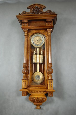

kasiaMF 234 #201 Napisano 18 Stycznia 2013 Zrobiłeś go przepięknie. A może załaczyłbyś fotografie sprzed renowacji? 0 Udostępnij tę odpowiedź Odnośnik do odpowiedzi Udostępnij na innych stronach
tarant 2979 #202 Napisano 18 Stycznia 2013 Niesamowita skrzynia. Niby wszystkie elementy znane - ale jakże odmiennie ukształtowane. Zamieść zdjęcie tarczy w większej rozdzielczości. Widzę tylko Antonin (więc na 90% Czech...)Kaspar (?), miasta już nie. 0 Pozdrawiam Piotr Tolerancja musi być nietolerancyjna wobec nietolerancji. Němec z Královce Udostępnij tę odpowiedź Odnośnik do odpowiedzi Udostępnij na innych stronach

Młot Thora 147 #204 Napisano 18 Stycznia 2013 Stara politura w 80 % dość ładnie zachowana na ubytki naniosłem nowe warstwy politury, wyrównałem z istniejącą i na całość położyłem trzy krotnie niskie stężenie politury, następnie ją przypaliłem żeby uzyskać efekt starej politury. Przypalić, zgasić politurę wiedza bezcenna i odpowiedni człowiek aby ją wytłumaczyć.Pewnie wiele osób na forum słyszy te pojęcia pierwszy raz.Czy możesz napisać jak to robisz?Tak niewiele osób dziś potrafi zrobic renowację aby zegar odzyskał swój dawny blask a nie wyglądał jak nówka sztuka. 0 Udostępnij tę odpowiedź Odnośnik do odpowiedzi Udostępnij na innych stronach

kiniol 2284 #207 Napisano 18 Stycznia 2013 …..gdy kupiłem zegar myślałem, że ma alabastrową tarczę i z takim przekonaniem przeleżał cztery lata, kiedy przyszła jego kolej i dobrałem się do niego, okazało się, że tarcza jest mleczna, bardzo drobniutko piaskowana, do złudzenia przypominająca alabaster. Zegar był kompletny prawie 100 %, ale w częściach, najgorzej wyglądała dolna półka, boki skrzyni montowane na jaskółczy ogon, przy wyrwaniu uszkodziły dolną półkę, więc struktura drewna była naruszona, ale sobie poradziłem. Stara politura w 80 % dość ładnie zachowana na ubytki naniosłem nowe warstwy politury, wyrównałem z istniejącą i na całość położyłem trzy krotnie niskie stężenie politury, następnie ją przypaliłem żeby uzyskać efekt starej politury. Dolną półkę ze śladami użytkowania specjalnie tak zostawiłem. Został tylko do umycia mechanizm, brudny i okurzony a najgorsze były grube żyłki na szpulach. Cieszyłem się, że następny zegar doprowadziłem do minionej świetności, zachowując wszystkie kanony zgodnie ze sztuką, szkoły renowatorskiej a tu kicha w ostatni dzień minionego roku zabrałem mu jego świetność, składając mechanizm złamałem czopy od wiatraków i trzeba pacjenta wieź do kliniki. Piotrze mam prośbę, użyj swoich wpływów w Interpolu, żeby odnaleźli tego gościa z tarczy, ja próbowałem, ale trop mi się urwał na gościu od motorów i to w Rzeszowie. kiniol, lata 1870, Transitional, czy dobrze? Nie ufaj złudnym fetyszom... 0 Porządek na serwisie o niczym nie świadczy. Często najlepsze usługi świadczone są przez geniuszy w totalnym bałaganie… Udostępnij tę odpowiedź Odnośnik do odpowiedzi Udostępnij na innych stronach
FRANK 1 #208 Napisano 19 Stycznia 2013 (edytowane) lusyk jest to skrzynka od wiszacego regulatora chodzika zegara Lenzkirch Wysokosc skrzynki 206 cm razem z tralkami ,cyferblat zegara o srednicy 23 cm , mechanizm 8 dniowy z centralna sekunda( byly wstawiane rowniez mechanizmy z naciagiem miesiecznym) oraz powinno byc zamontowane wahadlo rusztowe z pelna zlota soczewka. Edytowane 19 Stycznia 2013 przez FRANK 0 Udostępnij tę odpowiedź Odnośnik do odpowiedzi Udostępnij na innych stronach
lusyk 7 #209 Napisano 21 Stycznia 2013 lusyk jest to skrzynka od wiszacego regulatora chodzika zegara Lenzkirch Wysokosc skrzynki 206 cm razem z tralkami ,cyferblat zegara o srednicy 23 cm , mechanizm 8 dniowy z centralna sekunda( byly wstawiane rowniez mechanizmy z naciagiem miesiecznym) oraz powinno byc zamontowane wahadlo rusztowe z pelna zlota soczewka. FRANK w moim jest naciąg miesięczny. pozdr. 0 Udostępnij tę odpowiedź Odnośnik do odpowiedzi Udostępnij na innych stronach
lusyk 7 #210 Napisano 21 Stycznia 2013 Przypalić, zgasić politurę wiedza bezcenna i odpowiedni człowiek aby ją wytłumaczyć.Pewnie wiele osób na forum słyszy te pojęcia pierwszy raz.Czy możesz napisać jak to robisz?Tak niewiele osób dziś potrafi zrobic renowację aby zegar odzyskał swój dawny blask a nie wyglądał jak nówka sztuka. Nie ma, co tłumaczyć zabieg prosty, robię to jak podaje stara literatura. Kwas w stosunku jeden do trzech i wapno wiedeńskie. Stosuję kwas z akumulatora, tampon z materiału moczę w kwasie i posypuję wapnem, (tak jak bym coś solił) ruchy takie jak przy politurowaniu. Pozdrawiam 0 Udostępnij tę odpowiedź Odnośnik do odpowiedzi Udostępnij na innych stronach

Młot Thora 147 #213 Napisano 22 Stycznia 2013 (edytowane) Nie ma, co tłumaczyć zabieg prosty, robię to jak podaje stara literatura. Kwas w stosunku jeden do trzech i wapno wiedeńskie. Stosuję kwas z akumulatora, tampon z materiału moczę w kwasie i posypuję wapnem, (tak jak bym coś solił) ruchy takie jak przy politurowaniu. Pozdrawiam Dziękuję, interesowało mnie stężenie kwasu.Schreiber (1922) czy Brough (1920) nie podają stężenia. Stosuję 1:4 Edit; Książki warte przeczytania. Polecam kolegom. Edytowane 22 Stycznia 2013 przez Młot Thora 0 Udostępnij tę odpowiedź Odnośnik do odpowiedzi Udostępnij na innych stronach
Piotr Ratyński 407 #214 Napisano 23 Stycznia 2013 Dziękuję, interesowało mnie stężenie kwasu.Schreiber (1922) czy Brough (1920) nie podają stężenia. Stosuję 1:4 Edit; Książki warte przeczytania. Polecam kolegom.Stosunek 1:4, tylko jeszcze podpowiedz, od czego wychodzisz, od kwasu stężonego, czy akumulatorowego? 0 Piotr Ratyński Adhibe rationem difficultatibus. Udostępnij tę odpowiedź Odnośnik do odpowiedzi Udostępnij na innych stronach
tarant 2979 #215 Napisano 23 Stycznia 2013 (edytowane) Na temat Antonina Kaspara milczą spisy zegarmistrzów CK, aczkolwiek samo nazwisko Kaspar pojawia się na listach wiedeńskich z pierwszej połowy XIX wieku.Karlin - myślę ze chodzi o dzielnicę Pragi. I tutaj pojawia się jeden, może mylący, trop. Na Cmentarzu Małostrańskim (Malostranský hřbitov) pochowany jest Antonin Kaspar, zmarły w roku 1870. Jako jego profesję podano jednak w kategorii umělci - malíř. Może błędnie, a może to się nie wyklucza, w aspekcie niewątpliwych walorów artystycznych skrzyni (projekt ?). Kto to wie ? Zegarmistrz, artysta malarz... Edytowane 23 Stycznia 2013 przez tarant 0 Pozdrawiam Piotr Tolerancja musi być nietolerancyjna wobec nietolerancji. Němec z Královce Udostępnij tę odpowiedź Odnośnik do odpowiedzi Udostępnij na innych stronach
Młot Thora 147 #216 Napisano 23 Stycznia 2013 (edytowane) Stosunek 1:4, tylko jeszcze podpowiedz, od czego wychodzisz, od kwasu stężonego, czy akumulatorowego? Oczywiście chodzi mi o kwas siarkowy akumulatorowy. Edit.Może warto dodać jeszcze, że wapno wiedeńskie bywa też nazywane kredą wiedeńską. Edytowane 23 Stycznia 2013 przez Młot Thora 0 Udostępnij tę odpowiedź Odnośnik do odpowiedzi Udostępnij na innych stronach

lusyk 7 #218 Napisano 23 Stycznia 2013 (edytowane) Bardzo lubię zegary tego typu, (wiedeńczyki) niby jest ich dużo, ale każdy jest inny, nie powstawały w seryjnych produkcjach, do każdego projektu podchodzono jednostkowo. Widoczne jest to w miniaturach, każda pieczołowicie i drobiazgowo wykończona, natomiast w tych dużych ponad 1, 50 m czuć ich wielkość, prawdziwe dzieła sztuki. Szkoda tylko, że zostały wyparte przez producentów seryjnych, no cóż konkurencja, której nie wytrzymały.Zegar trafił do mnie pomalowany na biało ze strukturą jasno różową, imitującą różowy granit, gzymsy i listwy pomalowane na złoto a sterczyny na zielono. Zastanawiałem się, jakie ma defekty, które poprzedni właściciel chciał ukryć, czy tylko widzimisie, okazało się to drugie. Pod farbą ukazało się to, co jest na zdjęciach, SCHLESINGER ANTON 1859-1920 nie wiem czy tyle żył, czy jest to okres jego działalności, nie umie powiedzieć. Edytowane 12 Lutego 2013 przez lusyk 0 Udostępnij tę odpowiedź Odnośnik do odpowiedzi Udostępnij na innych stronach

lusyk 7 #220 Napisano 3 Lutego 2013 (edytowane) Zegar był pomalowany na brązowo lakierobejcą, obcięte miał górne gzymsy, jakby nie mógł się zmieścić między ścianą a szafą, korona wtórna, ale stara. Edytowane 3 Lutego 2013 przez tarant 0 Udostępnij tę odpowiedź Odnośnik do odpowiedzi Udostępnij na innych stronach
FRANK 1 #221 Napisano 3 Lutego 2013 Jest bardzo ladny .Szkoda ,ze to nie lenzkirch. 0 Udostępnij tę odpowiedź Odnośnik do odpowiedzi Udostępnij na innych stronach
kiniol 2284 #222 Napisano 3 Lutego 2013 (edytowane) Wieszak wahadła też nie na swoim miejscu odnoszę również wrażenie, że mechanim jest wcześniejszy niż skrzynka. Edytowane 3 Lutego 2013 przez kiniol 0 Porządek na serwisie o niczym nie świadczy. Często najlepsze usługi świadczone są przez geniuszy w totalnym bałaganie… Udostępnij tę odpowiedź Odnośnik do odpowiedzi Udostępnij na innych stronach
Młot Thora 147 #223 Napisano 4 Lutego 2013 Lusyk, dlaczego mam wrażenie, że skrzynia jest młodsza od mechanizmu? 0 Udostępnij tę odpowiedź Odnośnik do odpowiedzi Udostępnij na innych stronach
lusyk 7 #224 Napisano 4 Lutego 2013 Lusyk, dlaczego mam wrażenie, że skrzynia jest młodsza od mechanizmu? …..to tylko wrażenie, zapewniam ze skrzynią wszystko jest ok. jak można proszę o uzasadnienie?pozdr. 0 Udostępnij tę odpowiedź Odnośnik do odpowiedzi Udostępnij na innych stronach
Młot Thora 147 #225 Napisano 4 Lutego 2013 …..to tylko wrażenie, zapewniam ze skrzynią wszystko jest ok. jak można proszę o uzasadnienie?pozdr. Czasami gdy patrzymy na zegar czujemy, że coś z nim jest nie tak. Tak czasami po prostu jest.Na zdjęciach widać jakby wieszak wahadła kiedyś była zamocowana w innym miejscu. Tak było?Mechanizm przez ramkę zewnetrzną tarczy wskazuje na znaczny wiek mechanizmu.Ciężko też miarodajnie ze zdjęć ocenić autentyczność wahadła, wag i wielu innych detali zegara. Wszystko tak ładnie wyczyszczone.Co innego jak można wziąć do ręki i ocenić w realu.I dlatego moje wątpliwości i takie mieszane uczucia. Czy można zobaczyć zdjęcia skrzynki z mechanizmem, wahadłem, wagami przed renowacją i czyszczeniem?Pozdrawiam 0 Udostępnij tę odpowiedź Odnośnik do odpowiedzi Udostępnij na innych stronach
