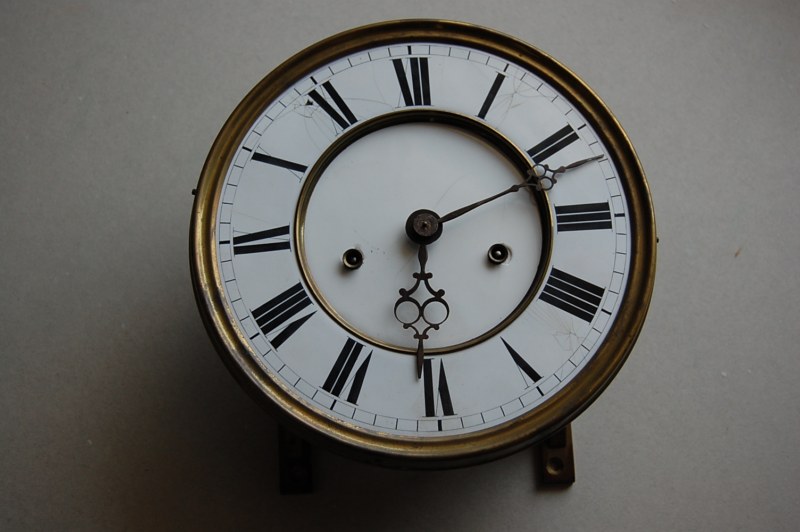

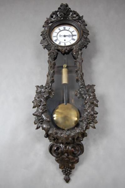

dziadek 1404 #376 Napisano 1 Stycznia 2013 Kol. Dascola, czy na temat tego zegara mam pisać prawdę i tylko prawdę, czy nic nie pisać. 0 Każdy stary człowiek ma swoją historię i powód, dlaczego jest taki, a nie inny. Pomyśl o tym, zanim mnie osądzisz. Udostępnij tę odpowiedź Odnośnik do odpowiedzi Udostępnij na innych stronach
Dascola 3 #377 Napisano 1 Stycznia 2013 Kol. Dascola, czy na temat tego zegara mam pisać prawdę i tylko prawdę, czy nic nie pisać. Prawde , jeszcze raz prawde 0 Udostępnij tę odpowiedź Odnośnik do odpowiedzi Udostępnij na innych stronach
Ulan 5 #378 Napisano 1 Stycznia 2013 (edytowane) Piekny, i te wskazowki!!!! Gratulacje! EDIT: Ciekawe co Dziadek napisze.Przerabiany mostek zawiesia, ochrona wlosa ok, podstawa mechanizmu ok - nie wiem jak sruby mocujace, czy powinny byc te ozdobne?, Perfekcyjna tarcza albo taka wyszla na zdjeciu - czy nie odnawiana? Porownuje do swojej o nr 1 7xx xxx i troche inny wzor indeksow - ale tu niem wiem? Wskazowki OK. Podstawa OK.Dziadku? Edytowane 1 Stycznia 2013 przez Ulan 0 Udostępnij tę odpowiedź Odnośnik do odpowiedzi Udostępnij na innych stronach
Dascola 3 #379 Napisano 1 Stycznia 2013 Piekny, i te wskazowki!!!! Gratulacje! EDIT: Ciekawe co Dziadek napisze.Przerabiany mostek zawiesia, ochrona wlosa ok, podstawa mechanizmu ok - nie wiem jak sruby mocujace, czy powinny byc te ozdobne?, Perfekcyjna tarcza albo taka wyszla na zdjeciu - czy nie odnawiana? Porownuje do swojej o nr 1 7xx xxx i troche inny wzor indeksow - ale tu niem wiem? Wskazowki OK. Podstawa OK.Dziadku?Bardzo dziekuje Koledze.. Ta tarcza wyglada na nie odnawiana jak go widze na zywo , choc jesli to bylo dawno to moze robic takie tylko wrazenie. ma jakies male kropeczki ale wyglada rzeczywiscie zdrowo. Nie wiem jak to sprawdzic. Brakujaca srubka zaginela w transporcie , niestety, i nie wiedzialam tego dopoki nie przeczytalam posta. Ta gora - mostek wyglada dziwnie to fakt, ale nie mialam porownania jaka jest oryginalna , jednak zawieszka w mostku jest luznawa co chyba nie jest dobre dla jej pracy. Mimo to zegar chodzi , albo inaczej , kreci sie wahadlo od 1,5 godziny , wiec chyba jest szansa ze tak juz zostanie Tez jestem ciekawa kolejnych opinii. Dzieki 0 Udostępnij tę odpowiedź Odnośnik do odpowiedzi Udostępnij na innych stronach

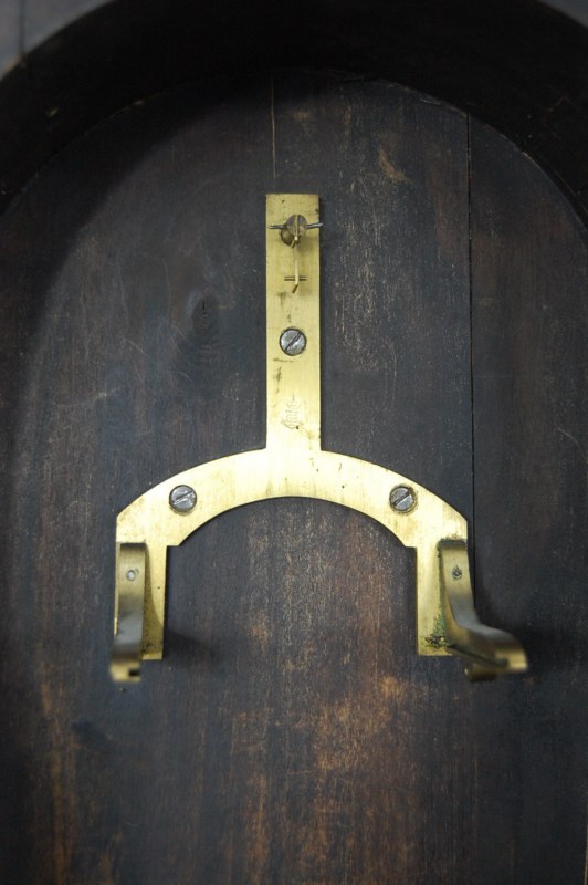

dziadek 1404 #380 Napisano 1 Stycznia 2013 (edytowane) Witaj, przykro mi to pisać, ale zegar jest składakiem i taka jest prawda.Tarcza, wskazówki, ramka, podstawa, kolumny i górne śrubki na kolumnach są od innego zegara, trochę starszego niż wskazuje obecny numer seryjny. Mechanizm i wahadło, a właściwie to tylko część mechanizmu i wahadło są też od innego zegara. Sam mechanizm przy numeracji 2 057 524 powinien już mieć płyty z obydwu stron a słupkach przykręcone na śrubki i górną zawieszkę też powinien mieć innego typu. To że górna zawieszka jest założona inna to sama możesz się przekonać, bo bardzo dobrze widać to na zdjęciach. Ten kto składał ten zegar, w tylnej płycie poprzecznie rozwiercił otwory do śrub mocujących wspornik górnej zawieszki włosa. To że tarcza pierwotnie była przy innym mechanizmie, też możesz się sama przekonać patrząc na podkładki na słupkach podkładu tarczy. Podkładki są od wewnętrznej strony przedniej płyty. Tarcza ta pierwotnie przynależała do innego typu mechanizmu, który miał grubsze płyty, natomiast przy nr 2057 524 roczniaki były już montowane na cieńszych płytach, stąd wzięły się te podkładki. Przepraszam, ale jakoś marnie mi idzie dziś to pisanie, bo kac mnie męczy okrutny i strasznie głowa mi ……. Na koniec napiszę żeby Cię trochę pocieszyć, masz w tym zegarze bardzo ładne i bardzo rzadko spotykane wskazówki, które oczywiście przynależą do tej tarczy i ramki. Wskazówka godzinowa jest trochę skrzywiona, proponuję żebyś sama jej nie prostowała, bo to bardzo cienki odlew i może się złamać. Dobry zegarmistrz powinien sobie z tym poradzić. Pozdrawiam Edytowane 1 Stycznia 2013 przez dziadek 0 Każdy stary człowiek ma swoją historię i powód, dlaczego jest taki, a nie inny. Pomyśl o tym, zanim mnie osądzisz. Udostępnij tę odpowiedź Odnośnik do odpowiedzi Udostępnij na innych stronach
Dascola 3 #381 Napisano 1 Stycznia 2013 Witaj, przykro mi to pisać, ale zegar jest składakiem i taka jest prawda.Tarcza, wskazówki, ramka, podstawa, kolumny i górne śrubki na kolumnach są od innego zegara, trochę starszego niż wskazuje obecny numer seryjny. Mechanizm i wahadło, a właściwie to tylko część mechanizmu i wahadło są też od innego zegara. Sam mechanizm przy numeracji 2 057 524 powinien już mieć płyty z obydwu stron a słupkach przykręcone na śrubki i górną zawieszkę też powinien mieć innego typu. To że górna zawieszka jest założona inna to sama możesz się przekonać, bo bardzo dobrze widać to na zdjęciach. Ten kto składał ten zegar, w tylnej płycie poprzecznie rozwiercił otwory do śrub mocujących wspornik górnej zawieszki włosa. To że tarcza pierwotnie była przy innym mechanizmie, też możesz się sama przekonać patrząc na podkładki na słupkach podkładu tarczy. Podkładki są od wewnętrznej strony przedniej płyty. Tarcza ta pierwotnie przynależała do innego typu mechanizmu, który miał grubsze płyty, natomiast przy nr 2057 524 roczniaki były już montowane na cieńszych płytach, stąd wzięły się te podkładki. Przepraszam, ale jakoś marnie mi idzie dziś to pisanie, bo kac mnie męczy okrutny i strasznie głowa mi ……. Na koniec napiszę żeby Cię trochę pocieszyć, masz w tym zegarze bardzo ładne i bardzo rzadko spotykane wskazówki, które oczywiście przynależą do tej tarczy i ramki. Wskazówka godzinowa jest trochę skrzywiona, proponuję żebyś sama jej nie prostowała, bo to bardzo cienki odlew i może się złamać. Dobry zegarmistrz powinien sobie z tym poradzić. PozdrawiamWow ... dzieki. Tak to jest jak laik bierze sie za kupowanie zegara. Czyli zegar jest mieszanka GB z innym ( mlodszym lub starszym) GB? 0 Udostępnij tę odpowiedź Odnośnik do odpowiedzi Udostępnij na innych stronach
Ulan 5 #382 Napisano 2 Stycznia 2013 Dziadek to ma oko, mimo ...no... bolu glowy - tych podkladek nie spostrzeglem! 0 Udostępnij tę odpowiedź Odnośnik do odpowiedzi Udostępnij na innych stronach
WueM 120 #383 Napisano 2 Stycznia 2013 Czyli zegar jest mieszanka GB z innym ( mlodszym lub starszym) GB?Sprawdziłbym czy wahadło ma numer pod spodem i jaki. Wydaje mi się, że wymieniono tylko mechanizm razem z wahadłem, ale może wahadło zostało z poprzedniego mechanizmu. Na moje oko wskazówka minutowa jest założona spodnią stroną na wierzch, więc może być jeszcze ładniejsza. Wskazówki to najlepsza rzecz w tym modelu, pozostaje mieć nadzieję, że minutowa nie była naprawiana. Aha, gwoli ścisłości wskazówki nie są odlewane a sztancowane, ale Dziadek to wie tylko tak mu się napisało. 0 Wojtek + Certina Club 2000 od lat Udostępnij tę odpowiedź Odnośnik do odpowiedzi Udostępnij na innych stronach
Dascola 3 #384 Napisano 5 Stycznia 2013 wahadlo ma numer P 2057524 Pomiedzy P a numerem dwa jest pionowa krotka kreska , nie wiem tylko czy ma ona jakiekolwiek znaczenie.Podkladek tez szukalam ale nie dopatrzylam sie. Prosze o blizsze wskazowki gdzie mam dokladnie patrzec. Jesli mozna oczywiscie prosic.Z ta wskazowka minutowa to sie zgadza, jest odwrotnie zalozona 0 Udostępnij tę odpowiedź Odnośnik do odpowiedzi Udostępnij na innych stronach
WueM 120 #385 Napisano 6 Stycznia 2013 Znakiem tego na zegar złożyły się dwa roczniaki, tak mniej więcej po połowie. Podkładki są trzy pod kołkami słupków mocujących cyferblat. 0 Wojtek + Certina Club 2000 od lat Udostępnij tę odpowiedź Odnośnik do odpowiedzi Udostępnij na innych stronach

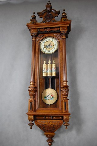

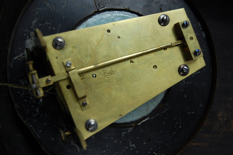

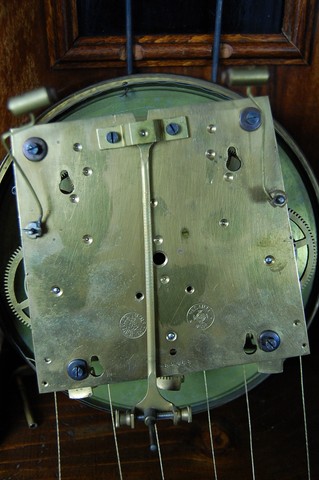

lusyk 8 #386 Napisano 6 Stycznia 2013 To jest najważniejsze, najbardziej się cieszę z zegarów oryginalnych, a ten taki jest.Wszystkie elementy są stare, śliczny fornir zdjęcia tego nie oddają, ta skrzynia jest taka inna. Mechanizm dwuwagowy ma nr 32730 , mam pytanie od jakiego nr GB zaczął wytwarzać mechanizmy dwuwagowe. Witam, jest to mój pierwszy post. Na pewno już wiemy, że w roku 1868 produkował. 0 Udostępnij tę odpowiedź Odnośnik do odpowiedzi Udostępnij na innych stronach
tarant 2983 #387 Napisano 6 Stycznia 2013 Witaj Leszku ! To jest sztuka - milczeć na forum przez 4 lata, ale jak już się odezwać - to z CZYMŚ ! 0 Pozdrawiam Piotr Tolerancja musi być nietolerancyjna wobec nietolerancji. Němec z Královce Udostępnij tę odpowiedź Odnośnik do odpowiedzi Udostępnij na innych stronach

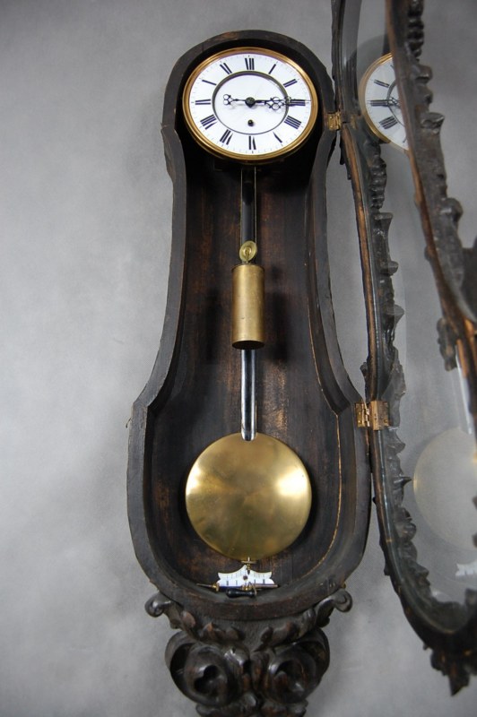

lusyk 8 #388 Napisano 6 Stycznia 2013 Coś nowego do galerii GB, zegar w stanie naturalnym, bez ingerencji, no chyba, że wytarcie kurzu można nazwać ingerencją. 0 Udostępnij tę odpowiedź Odnośnik do odpowiedzi Udostępnij na innych stronach
canaletto 1 #389 Napisano 6 Stycznia 2013 (edytowane) Prosimy o zdjęcia skrzyni zegara, tego dwuwagowego. Ta druga skrzynia jest bardzo ładna, cudowna snycerka. Edytowane 6 Stycznia 2013 przez canaletto 0 Udostępnij tę odpowiedź Odnośnik do odpowiedzi Udostępnij na innych stronach
WueM 120 #390 Napisano 6 Stycznia 2013 Pamiętam tego chodzika. Sprzedany w pewną sylwestrową noc. Gratuluję. A co do bijących beckerów. Chyba nie ma powodu sądzić, że nie były produkowane od samego początku 0 Wojtek + Certina Club 2000 od lat Udostępnij tę odpowiedź Odnośnik do odpowiedzi Udostępnij na innych stronach
lusyk 8 #391 Napisano 7 Stycznia 2013 Pamiętam tego chodzika. Sprzedany w pewną sylwestrową noc. Gratuluję. A co do bijących beckerów. Chyba nie ma powodu sądzić, że nie były produkowane od samego początku …tak, to był pierwszy dzień nowego roku, godz. 6 albo 7 rano i taki strzał. 0 Udostępnij tę odpowiedź Odnośnik do odpowiedzi Udostępnij na innych stronach
lusyk 8 #392 Napisano 7 Stycznia 2013 Pamiętam tego chodzika. Sprzedany w pewną sylwestrową noc. Gratuluję. A co do bijących beckerów. Chyba nie ma powodu sądzić, że nie były produkowane od samego początkuProsimy o zdjęcia skrzyni zegara, tego dwuwagowego. Ta druga skrzynia jest bardzo ładna, cudowna snycerka. ….niestety kupiłem, jako singla. 0 Udostępnij tę odpowiedź Odnośnik do odpowiedzi Udostępnij na innych stronach
kasiaMF 234 #393 Napisano 7 Stycznia 2013 obudowa zegara zapiera dech w piersi... Cudna! 0 Udostępnij tę odpowiedź Odnośnik do odpowiedzi Udostępnij na innych stronach
Ulan 5 #394 Napisano 7 Stycznia 2013 Piekny! 0 Udostępnij tę odpowiedź Odnośnik do odpowiedzi Udostępnij na innych stronach
lusyk 8 #395 Napisano 8 Stycznia 2013 obudowa zegara zapiera dech w piersi... Cudna!Można się przyzwyczaić, dzięki. 0 Udostępnij tę odpowiedź Odnośnik do odpowiedzi Udostępnij na innych stronach

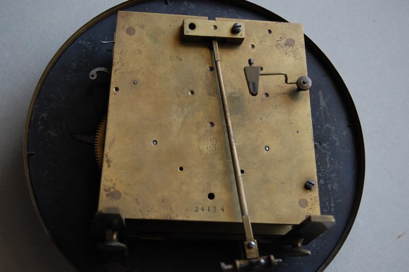

Dascola 3 #396 Napisano 8 Stycznia 2013 (edytowane) Pogratulowac Pieknisia tylko trzeba Nowy tymczasowy mieszkaniec mojego domu.Zdjecia srodka i mechanizmu dla ciekawostki i ladniusia skrzynka numer mechanizmu: 1611705 , P42 Edytowane 8 Stycznia 2013 przez Dascola 0 Udostępnij tę odpowiedź Odnośnik do odpowiedzi Udostępnij na innych stronach

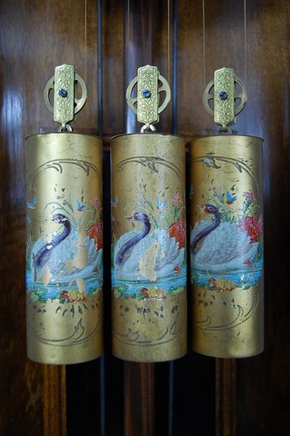

lusyk 8 #397 Napisano 10 Stycznia 2013 Zbieram zegary GB do nr max 500000 ze Świebodzic i to nie wszystkie po selekcji, czasami trwa to lata i wtedy wietrzę, ale jak oprzeć się takiemu z Braunau. ….zegar bez renowacji, tylko po zabiegach kosmetycznych. 0 Udostępnij tę odpowiedź Odnośnik do odpowiedzi Udostępnij na innych stronach
FRANK 1 #398 Napisano 10 Stycznia 2013 Jest bardzo ladnie ozdobiony .Tarcza i wahadlo bardzo ciekawe i niespotykane zdobienie.Ciekawe czy te malowidla sa oryginalne jeszcze takiego nie widzialem.Gratuluje . 0 Udostępnij tę odpowiedź Odnośnik do odpowiedzi Udostępnij na innych stronach
lusyk 8 #399 Napisano 10 Stycznia 2013 Jest bardzo ladnie ozdobiony .Tarcza i wahadlo bardzo ciekawe i niespotykane zdobienie.Ciekawe czy te malowidla sa oryginalne jeszcze takiego nie widzialem.Gratuluje . ……w 100 %, ale to nie jest malowane, tylko kalka. 0 Udostępnij tę odpowiedź Odnośnik do odpowiedzi Udostępnij na innych stronach
dziadek 1404 #400 Napisano 10 Stycznia 2013 ……w 100 %, ale to nie jest malowane, tylko kalka. Witaj, kalka czy malowane, co za różnica, zegar w całości wygląda bardzo ładnie. Najbardziej podoba mi się skrzynka tego zegara. Pozdrawiam 0 Każdy stary człowiek ma swoją historię i powód, dlaczego jest taki, a nie inny. Pomyśl o tym, zanim mnie osądzisz. Udostępnij tę odpowiedź Odnośnik do odpowiedzi Udostępnij na innych stronach
