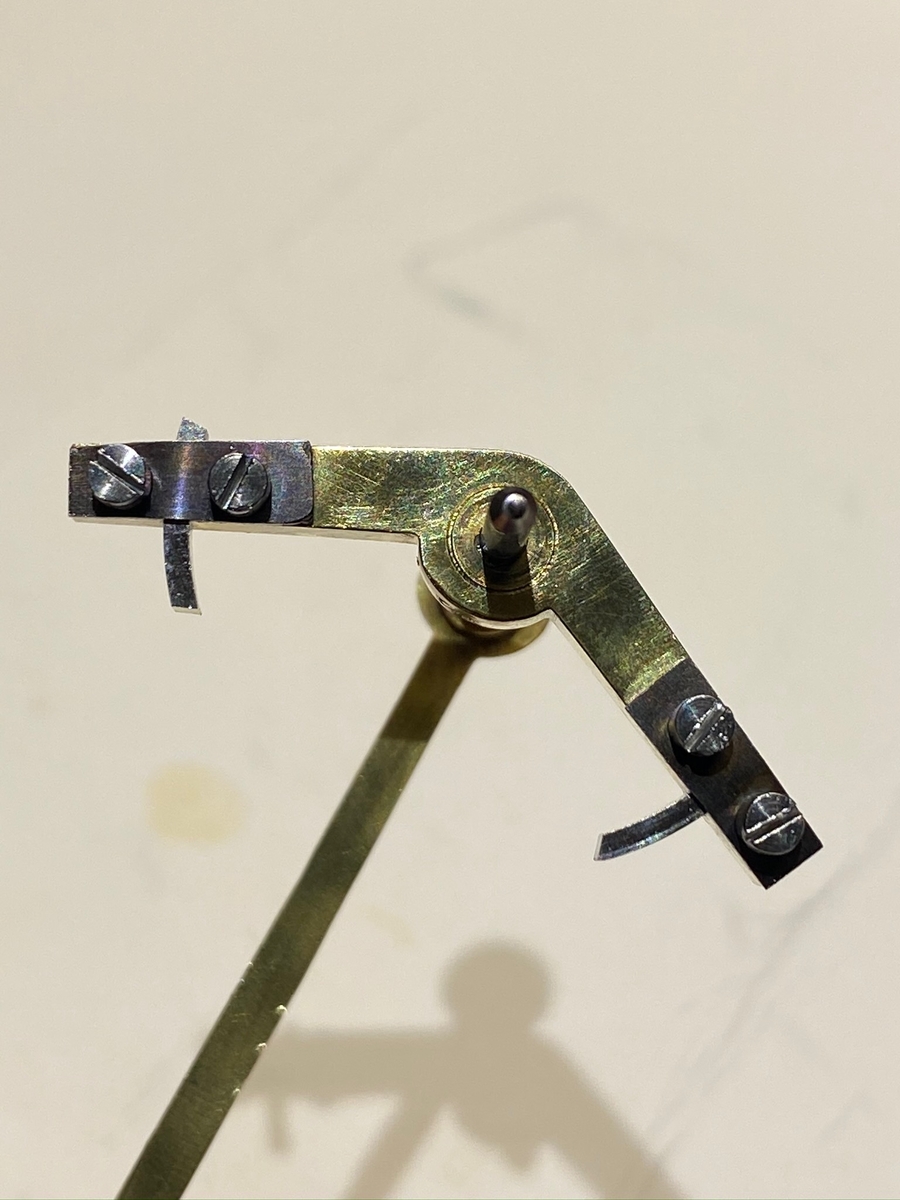

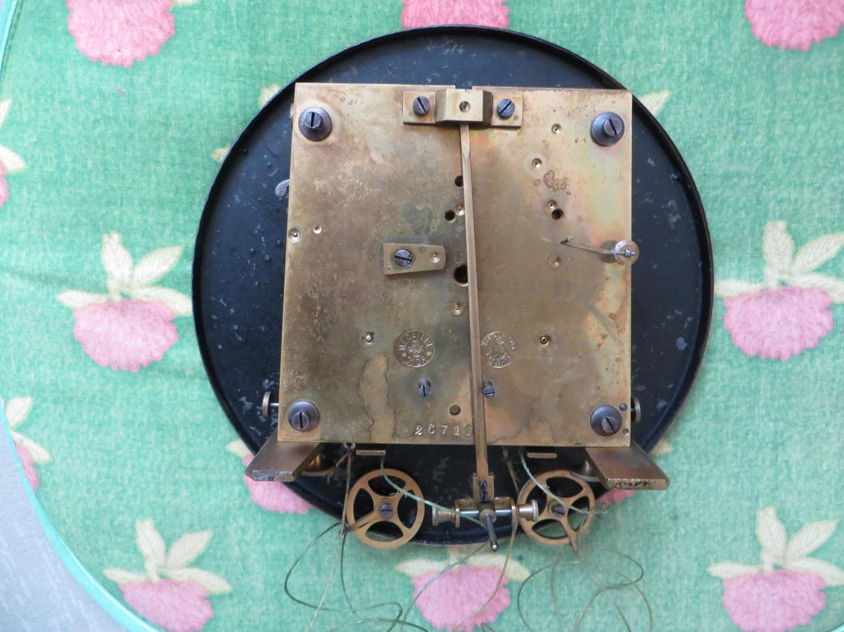

JASI 1219 #1408 Napisano 16 Września 2020 Po zdjęciu płyty w Endlerze - wygląda to tak : Leszku, jeśli można to proszę do porównania zdjęcie koła wychwytowego od strony zębnika, bo tam jest różnica. Nie wiem jak bęben, ale wygląda na to samo. Ciekawy też jestem gdzie znalazłeś informację, że Endler kopiował mechanizmy Beckera. Szukałem, ale nic takiego nie znalazłem. Jeszcze jedno, w moim Endlerze podkład tarczy wygląda jakby był wycięty nożycami. Czy u Ciebie jest równo okrągły? To chyba wszystko. Pozdrawiam Jacek 0 "Na żadnym zegarze nie znajdziesz wskazówek do życia" Udostępnij tę odpowiedź Odnośnik do odpowiedzi Udostępnij na innych stronach
LESKOS 3494 #1409 Napisano 16 Września 2020 Stwierdzenie padło podczas dyskusji o tym właśnie mechanizmie 😉 , ale wyjaśnienie jest chyba raczej proste ... Mechanizm Beckera jest datowany na 1862 rok. Fabryki Endlera - rozpoczęcie działalności datuje się na 1865 rok kiedy to kilku pracowników, w tym H. Endler, postanowili odejść z zakładów Gustawa Beckera i założyć własną spółkę z siedzibą w Pełcznicy (na terenie dzisiejszych Świebodzic). Powodem były znaczne obniżki płac . Do początku lat 80-tych szacunki podają, że produkcja wynosiła średnio 3800 zegarów roczne czyli zakładając taką liczbę twój zegar powstał w okolicach 1869-1870 roku może ciut póżniej . Zatem osiem lat różnicy, w okresie kiedy Becker produkował już ponad 5 tyś rocznie zegarów, a za dwa lata podwoił produkcję, był w fazie wzrostu. Pytanie zatem czy wykonywane zegary na dokładnie na tym samym schemacie produkcyjnym były kopią chodzika produkowanego w zakładach Beckera. Wzór powstał w czasach kiedy to Heinrich Endler był pracownikiem zakładów Beckera. Czy Gustav Becker godził się na wykorzystanie wzoru, czy był o to jakiś spór prawny (poza tym w 1865) ? Tego nie wiem ... trudno mi grzebać w niemieckich archiwach nie znając niemieckiego ... Staram się analizować materiały na naszym forum ale i dane w internecie ... o historii fabryk Endlera fajnie i przystępnie pisze kolega Wietrzyński tu http://www.mojemiasto.swidnica.pl/?p=14787 Zatem kolejność wykonywania modelu mechanizmu w zakładach jest raczej jasna ... 3 Czasem lepiej powiedzieć coś, nie mówiąc NIC! 🤔 Udostępnij tę odpowiedź Odnośnik do odpowiedzi Udostępnij na innych stronach
JASI 1219 #1410 Napisano 16 Września 2020 Dziękuję Leszku. To wszystko co napisałeś znam dokładnie. Znam historię obu firm. Znam dokładnie materiały Rafała Wietrzyńskiego i korzystam z nich często - zwłaszcza w przypadku firm świebodzickich. Ba, mam nawet Jego książkę z dedykacją, o której zresztą pisałem w odnośnym temacie. Wszystko to wiem. Mechanizm mojego Endlera był dokładnie opisany w temacie o Endlerze i przez Tatyanę był tam datowany na rok 1868/1869. Myślałem, że jak napisałeś, że Endler kopiował mechanizmy Beckera 1:1, to przeczytałeś to w jakimś konkretnym dokumencie. Myślę, że Endler specjalnie zastosował drobne zmiany aby uniknąć odpowiedzialności karnej. Dlatego też próbuję znaleźć podobieństwa i różnice w tych mechanizmach. Do porównań brakuje mi jeszcze koło wychwytowe i ewentualnie bęben, jeśli masz zdjęcia, to bardzo proszę. Trochę się dziwię, że nikt więcej nie włączył się do dyskusji na ten temat i nie próbuje znaleźć jeszcze innych różnic. Widocznie dla innych Endler to Endler, a Becker to Becker. Pozdrawiam Jacek 1 "Na żadnym zegarze nie znajdziesz wskazówek do życia" Udostępnij tę odpowiedź Odnośnik do odpowiedzi Udostępnij na innych stronach

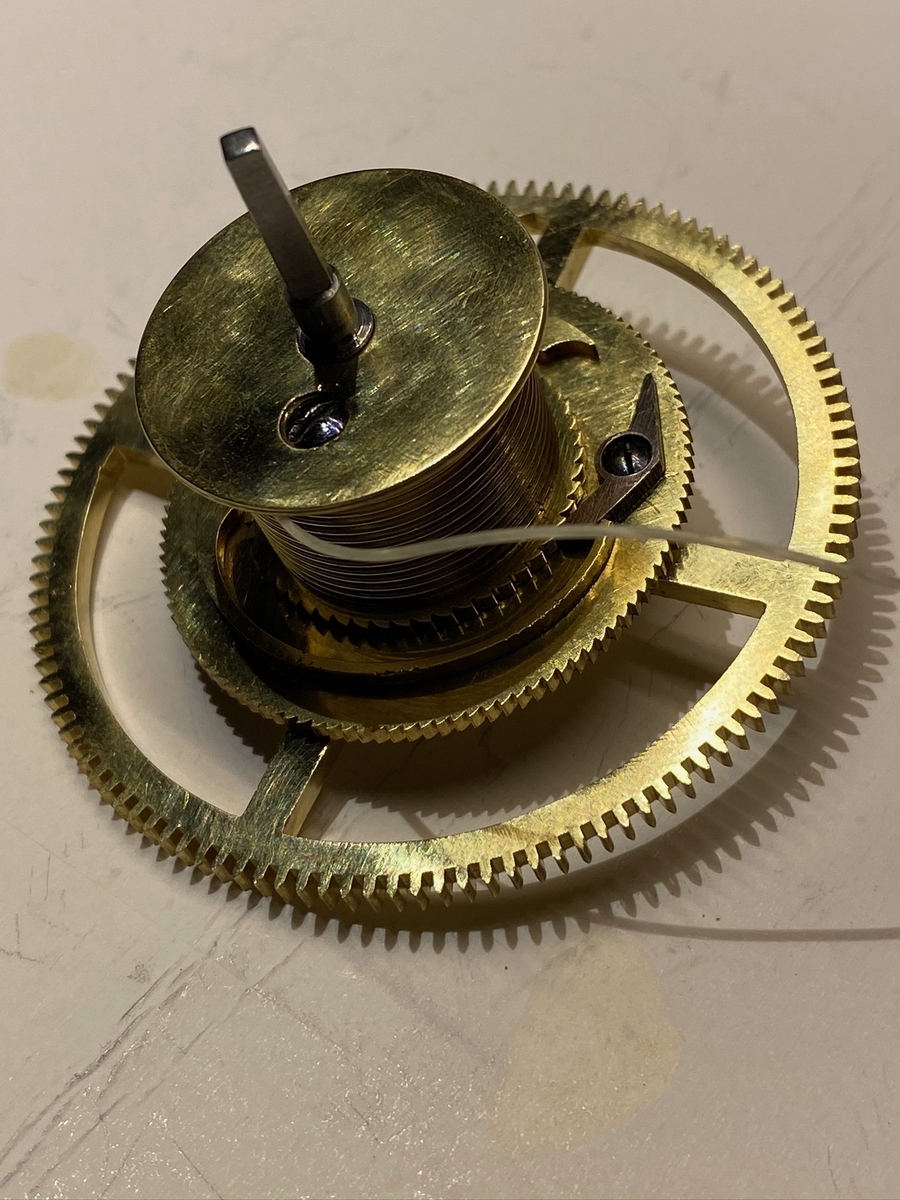

LESKOS 3494 #1412 Napisano 18 Września 2020 (edytowane) Mechanizm umyty więc przyszło wstawić troszkę zdjęć ... na początek zacznijmy od płyt i po kolei . ciekawostką jest koło wychwytowe i jeszcze parę detali ... Edytowane 18 Września 2020 przez LESKOS 1 Czasem lepiej powiedzieć coś, nie mówiąc NIC! 🤔 Udostępnij tę odpowiedź Odnośnik do odpowiedzi Udostępnij na innych stronach

JASI 1219 #1418 Napisano 18 Września 2020 (edytowane) Dziękuję Leszku. Przepraszam, że dopiero teraz, ale miałem zwariowany dzień. W Endlerze płyty wyglądają praktycznie tak samo. Jest dodatkowy otwór na bolec, ja to nazwałem ogranicznikiem dźwigni MPZ. Bęben też właściwie to samo. Koło wychwytowe, tak jak wcześniej zauważyłem, ma zębnik odsunięty od koła i ciekawie jest mocowane na osi. W Endlerze jest tradycyjnie, zębnik przy kole. Kotwica wygląda tak samo, tyle że jest trochę inaczej osadzona na osi. Drążek kotwicy w Endlerze ma dłuższe spłaszczenia. Mostek kotwicy ma bolce po zewnętrznej stronie śrub. W Beckerze - po wewnętrznej. Największą ciekawostką jest podkład tarczy, wygląda identycznie, też jest wycięty jakby to ktoś zrobił nożycami do blachy. W Endlerze tak to wygląda. To na dzisiaj tyle. Przepraszam wszystkich za to, że pokazuję brudne części mechanizmu. Pozdrawiam Jacek Edytowane 18 Września 2020 przez JASI 1 "Na żadnym zegarze nie znajdziesz wskazówek do życia" Udostępnij tę odpowiedź Odnośnik do odpowiedzi Udostępnij na innych stronach
LESKOS 3494 #1419 Napisano 18 Września 2020 Jeśli się przyjrzysz dokładnie to we wszystkich elementach są od drobnych do całkiem sporych różnić w wykonaniu. Od rozmieszczenia kołków w mostku , połączeń drążka z osią i wychwytu z osią. Mechanizm MPZ w kole , ciut inna długość sprężyny, inaczej kołkowany jest półmostek w przeładni godzinowej. Zębnik na osi wychwytowej inaczej osadzony. Poza tym wszędzie koła w twoim są 5-cio ramienne a u mnie 4-ro... Pomimo iż koła są "mniej podparte (w czterech miejscach ) to grubość obręczy jest mniejsza - być może ze względu na lepszy/bardziej sprężysty materiał (1Q). Taka zabawa "znajdź 10 szczegóły różniących ..." 😉 Dzięki za materiał porównawczy 😉 0 Czasem lepiej powiedzieć coś, nie mówiąc NIC! 🤔 Udostępnij tę odpowiedź Odnośnik do odpowiedzi Udostępnij na innych stronach
JASI 1219 #1420 Napisano 19 Września 2020 W sumie takie krótkie podsumowanie chciałem napisać jutro (właściwie już dzisiaj), ale skoro już to zrobiłeś to dobrze. Tyle, że ja wyliczyłem wcześniej większość tych różnic w poprzednich postach, może niektóre inaczej nazwałem (bolce - kołki). Przyznaję, nie zauważyłem innego rozmieszczenia kołków w półmostku. Ok, może być i tak. Dziękuję również za materiał porównawczy i myślę, że na tym możemy zakończyć tą zabawę w wyliczanie różnic. Pozdrawiam Jacek 0 "Na żadnym zegarze nie znajdziesz wskazówek do życia" Udostępnij tę odpowiedź Odnośnik do odpowiedzi Udostępnij na innych stronach
