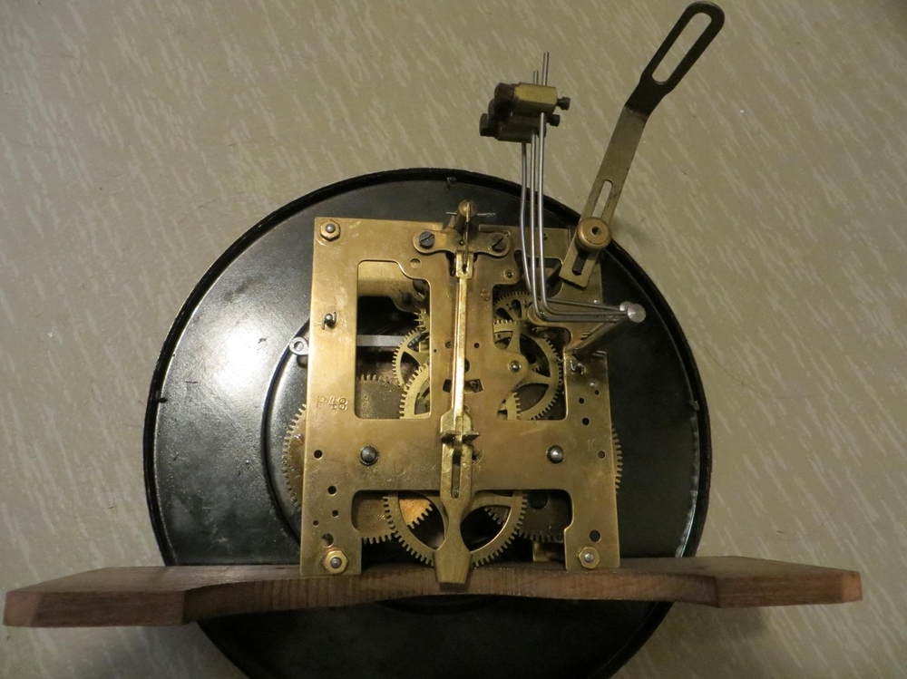

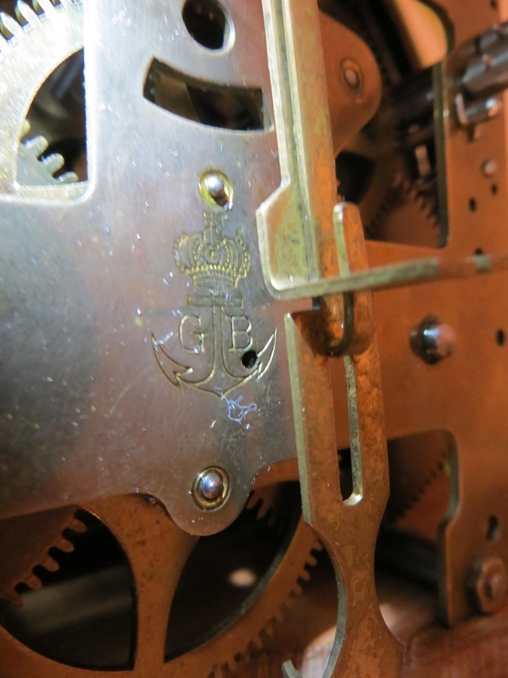

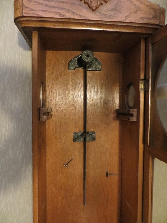

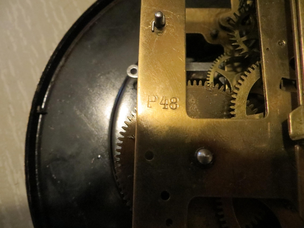

PM1122 1809 #1876 Napisano 18 Września 2023 Sprawdziłem i mam zdjęcia mojego - niestety nie mam wymiarów ,.... te będą w sobotę . Mechanizm nieco inny , bo ażurowy i trzy młoteczki , ale P48 ( nooo , z innych lat będzie ) , ale skrzynia chyba taka powinna być . 0 Udostępnij tę odpowiedź Odnośnik do odpowiedzi Udostępnij na innych stronach
LESKOS 3490 #1877 Napisano 18 Września 2023 Rzuciłem okiem do SKARBNICY WIEDZY i proszę ... wszystko wiadomo ... 3 Czasem lepiej powiedzieć coś, nie mówiąc NIC! 🤔 Udostępnij tę odpowiedź Odnośnik do odpowiedzi Udostępnij na innych stronach
Anansi 3877 #1878 Napisano 18 Września 2023 36 minut temu, PM1122 napisał(-a): Sprawdziłem i mam zdjęcia mojego - niestety nie mam wymiarów ,.... te będą w sobotę . Mechanizm nieco inny , bo ażurowy i trzy młoteczki , ale P48 ( nooo , z innych lat będzie ) , ale skrzynia chyba taka powinna być . Taka nie. To nie jest model skrzyni z lat 1910-11, jest o kilkanaście lat (to chyba katalog z 1924 r.) młodszy... 0 Tolerancja musi być nietolerancyjna wobec nietolerancji. Němec z Královce Udostępnij tę odpowiedź Odnośnik do odpowiedzi Udostępnij na innych stronach
LESKOS 3490 #1879 Napisano 18 Września 2023 (edytowane) Piotrze, ten mechanizm występował już w katalogach 1912 roku. Wprawdzie na rysunkach na cztery młotki i pręty ( ale pisze się o wersji trzech gongów (?) ... więc może był - albo źle tłumaczę ... ten model werku był produkowany do lat (chyba) nawet 30-tych (jest w niedatowanych późnych katalogach GB - np NR 11 i 14) Skrzynie miały wymiar długość 77-83 cm. Edytowane 18 Września 2023 przez LESKOS 1 Czasem lepiej powiedzieć coś, nie mówiąc NIC! 🤔 Udostępnij tę odpowiedź Odnośnik do odpowiedzi Udostępnij na innych stronach
PM1122 1809 #1880 Napisano 18 Września 2023 (edytowane) Zgadza się... ale mam w takiej skrzyni mechanizm P48 - więc sądzę, że coś koło tego , czyli coś podobnego, kolega powinien szukać dla swojego mechanizmu. Można patrzeć w katalogu z 1912 roku za czymś podobnym .... w każdym razie za dość długą skrzynką, bo wahadło takie jest. PS .... noo , a kolega Leskos i ja także , znalazłem ten ażurowy mechanizm z gongiem . Fakt , że kolega pokazał nam mechanizm pełnopłytowy , na który jeszcze nie natrafiłem Edytowane 18 Września 2023 przez PM1122 0 Udostępnij tę odpowiedź Odnośnik do odpowiedzi Udostępnij na innych stronach

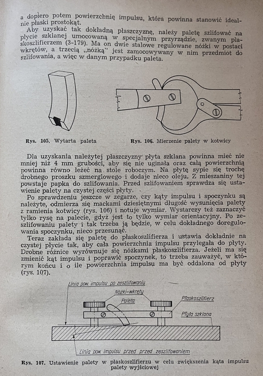

graver 426 #1881 Napisano 18 Września 2023 Dzięki za lekturę poczytam, wymiary pobrałem ile wystają, przeszlifowałem tylko troszkę od czoła, ale jeśli mam szlifować do skasowania wytarć bocznych noo to będę musiał co najmniej milimetr jak nie więcej i tu zastanawiam się czy nie założe palet od od dawcy mam podobny wychwyt i wstępnie wyglądają że będą pasowały, jedynie muszę dopasować kąty, na tą chwilę chodzi ale bez obciążenia wahadłem😉 1 Udostępnij tę odpowiedź Odnośnik do odpowiedzi Udostępnij na innych stronach
PM1122 1809 #1882 Napisano 18 Września 2023 No, nie mamy zdjęcia, więc trudno powiedzieć. Ale całkiem możliwe, że powierzchnia impulsu wyglada o niebo lepiej , a także powierzchnie spoczynku , nie są aż tak zniszczone , jakby się ze zdjęcia wydawało. Więc może być dobrze. Ale nie ma zdjęcia, więc to tylko takie zgadywanki. 0 Udostępnij tę odpowiedź Odnośnik do odpowiedzi Udostępnij na innych stronach

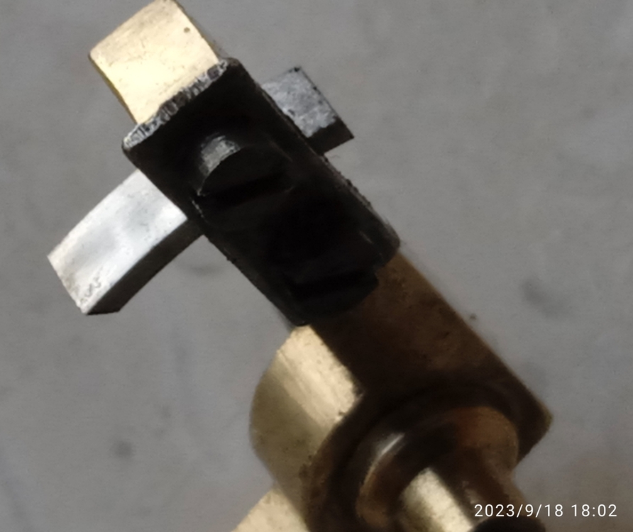

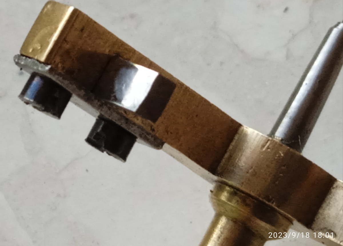

graver 426 #1886 Napisano 18 Września 2023 (edytowane) Zeszlifowałem obie, jeszcze jedną muszę chyba poprawić -fotki. Śmiejecie się więc nie będę szedł głębiej w las szukając brakujących części bo faktycznie wyjdzie jak skórka za wyprawkę i zrobię jak napisałem na początku daszek deska i już ale ożywię go. Na tą chwilę pięknie chodzi choć na samym widelcu, choć brudny jak ch...a tylko WD dostał by sprawdzić czy ruszy, nawet bije😉 więc chcę żyć, jak się coś trafi okazyjnie to będę zbierał i może za jakiś czas pokażę efekty. Palety szlifowałem na diamentowej tarczy o ziarnie chyba 1000 Edytowane 18 Września 2023 przez graver 6 Udostępnij tę odpowiedź Odnośnik do odpowiedzi Udostępnij na innych stronach

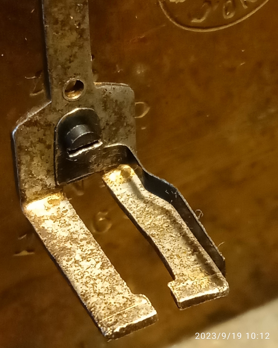

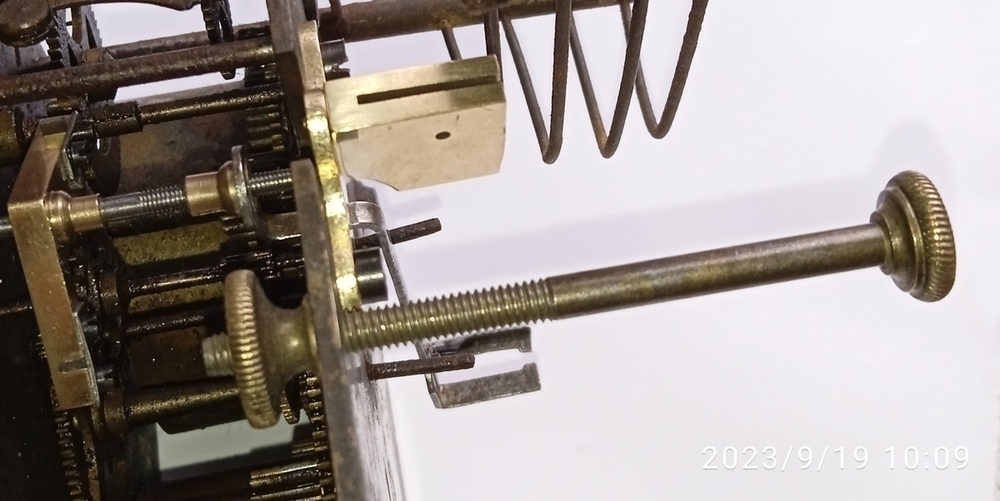

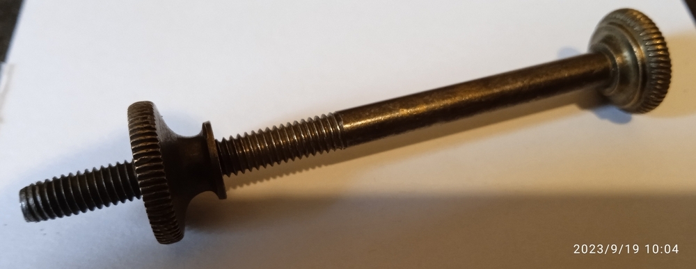

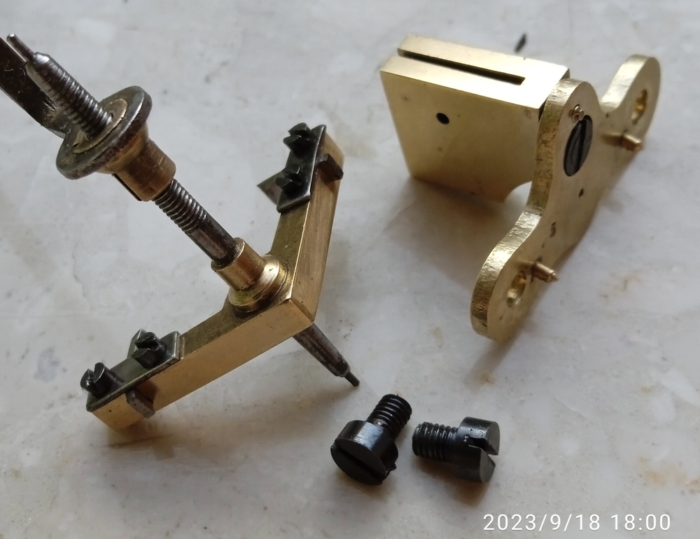

graver 426 #1890 Napisano 19 Września 2023 (edytowane) Cha! Wiedziałem że gdzieś w rupieciach coś takiego miałem, znalazłem! To jest ogranicznik by do pleców nie dotykały młotki, cieszę się jak dzieciak bo oryginał fotki, natomiast tą sprężynka na widełkach niwelowała luzy wieszaka od wahadła, fotki Edytowane 19 Września 2023 przez graver Korekta 0 Udostępnij tę odpowiedź Odnośnik do odpowiedzi Udostępnij na innych stronach
LESKOS 3490 #1891 Napisano 19 Września 2023 Ciekawe jak ta sprężynka działała ... gdzie były te luzy ... Czy był jakiś element pośredniczący (zwany nieformalnie a popularnie - "transporterkiem" ) ? 0 Czasem lepiej powiedzieć coś, nie mówiąc NIC! 🤔 Udostępnij tę odpowiedź Odnośnik do odpowiedzi Udostępnij na innych stronach
yaro 65 103 #1892 Napisano 19 Września 2023 Wygląda jakby była dodatkowo dorobiona . 0 Udostępnij tę odpowiedź Odnośnik do odpowiedzi Udostępnij na innych stronach
graver 426 #1893 Napisano 19 Września 2023 (edytowane) Sprężynka jest oryginalna, znalazłem taki sam mechanizm i także tam jest przykręcona, moim zdaniem ona niwelowała we luz między widelcem a transporterem, może uda mi się odnaleźć ten mechanizm i wkleję. Edytowane 19 Września 2023 przez graver 2 Udostępnij tę odpowiedź Odnośnik do odpowiedzi Udostępnij na innych stronach

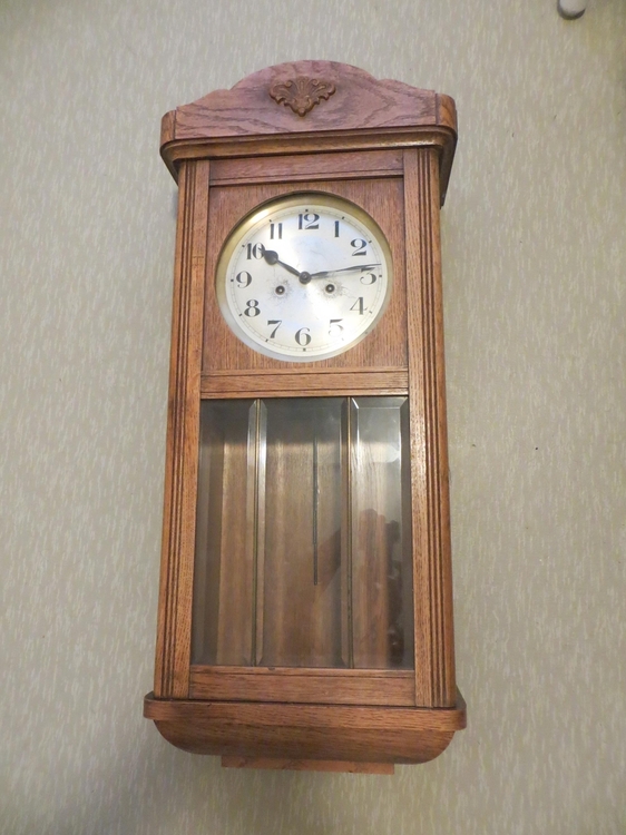

Marek Szajerka 927 #1894 Napisano 20 Września 2023 Ze względu na wspomnienia z domu rodzinnego trudno mi było przejść obok zegara Gustava Beckera i kupiłem . Trochę pracy przede mną. Jest konkretny cel na jesienne i zimowe dni. Gustav Becker Silesia 3 Udostępnij tę odpowiedź Odnośnik do odpowiedzi Udostępnij na innych stronach

yaro 65 103 #1896 Napisano 21 Września 2023 Moje P48 ma 310mm liczone od osi minutowej do środka soczewki . Dobrze by było soczewkę mieć w środku tego fazowanego jaja . Sprawdź jakie wymiary ma skrzynka. 0 Udostępnij tę odpowiedź Odnośnik do odpowiedzi Udostępnij na innych stronach
