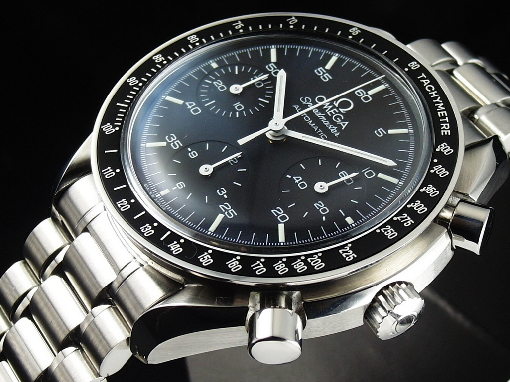

post-48316-0-00298200-1422058013_thumb.jpgA mnie się reduced podoba,mały ,zgrabny ,pasujący do koszuli :)
