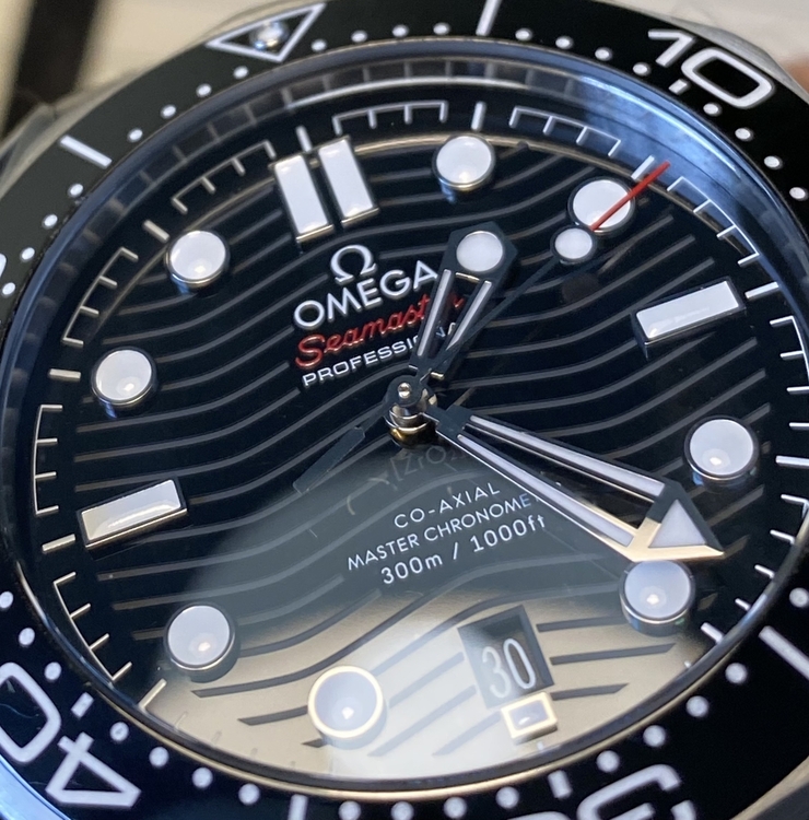

Ehhh, nienawidzę siebie za to, że tak mocno wpatrywałem się w ten zegarek… znalazłem skazę pod szafirem (może włosek? Może paproch?), widać ją tylko pod odpowiednim kątem i w odpowiednim oświetleniu, ale najgorsze że ja już wiem że ona tam jest 😕
Na zdjęciu nad literkami CO. Wiem, głupie pytanie, ale w końcu to forum miłośników, wiec je zadam: serwisować czy będzie tylko gorzej (serwis zostawi więcej paprochów - miałem tak z Tissotem)?

Nope, sprawdzałem kilka razy. To jest pod szkłem, chyba że rysa na wewnętrznym AR. Na zewnętrznym AR to jest ten "paproch" na X'em i po lewo nad M.

Nad CO? Ja tam nic nie widzę.

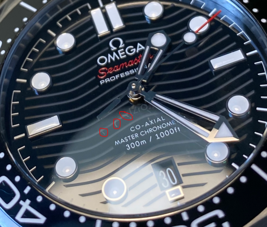

O to chyba chodzi:

Dokładnie o te dwa zaznaczone po prawo i po środku - na żywo to jest jeden jakby "włos" pod szkłem. To zaznaczenie skrajnie po lewo to był albo paproch na obiektywie albo coś nieznaczącego na zegarku, bo teraz tego już nie widzę.

Te dwie bliżej środka to wg mnie odbicie "guzika" od indeksu.
No właśnie też mi się tak wydawało, jednak jest za daleko od jakiegokolwiek indeksu (odbicia robią się znacznie bliżej). Poza tym odbicia się przesuwają gdy zmienia się pozycję zegarka, a to jedno jest w tym samym miejscu niezależnie od pozycji. No nic, przed końcem gwarancji zgłoszę się pewnie na serwis.

Nie no, poczekajcie, Jesli to jest paproch albo rysa na wewnetrznym AR to chyba nie ma co przymykac na to oka przy nowym zegarku.
Patrze na to zdjecie i patrze i zastanawiam sie, czy Mariusz nie ma racji i to nie jest odbicie / refleks swietnly od okraglego indeksu.

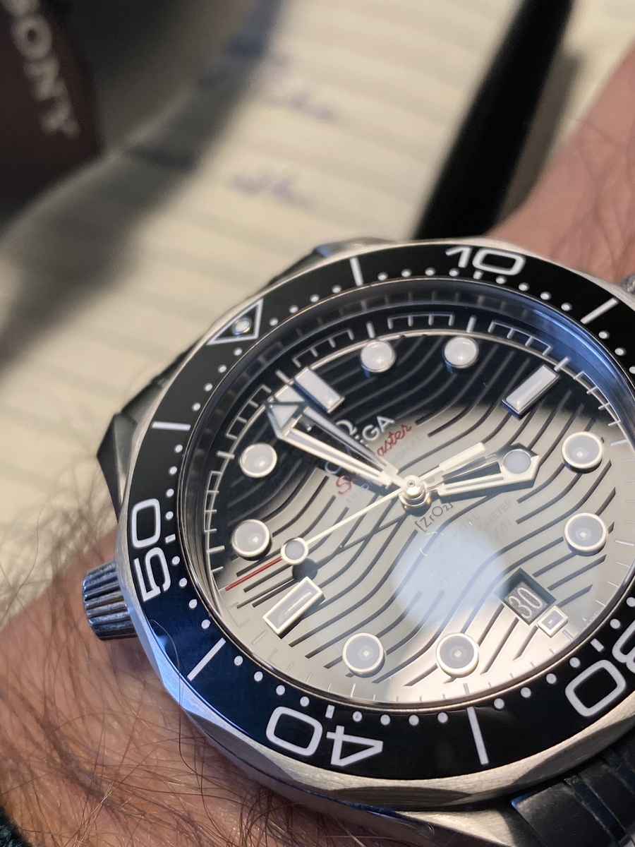

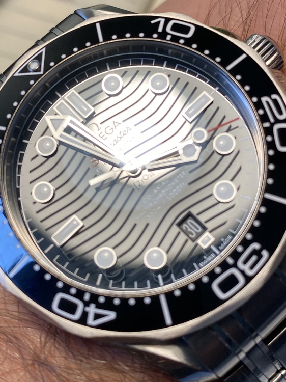

@cordi7 tutaj masz dwa zdjęcia, jedno z odbiciami indeksów dla godz. 7 i 8 oraz drugie z widoczną rysą. Jak forum nie zaaplikowalo kompresji i je powiększysz to powinno być dobrze widać

Wszystko wskazuje na to, że jest to jednak pod szkłem, a kolisty kształt, że mogły powstać od kropli wody / smaru lub płynu do oczyszczania szkła przed montażem, (ale równie dobrze może być zarysowany AR od wskazówek czy innego metalowego przyrządu zegarmistrzowskiego). Do oceny potrzebujesz lupy (najlepiej zegarmistrzowskiej lub innej min 20x), możesz rozregulować godzinę i podłożyć pod to wskazówki i zobaczyć co daje refleks od nich na szkło, świecąc np. latarką lub aparatem telefonu z lampą w trybie świecenia.
Może będziesz miał fuksa i jakimś cudem te ślady są od góry - potraktuj szkło śliną (enzymy) zakręć koronki kapnij na szkło płyn do naczyń Fairy, rozetrzyj tylko palcami a później spłucz obficie pod bieżącą letnią wodą. Jak jesteś pedant to nie wycieraj go suchą szmatką bo narobisz rys, tylko zawiń w miękkie 4warstwowe chusteczki higieniczne (Np. te z Rossmana "alouette").
