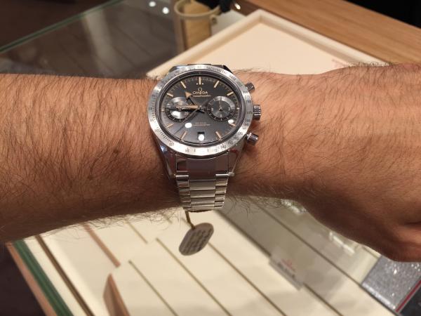

Taki dzis sobie przymierzylem i nie jestem zachwycony. Speedmaster 57 Vintage Dial. Zegarek wydaje sie jednak zwyczajny i nie czuc od niego zadnej nutki historycznej. Mozliwe, ze to przez dekiel szklany i super wypukle szklo(widac to dobrze z lewej strony). Duzo lzejszy od PO, bo poczulem sie jakbym nie mial nagle zegarka :D Co mnie zaskoczylo to siedzial dosyc nisko na dloni, ale proste uszy sprawialy ze lezal nienaturalnie i wydawal sie duzo za duzy (nadgartesk mam ok. 17)
Tak jak skopali Seamaster 300 Master bransolete przez dodanie PLC tak tutaj postarali sie z iloscia szafiru.

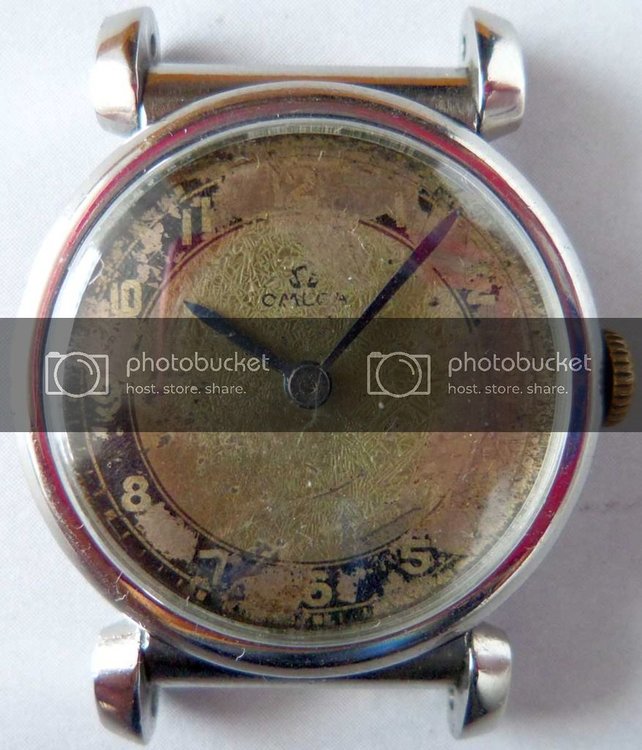

Taka fotka mi się dziś ustrzeliła.
Edytowane przez S-3
Wg mnie wszystkie koperty są dorabiane.
Masz zdjęcie wewnętrznej strony dekielka?
Wskazówki jak je nazywasz "kajaki" to typ "dauphine"

Poniżej zdjęcia o które prosiłeś.
PS: dzięki za niezwykle pomocny link do wzorów i nazw wskazówek :)

w nawiązaniu do http://zegarkiclub.pl/forum/topic/51546-klub-miłośników-zegarków-omega/?p=1510971

Mechanizm jest z okolo 1913 roku.
Dekielek oryginalny, zdecydowanie pózniejszy,prawdopodobnie dopasowany do koperty ( dorabianej) by sprawiać by calość wyglądała na oryginał.....
Tyle ja ;) -oczywiscie to tylko moje zdanie...
Pozdrawiam, Marek
Dzięki Cook
Nadmienię jeszcze, że tarcza jest też raczej oryginalna omegowska ale jest przycięta (zmniejszona).
Jest też jakiś zonk z subsekundą. Brak ośki, więc ktoś dał właśnie tę tarczę bez miejsca na sekundnik.
Podsumowując: oryginalny mechanizm, dekiel, być może wskazówki i koronka. Koperta najprawdopodobniej dorabiana (choć wydaje mi się, że jest bardzo efektowna).
Jednym słowem składak (pasówka?) ale z jakimś tam potencjałem ;)

Odradzam, lepiej poszukaj jakiegos fajnego werku z oryginalna tarcza i wskazowkami .
Napisz do kolegi @liszewski a on zrobi Ci kopertę jaką chcesz.....
P.s oska celowo usunięta by osadzic tarczę...
