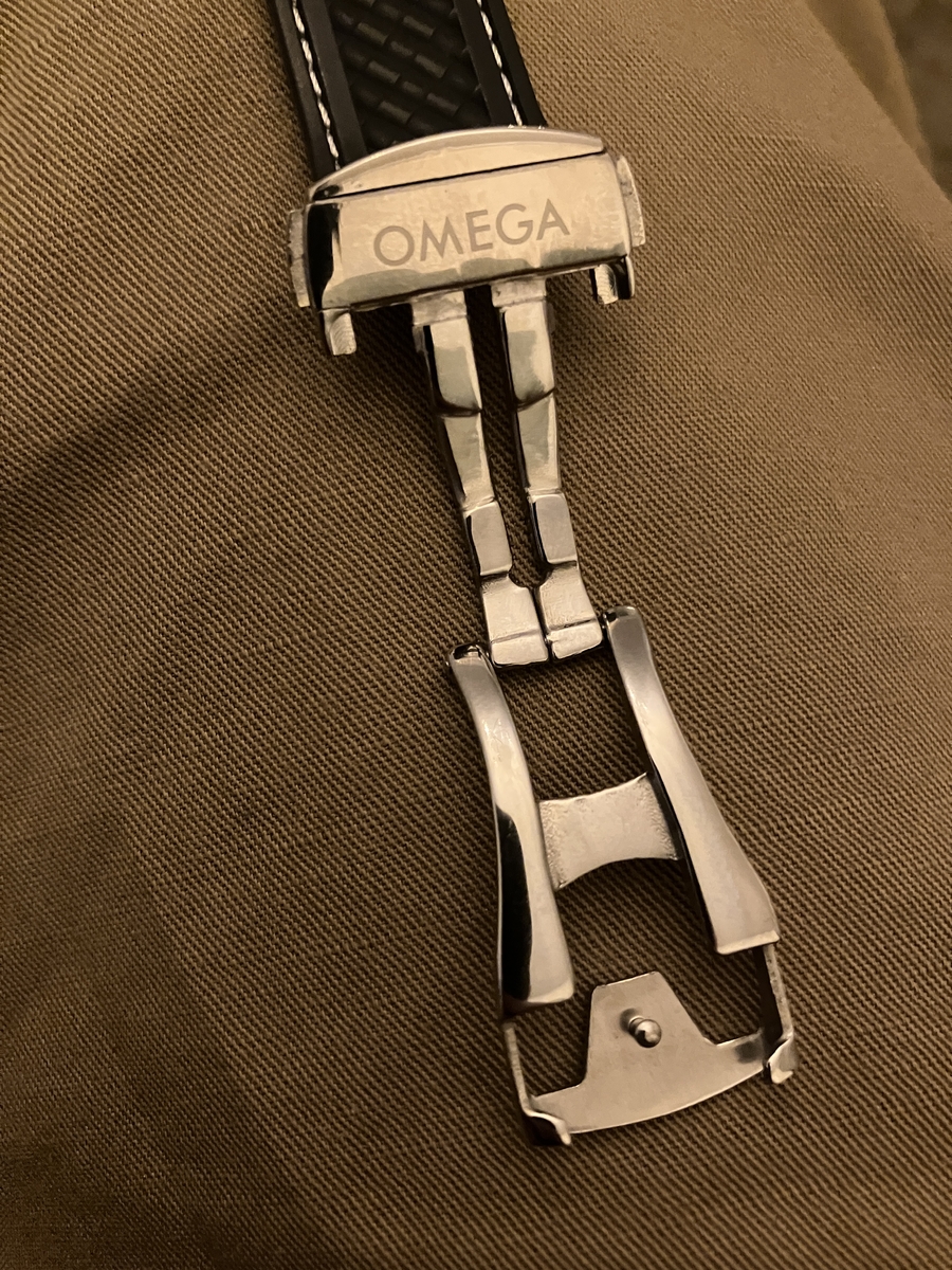

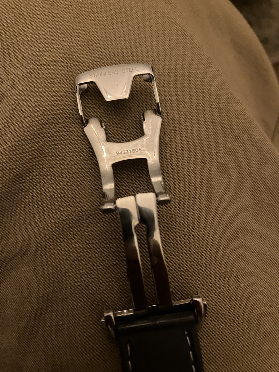

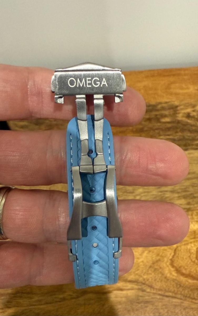

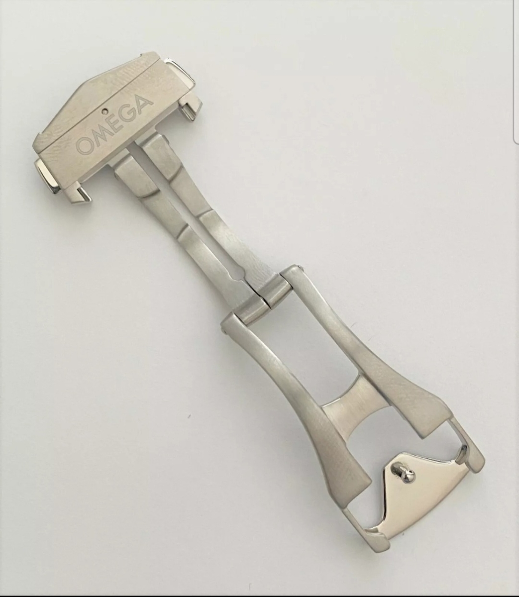

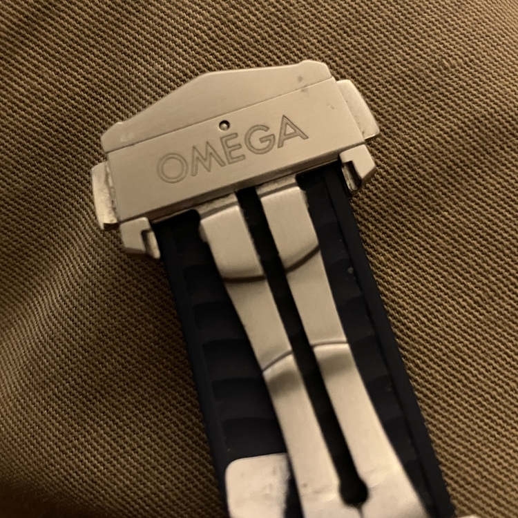

Czy ktoś mógłby zerknąć na swoje zapiecie w aqua terra (20 mm zwężane na 18mm). Mam okazję kupić używane zapięcie (na zdjęciu z błękitnym paskiem z wersji summer blue), nie ma luzów i jest solidnie wykonane, ale dziwi mnie brak dziurki nad napisem OMEGA po otworzeniu zapięcia jak w większości zapięć które widzę w sieci (drugie zdjęcie samego zapięcia).
Czy to jest podróbka?
Edytowane przez bercikk5
Dziurka dziurką, ale ten grawer też kiepsko wygląda. Obstawiałbym podróbę.

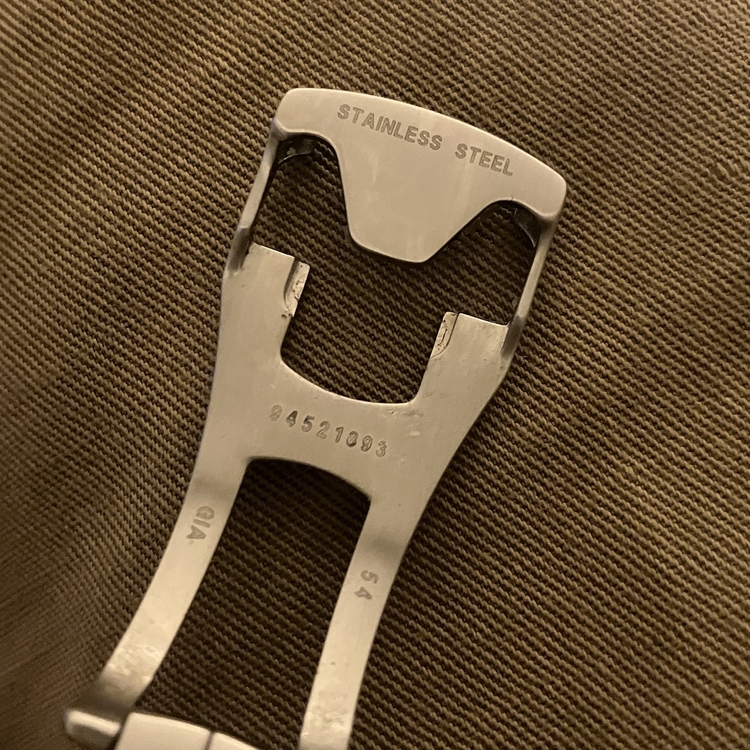

Raczej podróbka, u mnie wygląda to tak..
Fejkowe z Ali wygląda tak ...
Edytowane przez Macmac
Dzięki Panowie 😉 trochę miałem źle przeczucie odnośnie tego zapięcia po porównaniu zdjęć, chociaż muszę przyznać ze chodzi dosyć fajnie

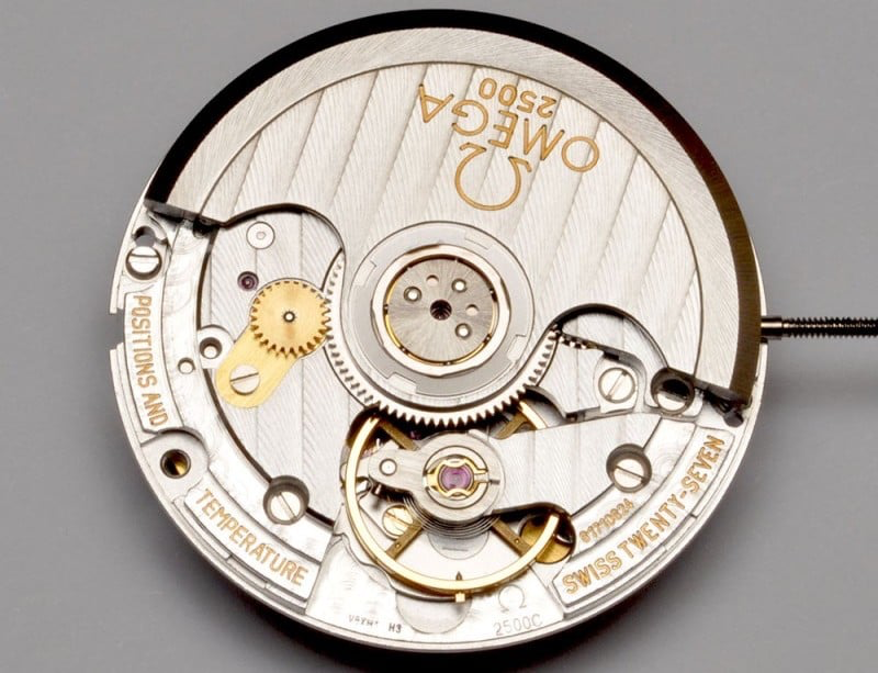

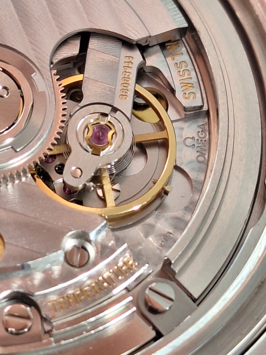

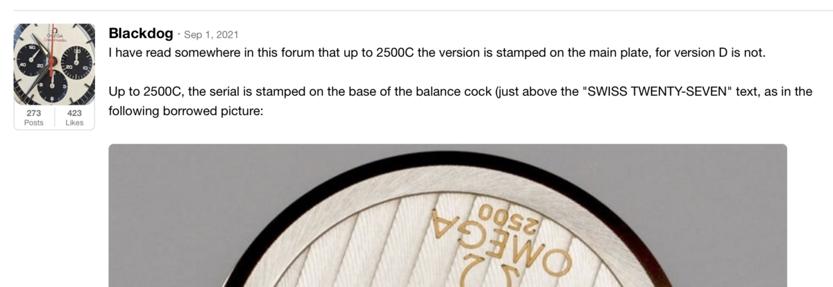

Z różnic do 2220.80, którego miałem kiedyś ten świeci na niebiesko, chociaż z mniejszym potencjałem. ;) Kojarzy ktoś jak rozpoznać 2500d vs 2500c? Czcionka daty ponoć się różni, ale to mogli zmienić w serwisie. Ponoć numery seryjne 852+ są już na 2500d ale też nie wiem czy to reguła.
Godzinę temu, tbn napisał(-a):
2500C ma font bezszeryfowy, a 2500D szeryfowy - oczywiście, tak jak piszesz, przy założeniu że nic nie było cyganione podczas serwisu.
Czasem też na samym mechanizmie jest wybita wersja
No właaśnie z tego co udało mi się wyczytać tylko otworzenie daje pewność.

23 godziny temu, piciu866 napisał(-a):
Na pierwszy rzut oka po otwarciu w wersji 2500D (przynajmniej u mnie) nie ma opisu jak 2500C:
To by też potwierdzało to, co na Omega Forums pisali, że brak oznaczenia w 2220.80 de facto oznacza wersję D.

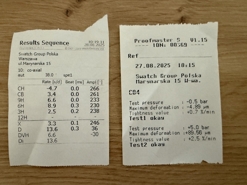

mogę prosić o objaśnienie?
moja AT właśnie wróciła z marynarskiej.
test szczelności to tylko 5 bar mimo że moja AT ma 15 barów WR?
I ten pomiar dokładności chodu. 13,6 s na dobę?
Urządzena do testowania szczelności są w większości do 5 bar, więc zwyczajnie więcej Ci nie sprawdzą.
Dokładność chodu masz lepszą niż piszesz. Po prostu jest ona mierzona w kilku pozycjach. Twoja precyzja chodu to raczej średnia z tych pomiarów niż suma (lub suma liczb bezwzględnych). Czy to zegarek z certyfikacją METAS?
Dziękuję.
Tak to METAS.
Rozkręcę go parę dni i zobaczę jak z dokładnością.
oddałem do serwisu bo spieszył się ok 10 s na dobę
srednia 3.3 to calkiem niezle. po prostu musisz nosic zegarek zawsze koronka w gore :D
