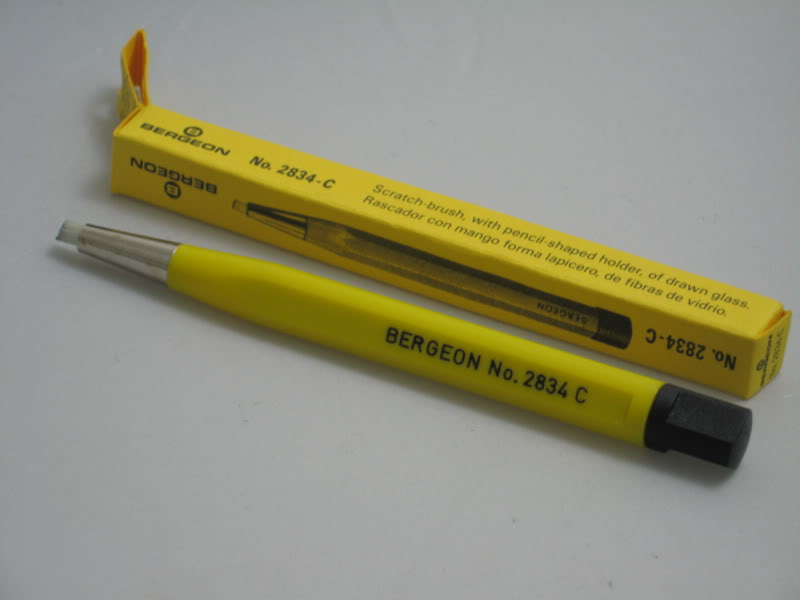

Dodam tylko że Mirek używał zielonej, najtwardszej gabki. Niebieska jest lagodniejsza.
Tzn chodzi o kolor zdzieraka, gąbka oczywiscie zolta:-)

Na zmywakach Jana Niezbędnego stosują włókninę ścierną Scotch Brite firmy 3M, więc jest to profesjonalne narzędzie szlifierskie :)
Są jeszcze inne kolory w zależności od granulacji. Ja użyłem bordowej. Jest mniej agresywna od zielonej.
Dzieki Panowie ze wszelkie rady. Uzyje niebieskiej bo chce tylko przejechac zapiecie. Na drobne ryski mam dlugopis bergeon to daje rade.

Na bransolecie, gdzie sa glebsze szlify, dlugopis sprawdza sie idealnie. Z ryskami radzi sobie dobrze, dopoki nie sa to wgniecenia badz naruszony material. Uzywam od czasu do czasu i jak ma sie juz wprawe to idzie nawet szybko. Niestety na zapiecie nie nadaje sie idealnie, gdyz potrafi zostawic smugi. Na zapiecie, z wzgledu na wieksza powierzchnie nacisku o wiele lepiej bedzie sie nadawac gabka Miroslawa :D. Dzis wyprobuje i mam nadzieje ze nie bede zawiedziony.

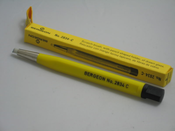

A co on za "pisadło" ma w sobie ? To jakaś guma cierna czy kamień?
Też bym prosił o informację o tym zaczarowanym ołówku.
Na zatoce po 22 dolary. W polskich sklepach nie znalazłem.
to jest dlugopis, ktory ma w srodku niteczki z wlokna szklanego. W momencie rysowania bransolety maskuje rysy, przywracajac zegarek do orginalnego stanu. Ja mam swoj dlugopis prawie rok i nie zuzylem nawet polowy. Najwazniejsza jest sprawna reka i rownomierny nacisk, bo takto nie maskuje a raczej zmienia wzor szczotkowania z fabryki :) Wiem co mowie, bo zapiecie zle nim zrobilem i mam zbyt glebokie pociagniecia stad poprawie gabka, fajny pomysl :D
Dlugopis kupilem na amazonie, z tego co pamietam sa dwa rodzaje, roznia sie gruboscia wlokna szklanego i jest scieralnoscia.
Edytowane przez stateless
Marcin
Dlugopis kupilem na amazonie, z tego co pamietam sa dwa rodzaje roznica sie gruboscia wlokna szklanego i jest scieralnoscia.

Czy te nitki są jakoś ukierunkowane, np że robią jakby pasy ?
sa to twarde wlokna, zbite tworza walec. Jak sie przejedzie tym dlugopisem po powierzchni metalowej to tworza sie rysy/pasy. Jesli nie trzesie sie reka to sa proste :D
