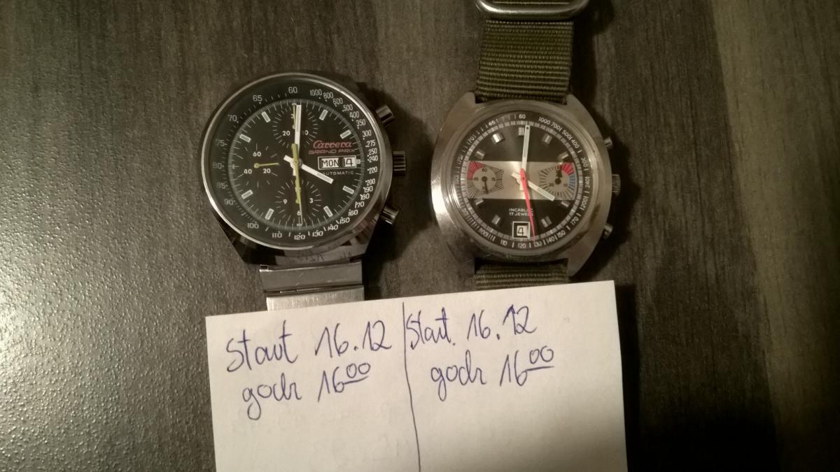

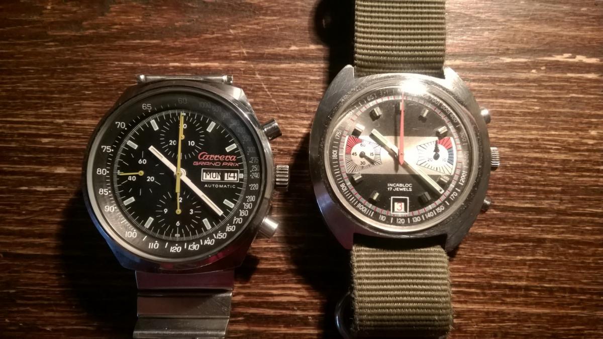

Wprawdzie nie Omega ale chronografy
Ten z czerwonym sekundnikiem Val.7734 z ręcznym naciągiem
Ten z żółtym to automat ale z dokręcaniem val.7750    nakręcony na maxa
Teraz test na długość chodu bez włączonego chronografu
Dam znać ile szły i potem test z obciążeniem
44 godzina chodu - idą łeb w łeb pewnie do wieczora któryś się zatrzyma bo raczej 50 godzin nie przekroczą
Zdjęcia robione w ciemnicy półki bo nie chciałem ich ruszać (jeden to automat mógłby się dokręcić coś tam)

A więc stało się !! Stanęły
Carrera  po równo 47 godzinach a ten drugi po 49 godzinach i 23 minutach dobre wyniki konkretna rezerwa
Teraz nakręcam i z zapuszczonym chronografem będą sobie szły - zobaczymy
Jak zegarki staną to je zresetuje i zmierzę dodatkowy czas jaki przejdą
Jest po 17 stej ale zegarki ustawiłem na 16 bo coś źle popatrzyłem, znaczenia nie ma ważne że godziny będzie łatwiej policzyć
Dam znać co i jak  :)
