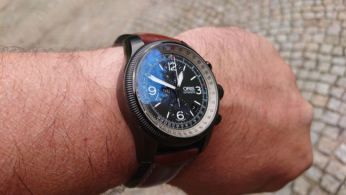

Niezły, naprawdę niezły.
Siomon za***isty zegar :D nieczęsto spotykany na forum . Możliwe , że to będzie mój następny zakup. Niestety z dostępnością jest coraz gorzej , czasem coś się trafi na chrono24. To oryginalna guma?
