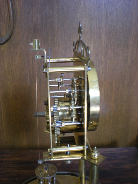

Dziadek dziekuję za odpowiedz. Masz racje posiadam 2 roczniaki GB. I tak jak napisałeś wszystkie części są stemplowane ostatnią cyfra numeru seryjnego. W tym machoniowym również wahadło posiada numer seryjny napisany ołówkiem i nabite ma 4. W tym zegarze niestety ktoś grzebał widać to po odrębnych częściach( dwóch) lub jak pisałem wcześniej celnikom zegar po prostu spadł. Jednak postanowiłem rozebrać zegar, wyczyściłem naprostowałem jedno z kół zębatych i zegar pracuje- nie regulowałem go jeszcze jednak traci ok 6 minut na dobę. Za jakiś czas oddam zegar do fachowca by jak to możliwe doprowadzić go do stanu orginalnego. Co cieszy mnie wszystkie części sa orginalne. Porównałem też wahadła w moich roczniakach mimo podobnego wyglądu troche się od siebie różnią( jednak obydwa są orginalne) :rolleyes: Dziekuje i pozdrawiam R.

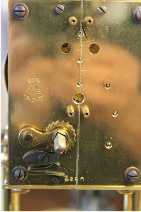

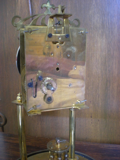

Dziadek czy ten wlasnie podpada pod wybita kotwice na mechanizmie innego producenta czy wg Ciebie jest OK (A moze jednak Junghans?)?
By janekpysk at 2012-05-20
Edytowane przez janekp
Znane są tysiące sposobów zabijania czasu,ale nikt nie wie, jak go wskrzesić.
Wg mnie to plyta GB wyprodukowana za Junghansa i to po roku 1932.
Czyli OK - to GB - Junghans.

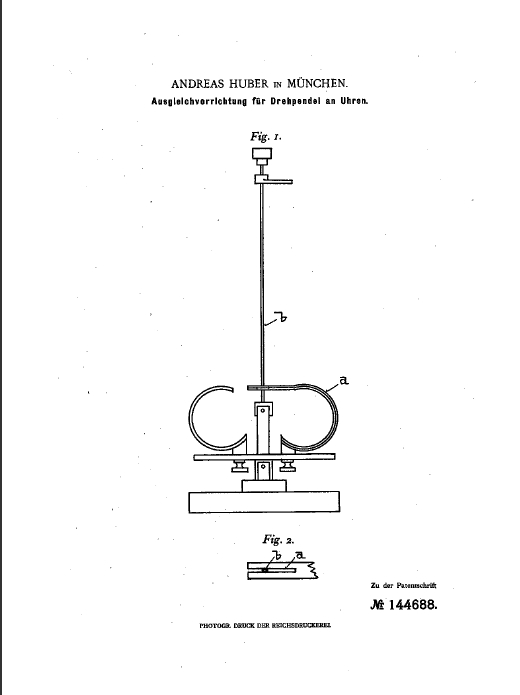

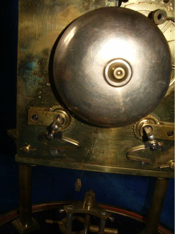

Czy ma ktos opis czego dotyczyl patent DRP 144688 ? A. Huber twin-loop DRP 144688 (1903).Jakies zdjecie?

W zasadzie chodzi o kompensacyjne ,nie wiem czy dobrze mysle ale tam sa dwie sprezyny z bimetalu np.stal i cynk symbol a,wlos i zawieszka w zasadzie bez udziwnien czyli standard.Zmiana temperatury powoduje rozszerzenie lub zwezenie sprezyny a tym samym zmiane formy i zmiane wahan wahadla.Jeden koniec sprezyny przechodzi przez wlos czy sie myle?Przydaloby mi sie foto w realu.Pewnie jego patent tez pozniej inni wykorzystywali bijac ten numer na plytach.Tak wiec plyta z tymi oznaczeniami moze byc innych producentow ale zeby to mialo rece i nogi musi byc z tym wlasnie wahadlem.
Sadzilem ze cos zwiazanego z rtecia w kulkach itp. ;) A to byl Grivolaz B)
Znalazlem ten artykul na NAWCC :
http://mb.nawcc.org/showthread.php?69080-Kern-1932-Need-some-information
Wg mnie chodzi w tym o zmianę długości czynnej włosa ( oczywiście spowodowanej przez termiczne odkształcenie się "termoregulatora" )
Widzę dwa problemy - jeden to taki, że byłby potrzebny oryginalny włos, a nie to co jest obecnie produkowane i ma inne parametry rozszerzalności, drugi to niedokładność regulacji termicznej zależną od zmiany bezwładności wahadła.
A tak na boku - kupił ktoś z Was rocznicowego Schatza ?... czy poszedł do "obcych"
Czy zauważyliście konstrukcję zapadki w tym zegarze ? - kolejny pomysł Hubera ? ...aż się nie chce wierzyć.
Pozdrawiam Mariusz
Kompensacja Twin Loop byla opatentowana jak widac powyzej w 5.04.1902 i rozwiazania te produkowano do 1908.
To co zamiescil Tarant na dokumencie patentu jest jednym z rozwiazan: zwiekszenie dlugosci preta stalowego powoduje skrocenie dlugosci druta wahadla.
W drugim z rozwiazan - tez twin loop - bylo dodatkowe umieszczenie petli kompensacji na dlugiej galeryjce mosieznej - i to dawalo dodatkowy efekt skrocenia druta wahadla.
Napisano (edytowane)

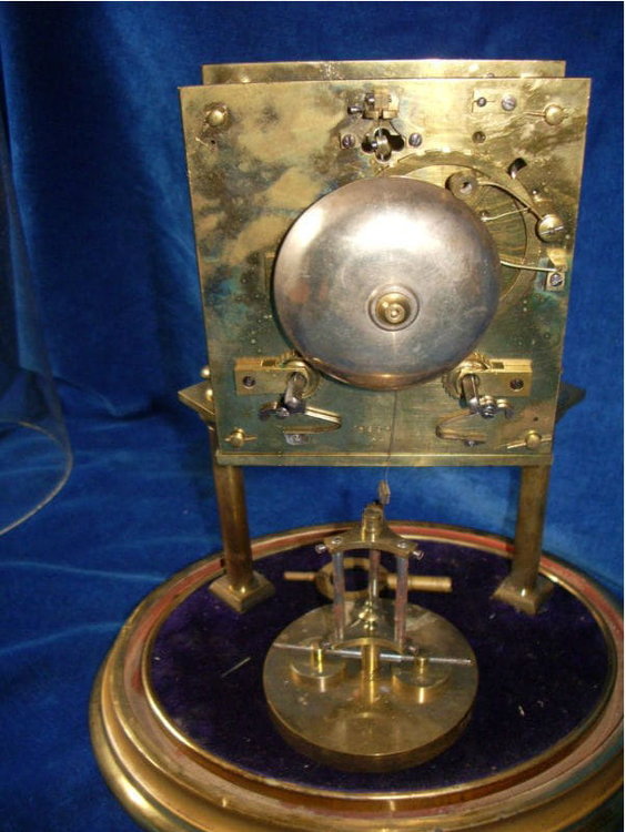

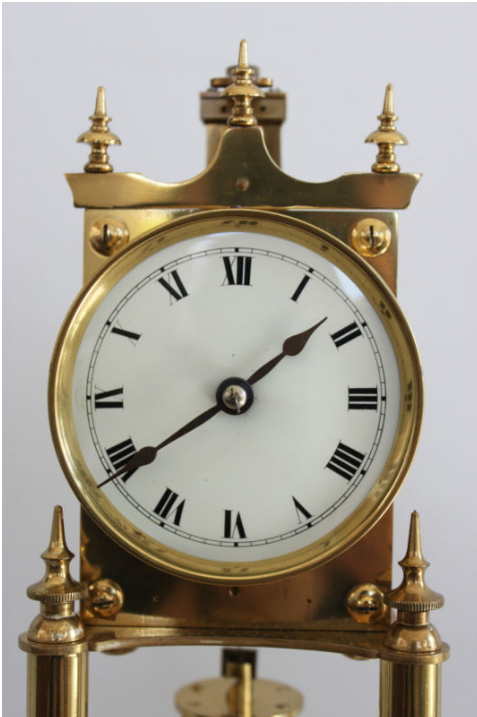

4960. Ciekawa, rzymska tarcza.

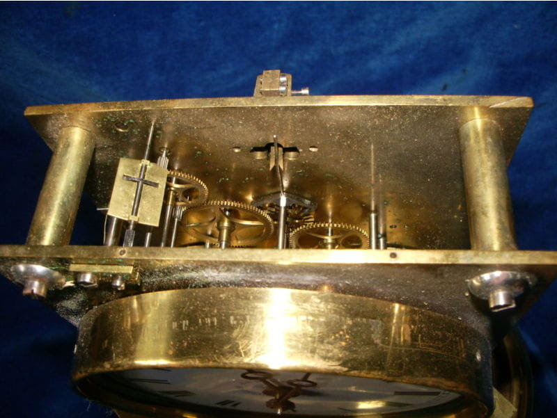

Ten juz kolejny raz jest na aukcji ale zle nie wyglada.Chyba produkcja Junghansa.

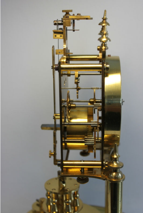

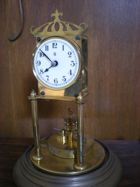

Ja dostalem dzisiaj paczke a w niej roczniaka Beckera .
Sygnaturka pod spodem wahadla P (ladny zawijas w starym stylu)i 2 0xx 881 zgodna z numerem na werku.Dziadek moze sprawdzic czy ten Pan podpisywal inne numeracje zeby potwierdzic jego wersje o sygnaturach na spodzie.Liczylem na cos starszego ale jak sie nie ma co sie lubi to sie lubi to co sie ma.

Fajny. Ta osłona włosa jest orginalna?. Widzę tak jak ja wstrzymujesz sie sztywno od zkupów B) . Pozdrawiam R.
Edytowane przez czerralf
Niestey oslona wlosa dorabiana wspolczesnie podobnie jak dwa zwienczenia na gorce.To jeszcze nie tak zle.
