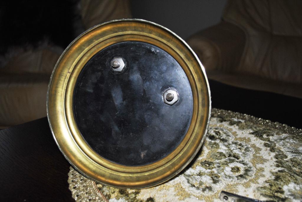

Zdjęcie od spodu podstawy poprosimy , bo to jeszcze niejasne jest.
Jeszcze jedna edycja - coś zauważyłem - jeszcze zdjęcie półki od spodu... może być "dół - skos".

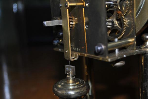

Tak się lekko retorycznie zapytam. Po co jest taka osłona włosa - bez opcji bokowania ?
EDIT l zjadło - miało być blokowania
Edytowane przez tarant
Piotr

Zaćmiło mnie w środku nocy. Nie zauważyłem gwintowanego otworu. Wszystko jest OK, brakuje tylko ruchomej części osłony.

Jak powinno być z osłoną to wiadomo.
Jak są wątpliwości to już gdzieś to było rozrysowane... o proszę :
http://global-horology.com/GHMB/viewtopic.php?f=56&t=5804
Zdjęcie półki miało być zrobione od dołu, wyszło od góry, wiec słabo widać.
Półka nie jest wycięta/sztancowana w środku - prawda ?

Zegar ogólnie jest w dobrym stanie, jest również prawie kompletny, brakuje jedynie tak jak napisał kol Tarant, samej blokady włosa. Jeżeli chodzi o podstawę, to nie jest ona przynależna do tego zegara i modelu. Zegary Beckera były montowane w tym czasie na innych podstawach. Zobacz zdjęcie poniżej. Zegar pokazany na zdjęciu poniżej został wykonany w tym samym czasie co Twój i jest oryginalny w całości, ma numer seryjny 4690. Ponieważ ma małą tarczę, więc ma zamontowane wahadło talerzowe. Natomiast Twój zegar ma zamontowaną dużą tarczę z girlandami, to ma fabrycznie zamontowane wahadło kulkowe.
Masz prawdopodobnie jeszcze jeden problem w swoim zegarze, a mianowicie, zębnik na pierwszym kole pośrednim w przekładni napędu ma zerwany jeden ząb. Obejrzy go dokładnie, jeżeli rzeczywiście brakuje tego zęba, to trzeba wymienić zębnik lub całe koło.
PS
Trzeba rónież sprawdzić, czy wszystkie zęby na bębnie są proste.

Zegar ogólnie jest w dobrym stanie, jest również prawie kompletny, brakuje jedynie tak jak napisał kol Tarant, samej blokady włosa. Jeżeli chodzi o podstawę, to nie jest ona przynależna do tego zegara i modelu. Zegary Beckera były montowane w tym czasie na innych podstawach. Zobacz zdjęcie poniżej. Zegar pokazany na zdjęciu poniżej został wykonany w tym samym czasie co Twój i jest oryginalny w całości, ma numer seryjny 4690. Ponieważ ma małą tarczę, więc ma zamontowane wahadło talerzowe. Natomiast Twój zegar ma zamontowaną durzą tarczę z girlandami, to ma fabrycznie zamontowane wahadło kulkowe.
PS
