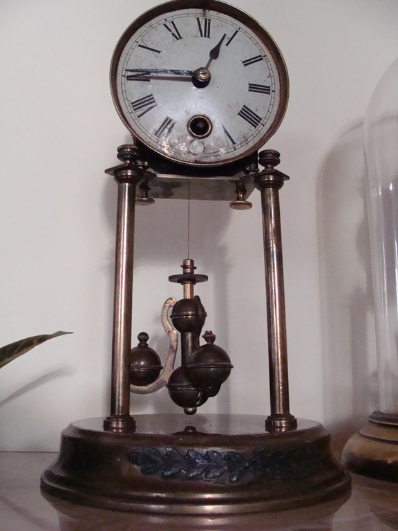

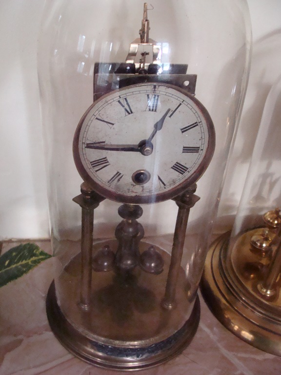

Natknąłem się na takiego starocia i nie wiem co o nim myśleć więc proszę o porady.

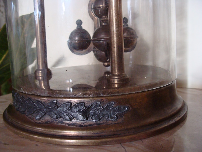

Zegar jest wysoki - 35 cm. Klosz ciężki, dołem lekko poszczczerbiony. W zasadzie jest na chodzie - wymaga czyszczenia. Zastanawiam się nad jakością patyny - zostawić czy czyścić ?
I najważniejsze - ciekawe z jakiego okresu pochodzi ?

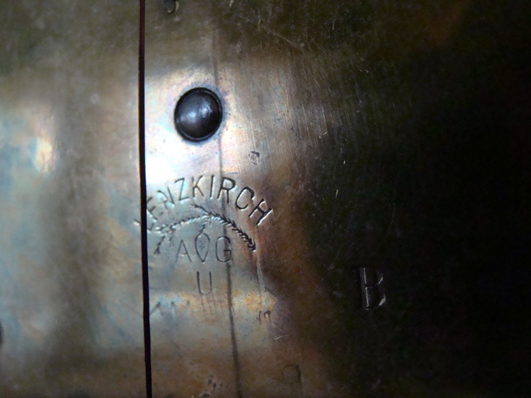

Ma sygnaturę Lenzkircha.
Wahadło trzykulowe i dwie kule w osi wahadła.

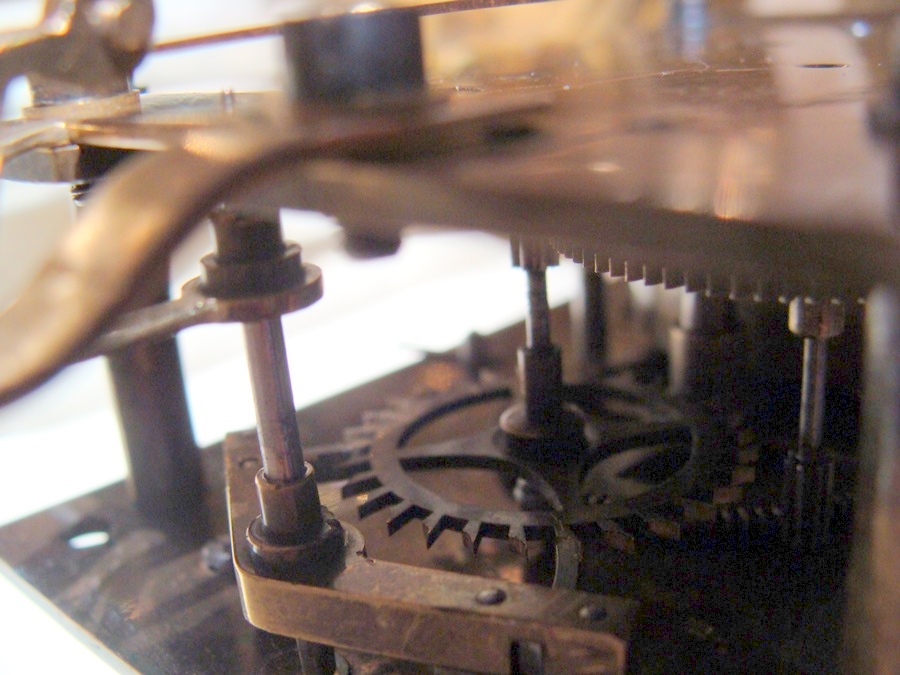

Jeszcze wychwyt.

Moim zdaniem, kupiłeś największą ciekawostkę wszechczasów.

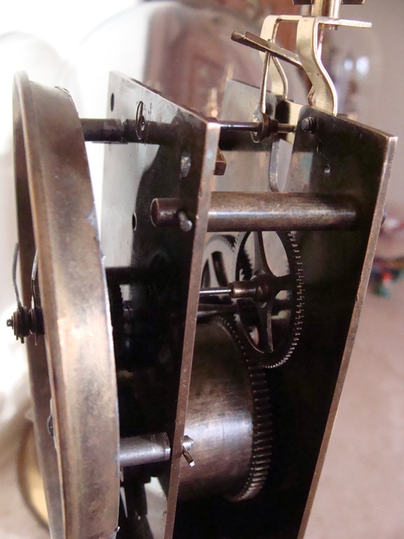

Czy mógłbyś zrobić takie zdjęcie, gdzie będzie widać przekładnię wskazań.
To jest ta przekładnia pod tarczą.

Ja również się cieszę,że masz taki ciekawy zegar,który jakiś zegarmistrz przerobił z chodzika lenza na roczniaka.Niewątpliwie ta przeróbka jest interesująca dla naszych fachowców.Co widać już na wpisie dziadka powyżej.
Jutro zamieszczę zdjęcia widoku pod tarczą.
To może być też praca czeladnicza.

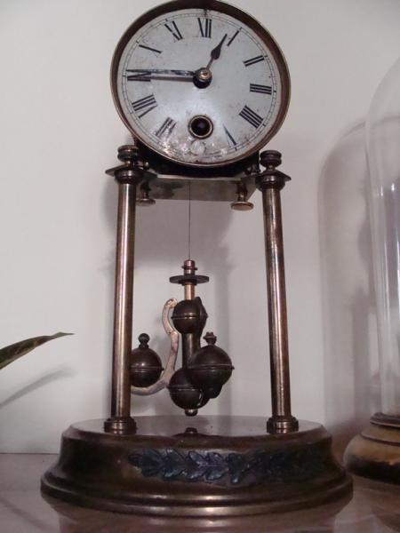

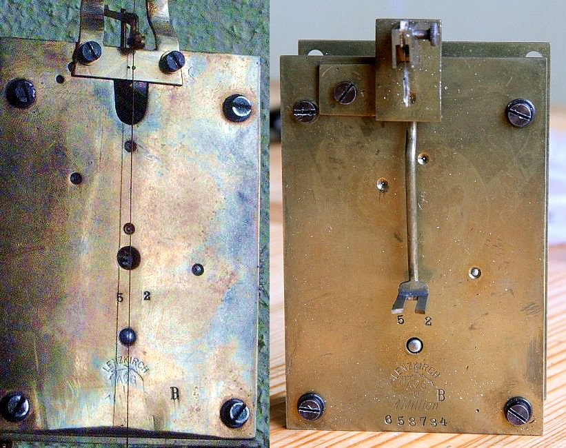

Werk - dawca zapewne z początku XX wieku. Tu masz zestawienie wykonane przez WueMa (chodzik mój, rocznik 1908)
Zegar jest ciekawy, ale chyba nie z tej przyczyny, dla której go kupiłeś. Kto pyta, nie błądzi...
Piotr
Aż taki naiwny, żeby liczyć na zegarowego jednorożca to ja już nie jestem. Jakby nie było forum uczy. Przypuszczałem, że logo jest kombinowane.
Przecież masz zdjęcie. Logo nie jest kombinowane. To jest (a raczej był) oryginalny werk chodzika Lenzkircha typu 52, który przerobiono na "roczniaka". Dość amatorsko. Pytaniem jest to, czy on w ogóle chodzi i jak długo.
Leszku logo jest oryginalne lecz sama przeróbka mechanizmu jest kombinowana.Pisałem w tym samym czasie co tarant.

Koło wychwytu ma sporo zębów ...
