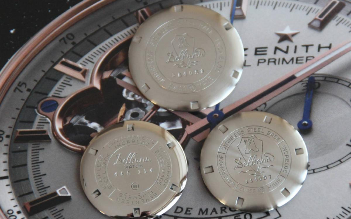

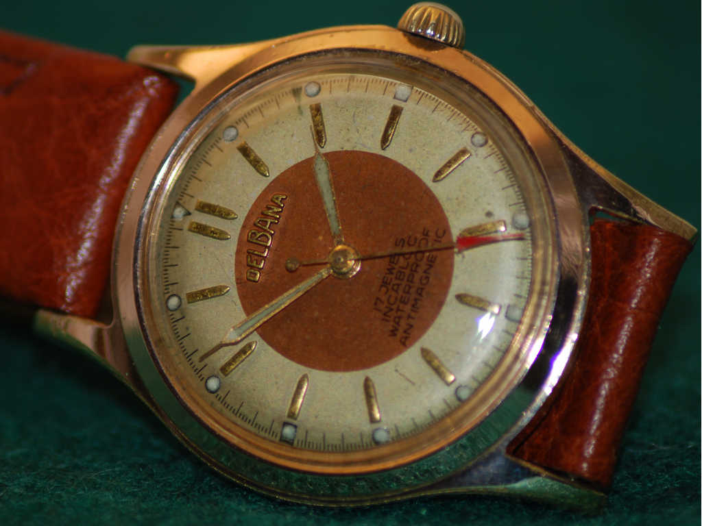

Och, Ach. :)
dwie sprawy:

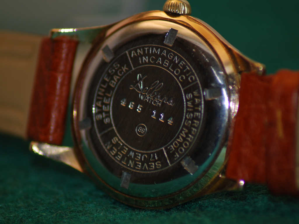

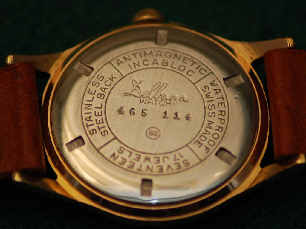

- pierwsza, to nie wiem czy zauważyłeś, że choć i koperta i dekielek odmienny od powszechnych z tego okresu to 456 114 - numer partii taki sam jak w wielu innych. Mam chyba ze trzy z tym numerem partii ( jakie oni mieli te partie? :D . Może to roczniki albo kierunki dystrybucji ??.

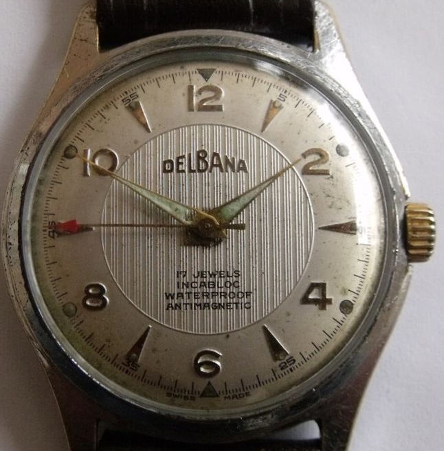

- druga, to wskazówki, rzeczywiście odmienne. Czy one mają oryginalne wypełnienie? ( oczy już nie te ;) )
Myślimy podobnie. Również długo rozpatrywałem te dwie sprawy.
Prostszą jest temat wskazówek. Zakupiłem ją w tym stanie i wypełnienie było w takiej formie. Jest niejednolicie zielono-beżowe (może to efekt starzenia) z niewielkimi wżerami zabrudzeń na krawędziach (i nie oddaje już energii świetlnej w ciemności) zatem sądzę, iż może być oryginalne. Mam dwie fotografie tego modelu z GSW z różnych źródeł i porównując z moją sądzę, iż wskazówki są właściwe dla tego modelu.
Temat koperty nie jest tak jednoznaczny z uwagi na brak materiału do porównań - w powyższych przykładach nie było wizualizacji dekli. Mogę podać jedynie własne spostrzeżenia.
- Faktycznie ten numer serii pojawia się w wielu przypadkach, jednak próba nakręcenia dekla na inną kopertę kończy sie niepowodzeniem - dekiel ma inny rozmiar
- Oglądając zegarek zwracam również uwagę na stan pierścienia dociskowego - tu pierścień dokładnie wypełnia przestrzeń pomiędzy krawędziami mechanizmu i koperty, nie jest pogięty i nie trzeba go wciskać na siłę ani też po jego włożeniu nie zaobserwowałem nadmiernych luzów. Dodam, iż ma rozmiar 29mm. W innych moich zegarkach z deklem na którym wybito tę serię (ma jeszcze pięć) w środku znajduje się Felsa 465 a pierścień dociskowy ma 28mm. Powtórzę, że dekiel z koperty od GSW na te koperty nie pasuje.
Zatem, tylko z obserwacji i subiektywnej oceny, przypuszczam, iż zegarek jest kompletny.

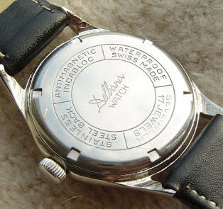

Trudno się z Tobą nie zgodzić. Delbana wygląda na oryginalną i zapewne taką jest, ale dzięki tej sprawie pojawił się ciekawy dylemat. Sposób numeracji partii Delban. Jak to naprawdę było?
Do tej pory sądziłem, że ponieważ nie było numeracji werków, ani kopert, ustalano daną partię ( dany model) i produkowano ileś tam sztuk. Później okazało się , że ten sam numer partii maja zegarki z różnymi tarczami, następnie zaczęły się pojawiać inne mechanizmy, teraz natomiast całkiem inne modele dekli i kopert. Jednym słowem numer partii raczej nie jest związany z konkretnym modelem, czy modelami. Zaczynam rozważać dwa warianty. Albo numer partii na określoną ilość sztuk, bez względu na rodzaj zegarka, albo wyznacznikiem partii był czas produkcji, też bez względu na rodzaj zegarków i w tym rozwiązaniu również bez względu na ilość. Co o tym sądzicie?
Myślę, że obie sytuacje są równie prawdopodobne. Mogła nawet również wystąpić pewna kompilacja obu. Niestety chwilowo pozostanie to jedynie w sferze dywagacji. Jednak pozostaje jeszcze jeden problem - jak zaklasyfikować dekle, które posiadają logo, ale nie ma na nich wygrawerowanych numerów?
Teraz to dopiero powaliłeś wszystkie moje dotychczasowe teorie dotyczące oznaczenia partii zegarków. Czyli Delbany mogły być i bezpartyjne :) . Przykro mi, ale moje dekielki mają numerki.
Mnie tam się Twoja teoria podoba i wcale nie uważam aby z niej rezygnować. Zauważ, że nic nie wiemy, a to co wiemy wynika jedynie z obserwacji. Być może dekle "bezpartyjne" pojawiały się w jakichś szczególnych, marketingowych sytuacjach.
Dekle i koperty bez numerów, mogły trafiać jako części zamienne do "serwisów", a kolejna teoria choć mało prawdopodobna to taka iż "fabryka" produkująca dekle mogła je odsprzedawać w stanie półproduktu do innych mniejszych manufaktur (składaczy), które grawerowały swoje logo lub nabijały numery i składały z podobnych mechanizmów 'swoje" zegarki. Pamiętajmy, że w tamtym okresie istniało wiele małych i malutkich zakładzików, podwykonawców składających zegarki z elementów produkowanych przez innych. Koperta, dekielek, mechanizm, tarcza ze swoim logo i zegarek gotowy. Zapomniałem o koronce, ale grzybek w moim Speedwayu podobny do grzybka w większej Delbanie. Może stąd pojawiają się dzisiaj nietypowe Delbany, składane dzisiaj z podobnych elementów. A Delbana sprzedaje się łatwiej niż nieznana firma x czy y.
Podsumowując w kolejności prawdopodobieństwa w mojej subiektywnej ocenie:
- części zamienne - moim zdaniem najbardziej prawdopodobne - dekle jako element najmniej narażony na uszczerbek a w połączeniu z tą informacją występujący jedynie niewielki odsetek dekli z logo ale bez numerów (widziałem ich raptem kilka) sugeruje, iż występowanie ich jako elementów zamiennych wydaje się najbardziej prawdopodobne
- dekle z logo, ale bez numerów jako część zegarków ze specjalnej serii - po zastanowieniu opcja ta nie wydaje mi się jakoś szczególnie  prawdopodobna, bo serie specjalne raczej byłyby oznaczone na wszelkie możliwe sposoby
- produkcja dekli jako półproduktu - ta opcja wydaje mi się najmniej możliwa - wpierw należałoby posiąść wiedzę, czy firma sama wytwarzała dekle, czy produkcją zajmowała się firma skorelowana na zasadach wyłączności, czy też zlecano produkcję firmom zewnętrznym.
Kolejny problem to grawer logo. Po pierwsze grawer dotyczył zastrzeżonego znaku i nie wierzę, że jakakolwiek firma toleruje nieuprawnione stosowanie swego logo. Po drugie wygrawerowanie znaku o określonej formie graficznej pociąga za sobą zarówno problem technologiczny jak i finansowy, zatem jeśli był to element składaka to grawer przede wszystkim podnosił koszty wytworzenia i chyba należałoby mówić wówczas o produkcji podróbek, ale tu to chyba ocierać się zaczniemy o fantastykę.
Ale prawdopodobieństwo to jedno a stan faktyczny to drugie.
Jak zwykle mam trudności z precyzyjnym przelewaniem myśli na formę pisaną :) i choć my nie gęsi i swój język mamy, ale nie zawsze uda się napisać to co pomyśli głowa. Z dekielkiem Delbany (tym z logo bez numeru) chodziło mi , że mógłby być to również  półfabrykat (gotowy dekielek z logo, tylko bez wybitego numeru) przygotowany do produkcji. Wybijanie numerów jest najczęściej pod koniec procesu produkcji, być może stąd szły np do serwisu i pojawiały się sporadycznie jako komplet naprawczy (koperta z dekielkiem bez numeru).
Natomiast dekielek opisany tylko ogólnymi danymi ( swiss made, waterproof itp ) które mogły być stosowane do "no name" produkcji przez innych wytwórców, a ponieważ rozmiar i gwint pasuje, znalazły później (u nas ) zastosowanie do Delban.
Oczywiście bez dowodów i tylko w kategoriach dywagacji.
Idąc Twoją myślą, generalnie chodzi o to, iż najwyższym jest prawdopodobieństwo występowania i stosowania tych tarcz jako element zamienny. I to wydawałoby się najbardziej logiczne. Zastanawiam się jeszcze nad możliwością uszkodzenia dekla i możliwość taka jest wysoce niewielka zatem występowanie zamienników powinno być śladowe a sam ich widziałem już co najmniej kilka. Oczywiście można założyć, że zostały dopiero później użyte w trakcie tworzenia składaków, jednak pozostaje jeszcze jedna możliwość, ale wpierw kolejny z logo bez numerów
Być może jest to normalna produkcja i nie ma się tu czego dopatrywać. Przed Delbanami z aplikowanym logo pojawiały się Delbany z "płaskim" logo, a na ich deklach nie było numerów. Zatem może pojawienie się kolejnej odsłony Delban i produkcja dekli do nich bez numerów było niczym innym jak konsekwencją wcześniejszych decyzji, które zakładały rezygnację z umieszczania numerów serii i dopiero później powrócono do tej praktyki.
Czasami zakłada się jakieś metafizyczne działania jakie podejmuje producent, bo my zbieracze tak często postrzegamy ich produkty, ale to są normalne podmioty gospodarcze a w firmie szuka się prostych i tanich rozwiązań. Oczywiście powyżej to nadal tylko dywagacje jednak tylko te dwie myśli są moim zdaniem wysoce prawdopodobne lub nawet występujące jednocześnie.

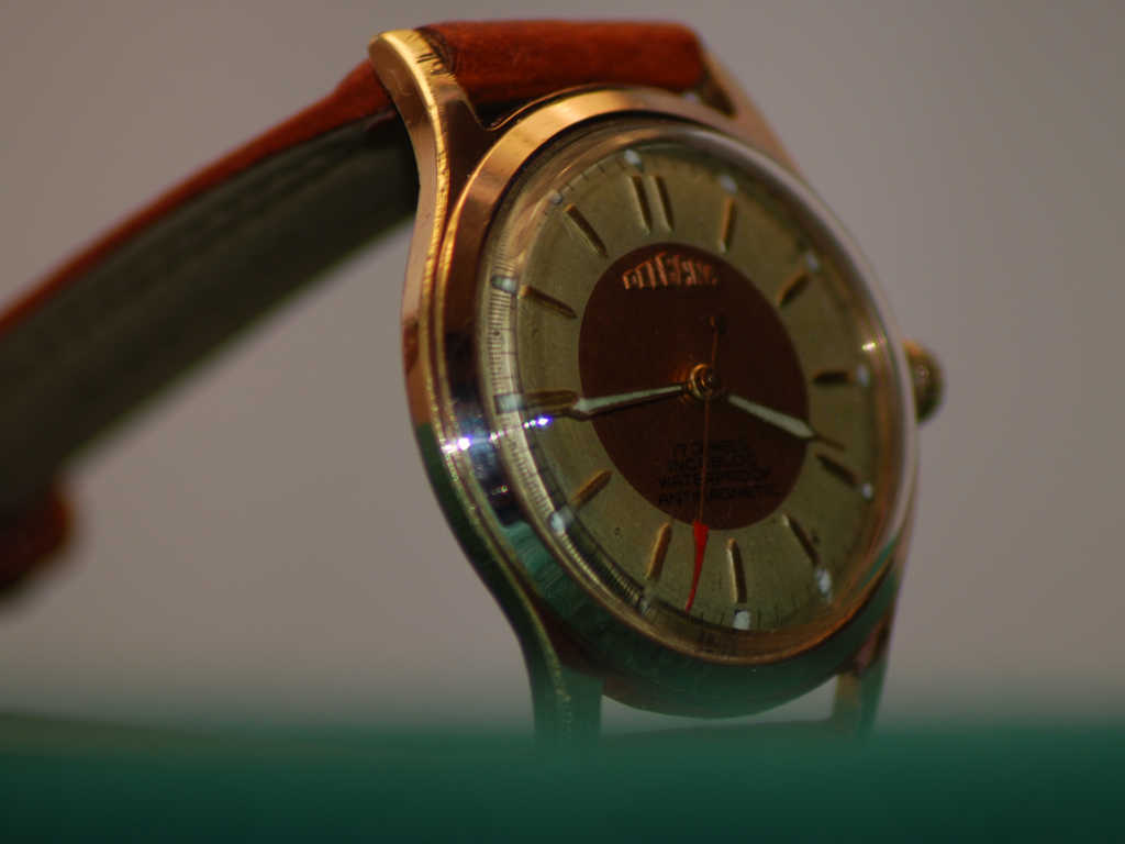

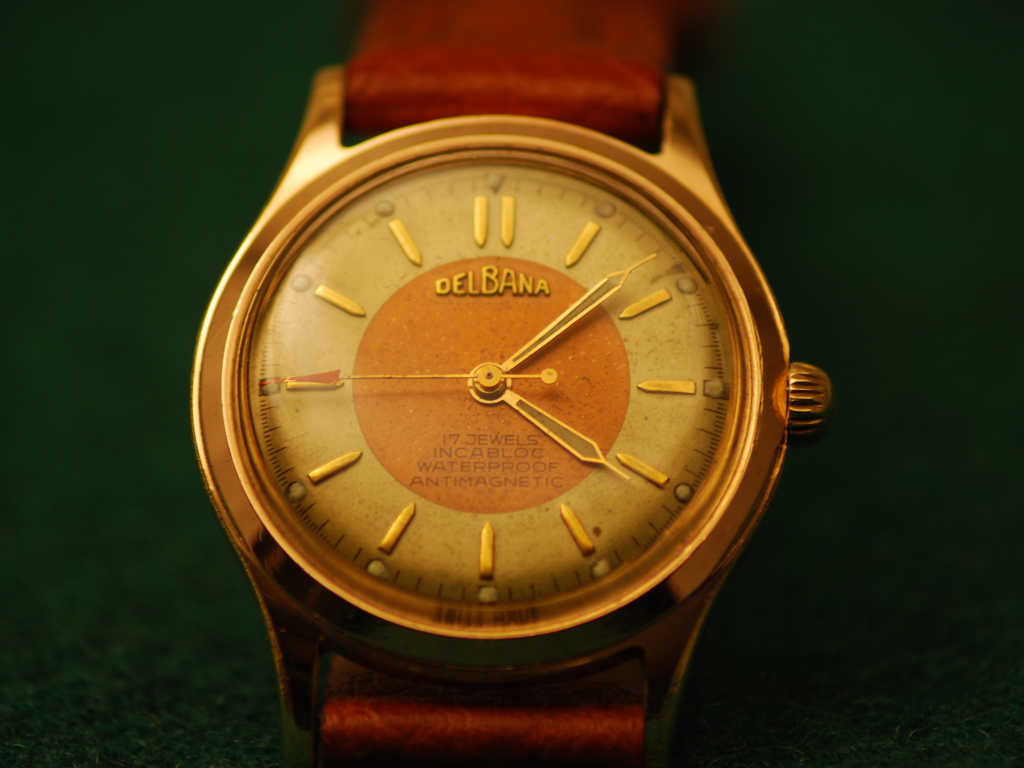

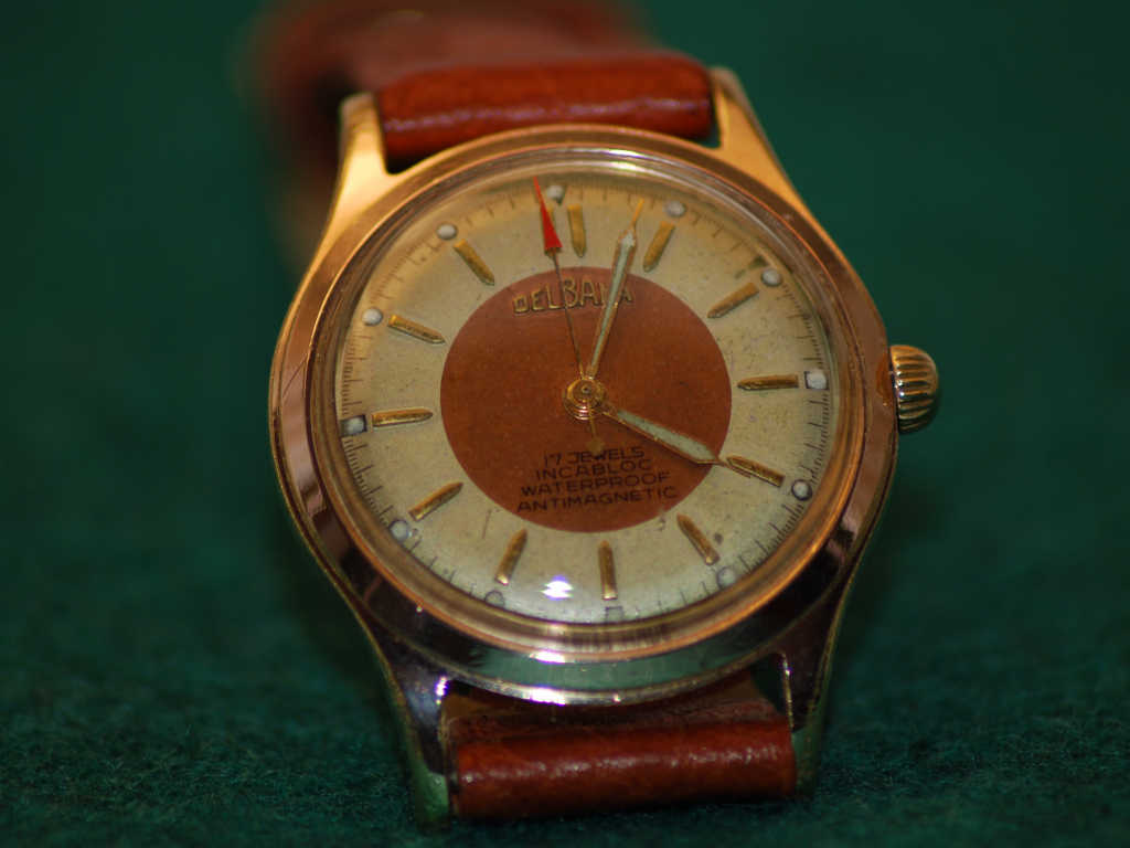

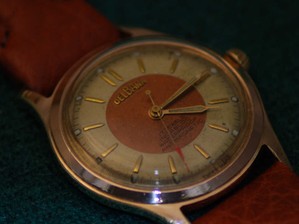

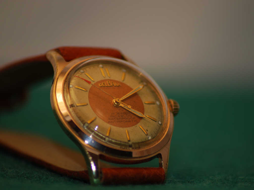

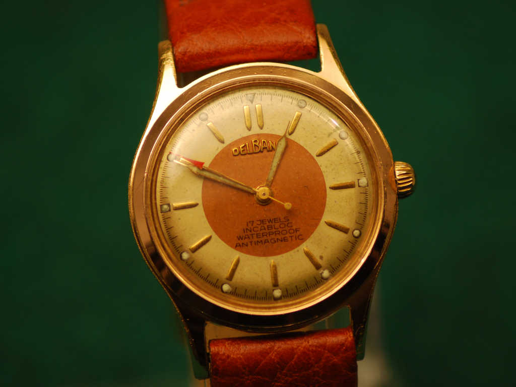

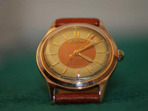

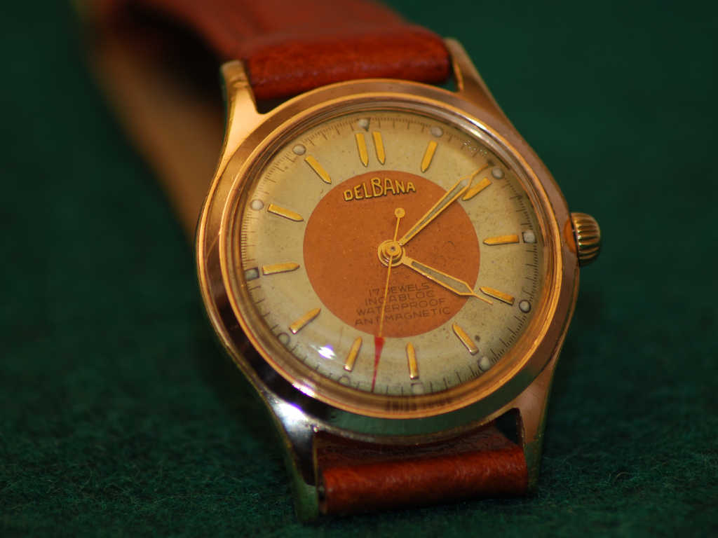

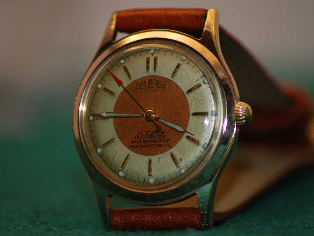

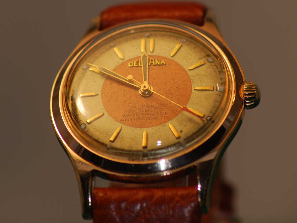

Od dawna szukałem Delban  z brązową tarczą. Albo stan był opłakany, albo coś ze wskazówkami, ale tym razem całkiem przyjemny egzemplarz i w dodatku w pozłacanej kopercie. Co prawda tarcza jest gładka, a bywają z "giloszem" albo "słoneczkiem", ale najważniejsze, że oryginalna tarcza i stan chyba zadawalający. Uwagi mile widziane, zresztą jak zawsze.

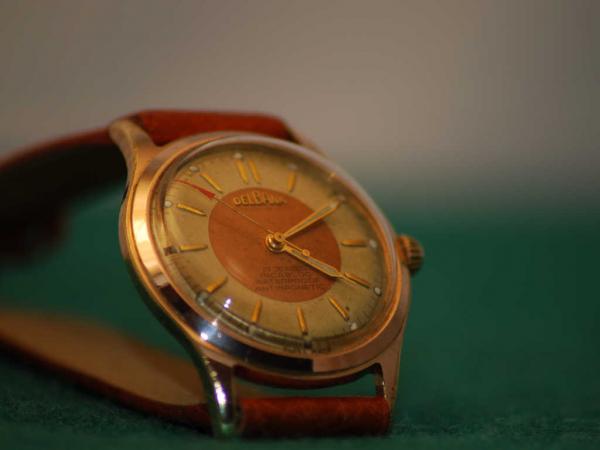

Jeszcze kilka zdjęć, trochę słabej jakości, bo i umiejętności brak a i sprzęt nie za dobry :)

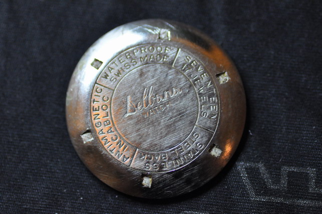

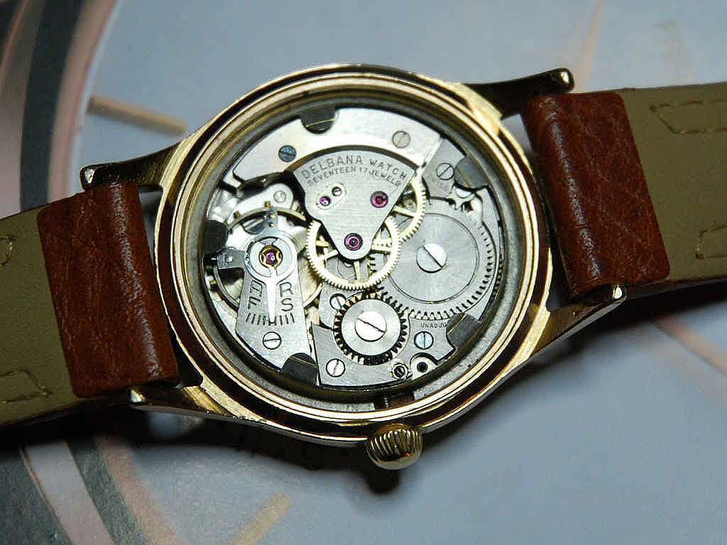

Mam przy okazji pytanie, podobny układ "szlifu" dekielka, miałem na płaskim dekielku 31mm koperty. Czy w kopertach 34mm występowały też takie wykończenia dekielka, czy to późniejsza twórczość "rzemieślnicza". (mam nadzieję, że widać te "rysy" na dekielku.
Jeśli nawet ktoś uzupełnił lumę to chyba lepiej z nią niż bez niej-bardzo ładny zegarek gratuluję
Osobiście wolę jednak pozostawić bez lumy niż źle nanieść., choć tu mam tylko dwa niewielkie zastrzeżenia - jest ciut za jasna w stosunki do pożółkłej tarczy i przy indeksach 9,12,3,6 nie powinna być nanoszona w formie kropek.
Co do dekielka to kiedyś ustalaliśmy, iż oryginalnie dekle wyglądały jak szlifowane jednokierunkowo, ale patrząc na ten nie mogę pozbyć się wrażenia, że obserwowany szlif i jego nieregularność to może być efekt przypadkowego kontaktu z jakąś rysującą powierzchnią w trakcie użytkowania.
Generalne odczucia - fajny zegarek, gratuluję.
Patrzę na te zdjęcia i to naprawdę fajny zegarek. Chyba muszę sobie z tym bladym krążkiem znaleźć - ma charakter .
