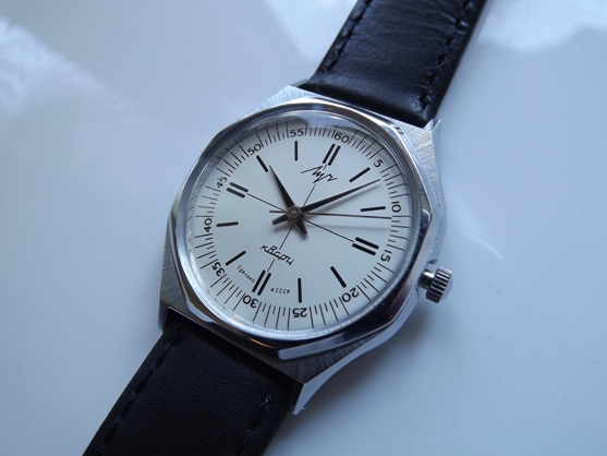

Fajnie wyszło, zegarek można nosić, miast trzymać w pudełku z częściami.
Z tych zapasów części jeszcze coś może złożę, zwłaszcza, że lecą do mnie kolejne Slavy na 2356 :) A co do efektu wizualnego - jedynie co mi się nie podoba to średnica rozstawienia indeksów - widać trochę, że jest za mała do tej koperty. Ale może kiedyś trafię oryginalną kopertę plastikową, to zrobię przekładkę.
Niby prosty zawodnik ale ma w sobie jakąś ciekawą prostotę wizualną i "sterylność" graficzną

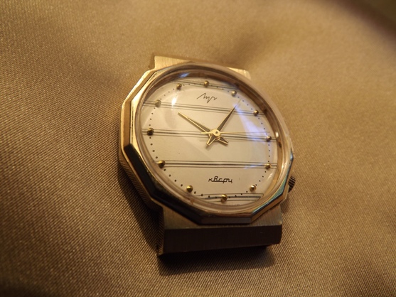

Wpadł mi w ręce fajny Łucz, co prawda już białoruski, ale i tak mnie się podoba. Udało mi się go odświeżyć, przy okazji wyjmowania wałka naciągu z mechanizmu o mało co nie zgubiłem beczki - tzn zgubiłem , a zorientowałem się przy składaniu po całej zabawie z czyszczeniem (nie będę wypisywał co się cisnęło na usta ;)) - jednak szczęśliwie po przeczesywaniu dywanu się odnalazła - więc uwaga -> może beczka wypaść, ja się tego nie spodziewałem.
I tu mam pytanie co do tego zegarka: dziwi mnie mechanizm, sygnowanym logiem Rakiety, o oznaczeniu 2370. Czy to skłądak jakowyś, czy może coś takiego było i Łucz takie werki wkładał?
Niestety wszystko wskazuje na to, że jest to składak - oryginalny werk powinien mieć oznaczenie 2356; "23" oznacza wymiar mechanizmu w milimetrach, a "56" jego specyfikację - czyli kwarcowy z silnikiem krokowym z centralną wskazówką sekundową. Kwarcowe werki serii 23xx były produkowane przez większość radzieckich/rosyjskich fabryk zegarków w latach 80-tych i 90-tych, ale jeśli na tarczy jest logo Łucz, to werk nie powinien mieć loga Rakiety (czyli zakładów Petrodvorca). Wczesne kwarcowe werki w Łuczach miały wybijane logo fabryki w Mińsku, późniejsze nie miały loga tylko dodaną literę "L" przed oznaczeniem werku (L2356). Oznaczenie 2370 to zagadka, bo specyfikacja "70" nie pojawia się w żadnych zestawieniach oznaczeń. Przypuszczam, ze ten mostek pochodzi z Rakiety, która posiadała jakąś komplikację - np. wskazania faz księżyca.
A spadająca beczka w tych werkach to standard - wiele razy to mi się zdarzyło podczas konserwacji. Hop! Beczka wyskoczy i się gdzieś potoczy! :D Teraz mam duży zapas części i nie stanowi to problemu, ale na początku musiałem niekiedy używać magnesu do poszukiwań ;)

Dzięki za informację.
Faktycznie musi być to składak z mechanizmem tej Rakiety. Przejrzałem jeszcze w sieci sporo takich białoruskich i radzieckich Łuczy i żadne mechanizmu z Sankt Petersburga nie mają, a występują tylko z opisanymi przez Ciebie oznaczeniami.

Kwarcowych Łuczy jest dość dużo (m.in. na Allegro), więc nie powinieneś mieć problemu ze znalezieniem "dawcy". W przypadku poszukiwań trzeba jednak trochę uważać, bo zdarzały się werki 2356 bez żadnych kamieni łożyskujących (te porządne powinny mieć co najmniej 6 kamieni).
To te bezkamieniowe mechanizmy to efekt obniżania kosztów produkcji - czyli historia jak z 3602 Mołni i coraz gorszymi nowszymi mechanizmami? Czy też może są to jakies pojedyncze przypadki ?

To raczej zmiana filozofii produkcji. Kamieniowe mechanizmy były projektowane na ponad dekadę użytkowania zaś te bezkamieniowe na lata. To nie są pojedyncze przypadki lecz prawidłowość.
Ritter - masz rację w odniesieniu do tych kwarcowych "buksiaków" z zerową ilością kamieni. Za krótkim okresem planowanej eksploatacji przemawiałby tez w tym wypadku brak trymera na płytce scalonej. Jednak wcześniejsze poczynania z 2356 miały też akcent w postaci zmniejszania kosztów produkcji. Np. werki 2356 z 2.MWF na początku miały 7 kamieni, poźniej 6 (usunięto jeden kamień z płyty), a jeszcze później już tylko 5 (usunięty został kolejny kamień z płyty). Składanie werków "z czego się da" (białe płyty + żółte mostki; odwrotne kombinacje też były) pod koniec lat 80-tych też można podciągnąć pod cięcia kosztów.
Najbardziej solidne werki 2356 pochodziły z zakładów Rakiety (przez cały okres produkcji 8 kamieni, z czego 7 łożyskujących), jednak ta fabryka miała jakiś epizod z podwykonawcami (?) werków - w oryginalnych kopertach występowały dwukolorowe 2356 sygnowane jakąś obcą nazwą.
