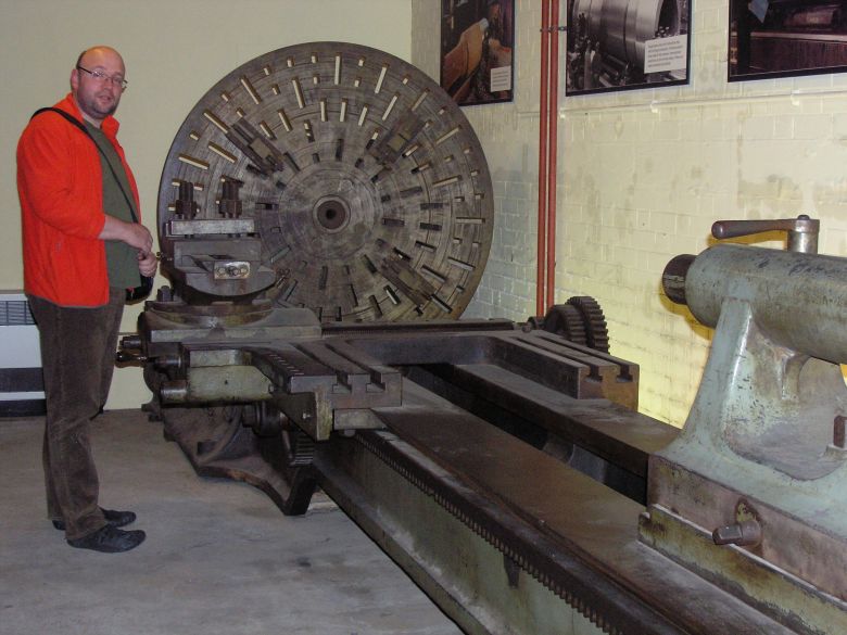

Ja tam lubię, jak maszyna jest troszkę większa... Taka PRGrega śliczna! I nie tylko do zegareczków damskich, ale i w domu, i w zagrodzie. No, piękna, z wyposażeniem, bardzo mi się podoba. Bym zanabył i nie marudził :) . Gratulacje!
Nie to, żeby zaraz takie coś, no to już przesada...

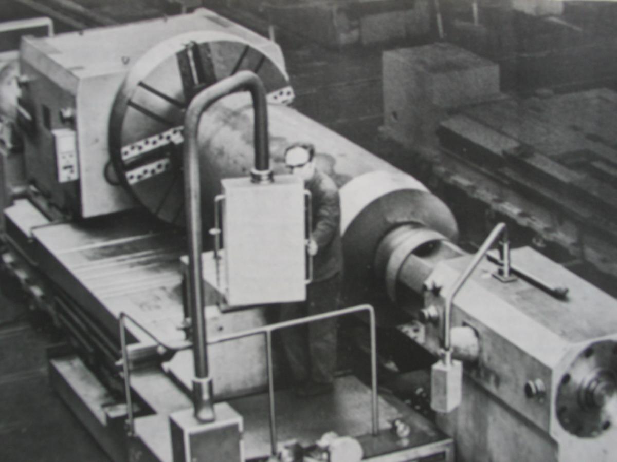

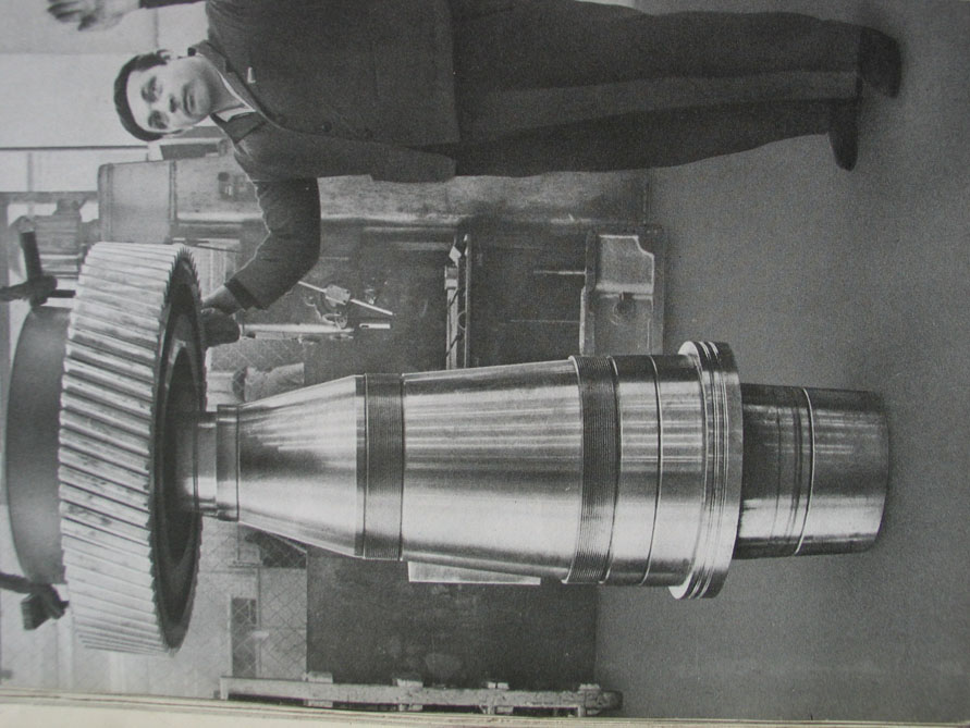

sorry zawsze cos namieszam . Chcailem zaproponowac troche mniejszą maszyne konwencjonalną POREBA
1 .wrzeciono ma bice promieniowe max 0,02 mm ( dwie setki )
2 max dlugosc obrabianych wałeczkow 36000 mm 36 metrów
3. max cieżar wałeczka 100 ton
4 max przekroj wiora 100mm2
Tokareczka musi być precyzyjna
Musi również posiadać odpowiedni napęd
Chlopaki - ale przeciez nie mamy kompleksow - male jest piekne, nie duze!

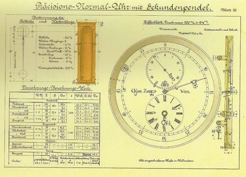

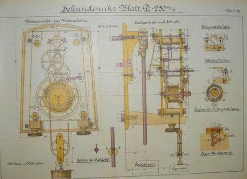

No właśnie chciałbym go zbudować samodzielnie tzn znaleźć warsztat który mi wytnie części ale według moich rysunków. Ewentualnie tarcze i wskazówki kupię gotowe. Ze skrzynia też sobie poradzę (to najmniejszy problem jak sądzę). Jako dowód ze nie żartuję cool.gif załączam zdjęcia "bau planów" regulatora prawdopodobnie Rieflera. Kupiłem je wczoraj na zatoce. Czekam na przesyłkę. Bardzo jestem ciekawy tych rysunków. Na marginesie są na tyle ładnie opracowane że nadają sie do powieszenia na ścianie jako grafika biggrin.gif :
Co do opcji rezerwowej to jest ona rezerwowa o tyle o ile napotkam takie trudności przy samodzielnej budowie zegara z którymi nie będę umiał sobie poradzić. A jestem pewny że takie trudności się pojawią (budowa kotwicy wychwytu z osią i widelcem oraz regulacją pracy wahadła, palety, i wreszcie samo wahadło najlepiej z kompensacją!)

Witam ,czy na oryginałach zdjeć(bau plany) wymiary sa czytelne , jezeli tak to bardzo proszę o link , gdzie mozna takie zdjęcia kupic .
pozdrawiam AM
To są skany z książki Curta Dietscholda "Vorlagen fuer das Uhrmachergewerbe" wydanej we Wieniu i Lipsku w 1910 roku.
Można kupić w necie reprint.
