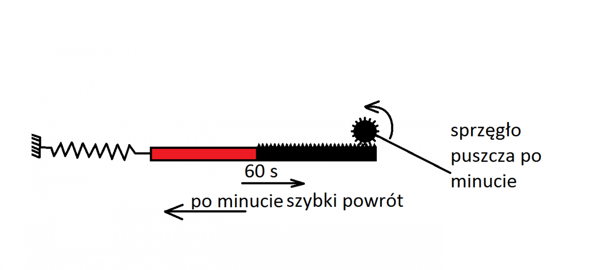

A moze male dwukolorowe bebenki jak w dawnych licznikach km? jeden sie obraca, potem nastepny i nastepny. Ale takich 60 to za duza komplikacja. W istocie tez, jesli chodzi o przekladnie, kątowe maja mniejsza sprawnosc od czolowych. To widac na obudowie tylnego dyfra w wielu bmw ,,M" Chodzi o ozebrowanie chlodzace.
Albo malutki czerwony paseczek z czegokolwiek na sprezynce. obrót bebna.sekundy nawijalby maly lancuszek, ktor naciagalby ten pasek az do konca, po dokladnie minucie sprzegielko puszczaloby i pasek.sila sprezyny wracalby na miejsce. Zamiast lancuszka tez moze byc zembata listwa (trwalsze) kwestia dobrania nie za mocnej sprezynki i budowy sprzegielka puszczajacego po okreslonej ilosci onrotow
Tak to sobie wyobrażam, sprzęgło puszczałoby po minucie, koło trafiłoby na jakiegoś sztycla i na ułamek sekundy rozłączyłoby napęd by pozwolić cofnąć się kresce. Pozostaje kwestia siły potrzebnej do napędu. musiałoby to się odbyć bez udziału przełożenia (na sekundę) napęd wzięty z koła minutowego, mniej ,,zmultiaplikowany niż wymaga tego zwykła wskazówka sekundowa (spowodowane krótszą drogą linii śmierci niż końcówki wskazówki) ale jakby nie patrzeć, sekundowej wskazówki nikt za koniec nie trzyma. Tutaj tym trzymającym jest sprężynka. Teraz pytanie, jak dobrać wszystkie wymiary i przełożenia by nie zatrzymać mechanizmu zbyt dużym oporem sprężynki i wyzwalacza sprzęgiełka.

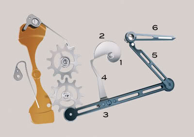

Piagat caliber 560P zerknij moze to bedzie dobre wyjscie
http://www.piaget.com/craftsmanship/retrograde-seconds-movement
albo cos takiego Hautlence retrograde
http://monochrome-watches.com/technical-creations-hautlence/

Pomysł ze sprężyną był pierwszy jaki nam przyszedł do głowy, jednak okazał się praktycznie nie do zrealizowania.
Będzie coś prostszego trochę, mam nadzieję, ze niedługo uda się zaprezentować jakiś prototyp.
