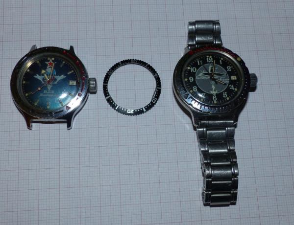

Ktokolwiek widział, ktokolwiek wie: do jakiego zegarka jest ten pierścień? Średnica zewnętrzna 32mm, kolor czarny (na zdjęciu), mam też granatowe.post-66653-0-80614200-1456678023_thumb.jpg
Podobny do Ruhli, ale tam było chyba inne oznaczenie cyfrowe: 10-20-30-40-50/
W tym brak 30.
Widziałem tez fotkę Wostoka z podobnym bezelem, ale tam tez oznaczenie było jak w Ruhli.
No i ten chyba jest aluminiowy, tak ?
W pierwszej chwili ten pierścień skojarzył mi się z Rakietą-kwarc w stylu diver, stylistyka bardzo podobna, rozmiar otworu też się zgadza. Tyle, że w Rakietach te pierścienie były plastikowe. A może to pasuje do mechanicznej wersji Rakiety-diver? :)
Tak, pierścowń jest aluminiowy.

Trzeba zrobić przymiarkę ;) A nuż podejdzie do Amfibii :)
nie podejdzie. Tak na szybko, co miałem pod ręką:post-66653-0-50114200-1456680671_thumb.jpg
