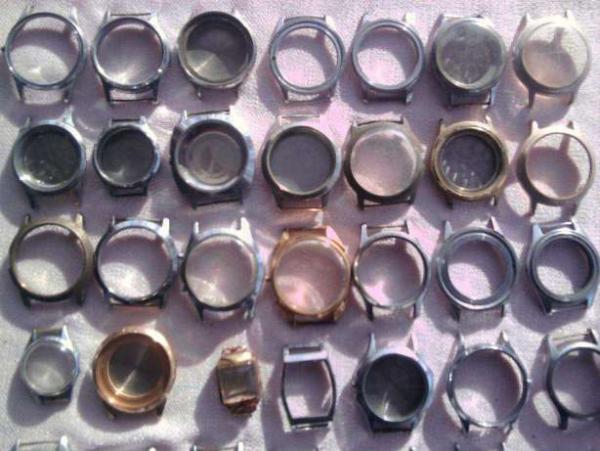

Koledzy prosze zerknijcie i podpowiedzcie, bo ja ślepy w pień hahahaha czy te koperty co pokazałem na zdjęciach to od tego samego modelu ?
Chodzi o kopertę w 3 rzędzie od góry - środkowa
PS. Zdjęcia nie moje a zaczerpnięte z internetu na potrzeby posta
IMHO nie, ta w zbiorze kopert ma tylko uszy do paska a nie rant dookoła.

Nie. Ta jest podobna do koperty Ałmaza albo Rakiety.
Dzięki Panowie, a przed chwilą otrzymałem info od właściciela ze to ta sama koperta :-) ale na moje szczęście już sprzedał
Dobrze ,że takie forum jest zanim się utopi grosiki :-)
Szukam dalej :-)
To jest 100% koperta Ałmaza a nie Poljota. Ma wycięcia koło uszu.
Nawet nie wiedziałem , ze taka marka jest :-),,,znowu się czegoś nauczyłem :-). Dziękuję Panowie, gratuluję wiedzy i dobrego oka :-)
