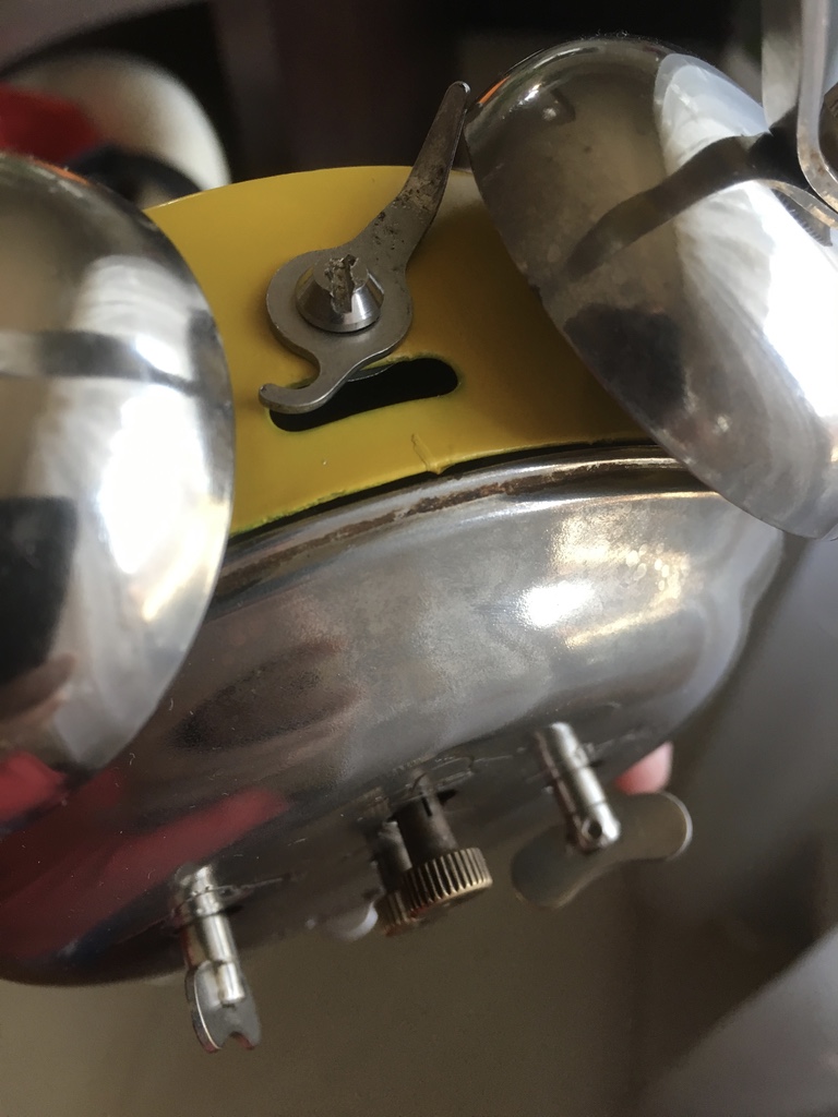

Rozkręciłem swojego "Anglika" :)
Dla dwóch dzwonków musi być takie lub podobne rozwiązanie.
Tutaj wygląda to tak, że w szczelinie (która jednak jest) porusza się taki oto dzyndzel. Pod obudową jest wspominany wcześniej drucik. Zastanawia mnie sposób połączenia "dzyndzla" z drucikiem, bo zakładam, że czegoś brakuje.
Pobieda "czerwona 12" - 1-47
Ten "dzyndzel" służy do blokowania młoteczka czyli do wyłączania budzenia :) W takim razie jedynym brakującym elementem jet urwany drut z młoteczkiem (a raczej krążkiem, bo okrągły młoteczek nie przeszedłby przez szczelinę).
Podsumowując - pełen oryginał z małym brakiem eksploatacyjnym :)
Chyba mnie zamroczyło ;) Mam w szafie drugi, z podobnym rozwiązaniem i nawet nie wpadłem na to :) Nie zamierzam w takim razie nic więcej przy nim robić, bo chodzi dokładnie, a nie wyobrażam sobie, żeby mnie budziły takie dwa solidne dzwonki :D Dzięki za wskazówki.
