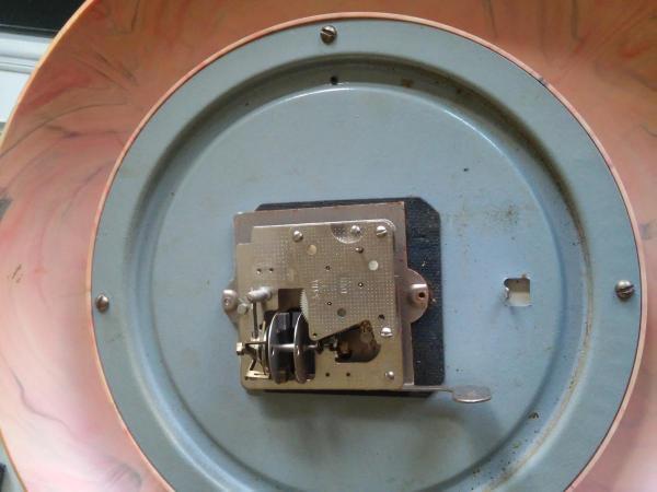

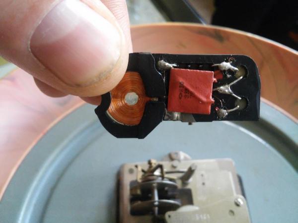

Potrzebuje pomocy z Jantarem zasilanym baterią R-20
Zasilany z minusa. Problem polega na tym że urwał się przewód zasilający, nie wiem gdzie go przylutować?
Załączam zdjęciapost-75949-0-46649100-1462533918_thumb.jpgpost-75949-0-56162200-1462533980_thumb.jpg

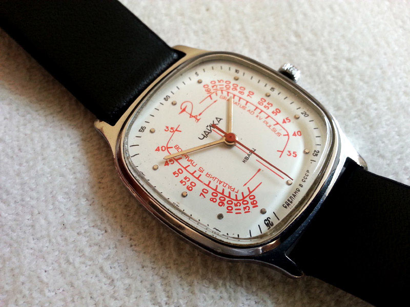

jaki mechanizm kwarcowy i skąd można by dać na zamianę do Czajki Medycznej?
Ewentualnie - dmuchając na zimne - oby nie, ale...
Najpierw trzeba zobaczyć co tam w środku siedzi - może być 2356 albo 1956. Oba łatwe do pozyskania z bardzo podobnych (jeśli chodzi o kształt koperty) Czajek nie-medycznych.

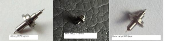

Witam !
Mam poważny problem z moją mołnią 18 kamieni 3602 niestety wypadła mi z rąk i mocno uderzyła w ziemię :( przestała działać dzisiaj byłem u mojego zegarmistrza i powiedział że "ułamana ośka w balansie, nie ma części a te z internetu trzeba podtoczyć nie ma maszyn itp." podpowiedzcie co dalej robić mieszkam w woj. Łódzkim. Trochę szkoda mi zegarka bo fajnie pracował. Pozdrawiam
Edytowane przez bluesky
Kup oś i zaryzykuj ,czasem nic nie trzeba robić i po wymianie pasują...no i spróbuj u innego majstra ...chcieć to móc i się da,niejedną już uratowalem dzięki mojemu majstrowi który "nie marudzi " ;-)
Tu nic nie trzeba ryzykować, tylko kupić oś do odpowiednie mechanizmu. Niedawno kupiłem od kolegi z forum ośki zarówno do 15-to jak i 18-to kamieniowych mołnii. Niestety sam jeszcze nie mogę ich wymienić, potrzebuję "balance staff remover", ale pracuję nad tym ;).
Poniżej fotka z różnymi ośkami, proporcje nie są zachowane, chodziło mi, że pokazać kształt.
Że odpowiednią oś trzeba zakupić to wiadomo ,a że zaryzykować to też bo czasem jednak a to czop za gruby,a to kamień trzeba obniżyć itd. A jak widać z tego co kolega pisał jego master nie ma "mocy"....;-)
