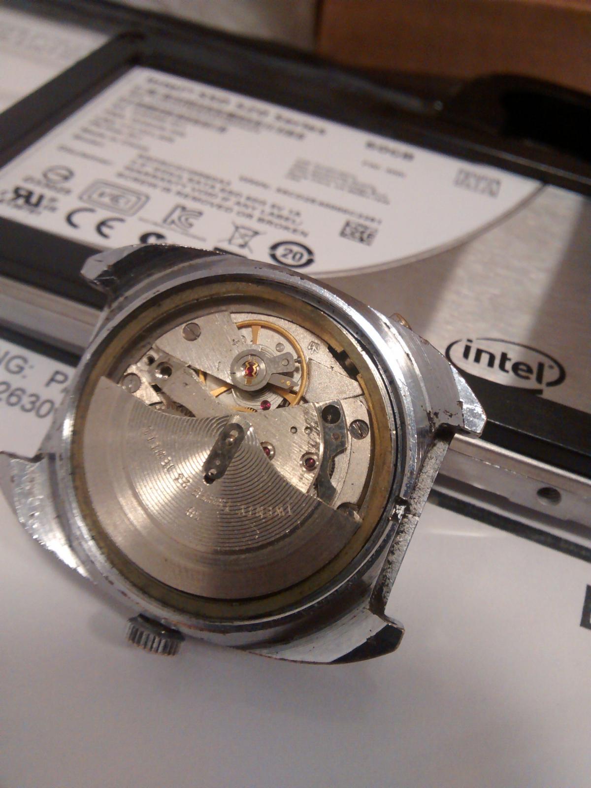

Nie było łatwo zrobić zdjęcie telefonem, żeby byłoby widać włos...(:
Co do pompki. Problem w tym, że nigdy nie miałem takiego sprawnego jeszcze. Mam niesprawny złom, który rokuje. Nie mam pojęcia, co się powinno stać po wciśnięciu. Przerzuca datę dzienną i dzień tygodnia jednocześnie? Przerzuca tylko jedną z nich? Jeśli jednocześnie, to jaki był system dopasowania dnia tygodnia do dnia miesiąca? Serio nie mam pojęcia.
pompka przerzuca tylko numer dnia. kręcenie koronką obydwa kalendarze jednocześnie,. Wyjmija cały mostek z balansem i do benzyny ekstrakcyjnej na przynajmniej jedną nockę

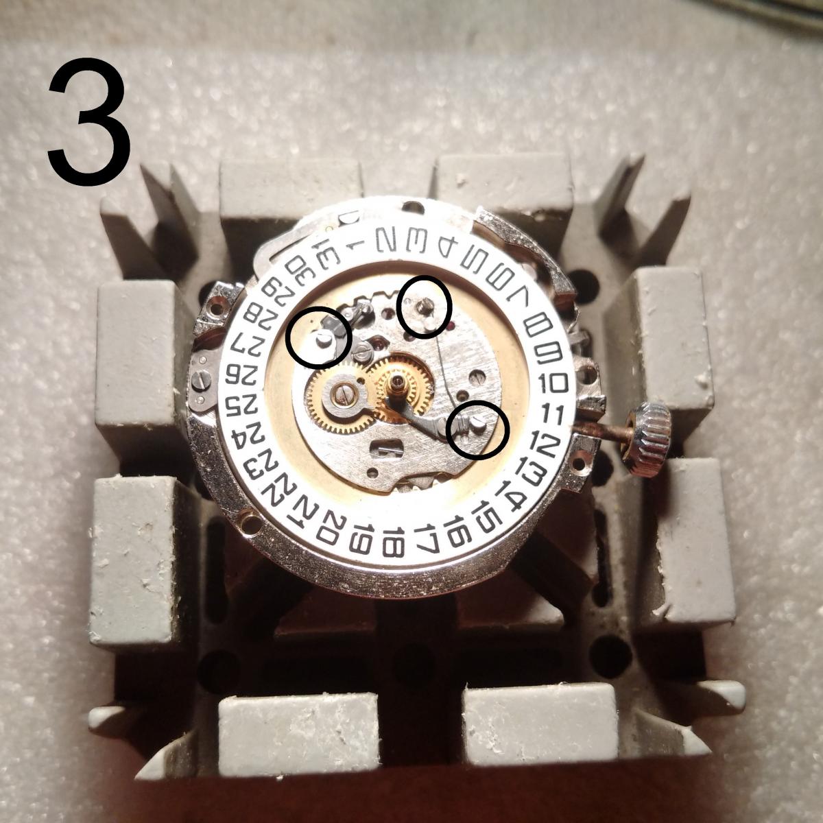

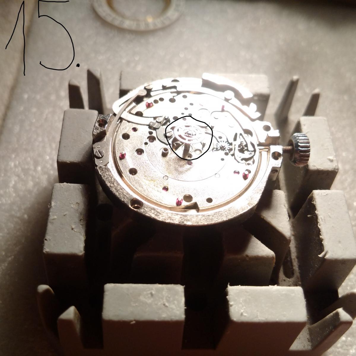

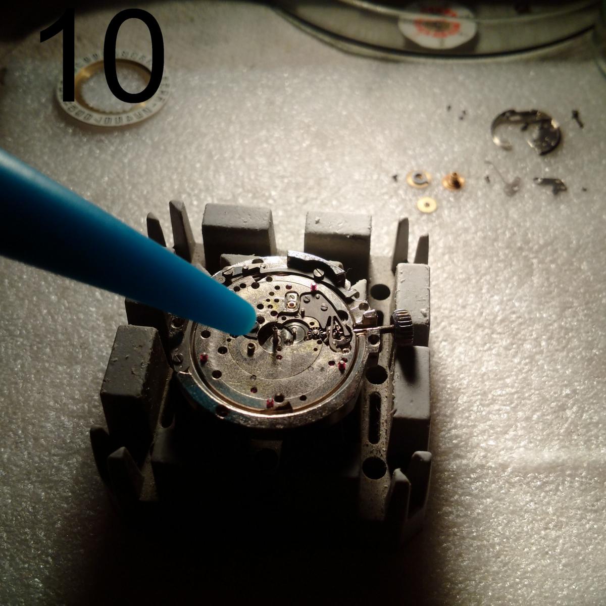

Witam Panów Zegarników :)
Taka poglądowa naprawa sławy która późni się pomimo regulacji balansu na plus.
Założenie jest takie, że obstawiam winę ćwiertnika wraz z przekładnią plus syf pod ćwiertnikiem. Wcześniej wyczyściłem pod balansem lekkie drobinki kurzu
Proszę wybaczyć za edycję w paincie ale od jakiegoś zdjęcia zalecany irfanview przestał współpracować i żeby skończyć posiłkowałem się na szybko paintem
Czynności przeze mnie wykonane mogą odbiegać od fachowej literatury więc naprawiasz na własne ryzyko :)

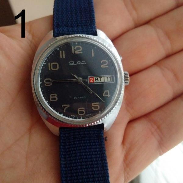

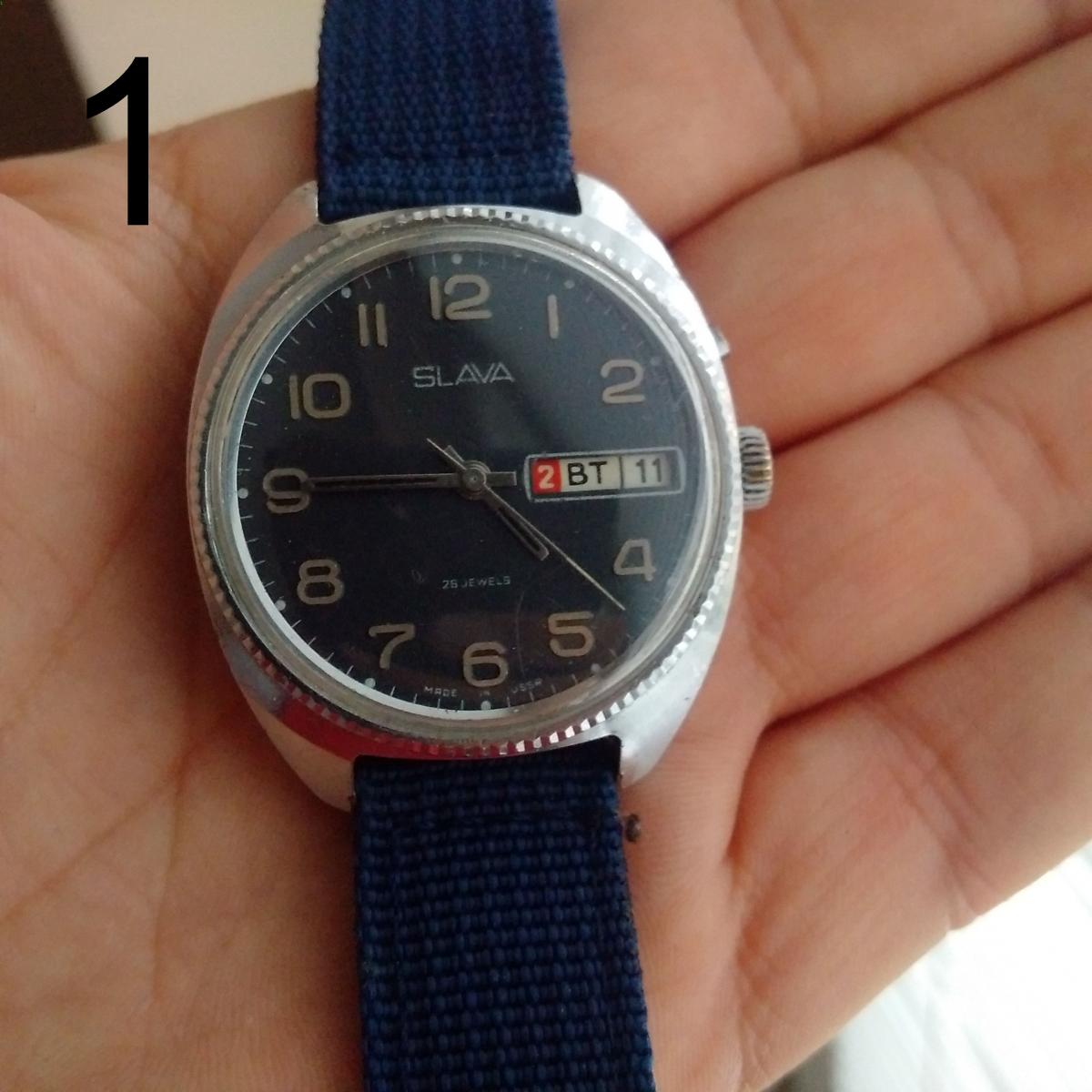

Zdjęcie 1 -- pacjent

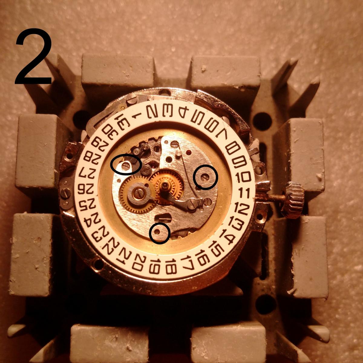

Zdjęcie 2 i 3, po zdjęciu tarczy odkręcamy zaznaczone kółkiem na czarno śrubki (3 sztuki) i zdejmujemy tarczę trzymającą mechanizm kalendarza

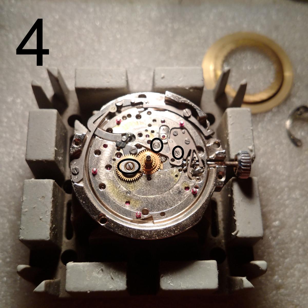

Zdjęcie 4 , odkręcamy kolejne śrubki zaznaczone na kółkiem na czarno

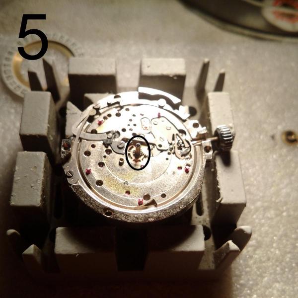

Zdjęcie 5, to co nas interesuje zaznaczone kółkiem

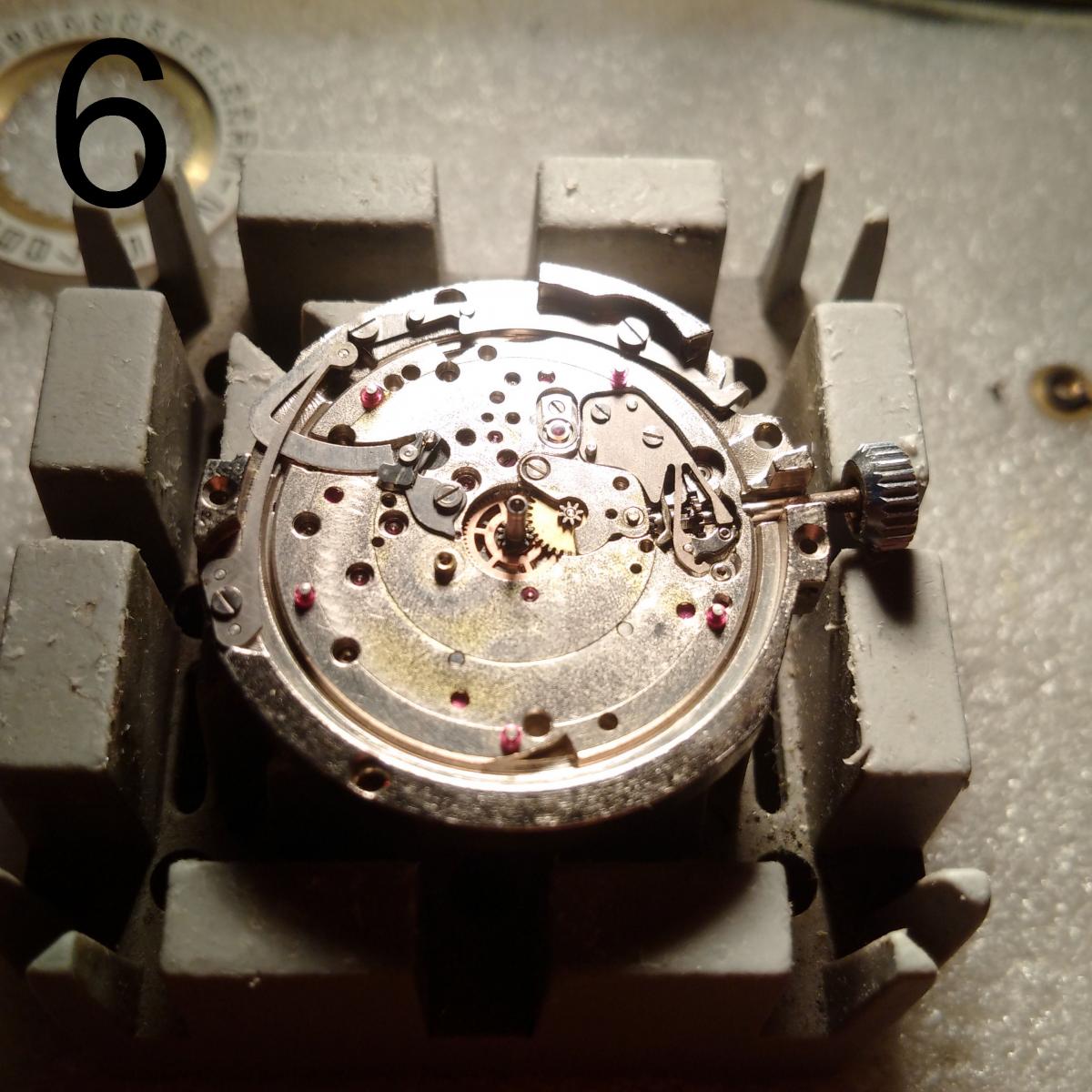

Zdjęcie 6, pozbywanie sie kolejnych elementów mechanizmu kalendarza

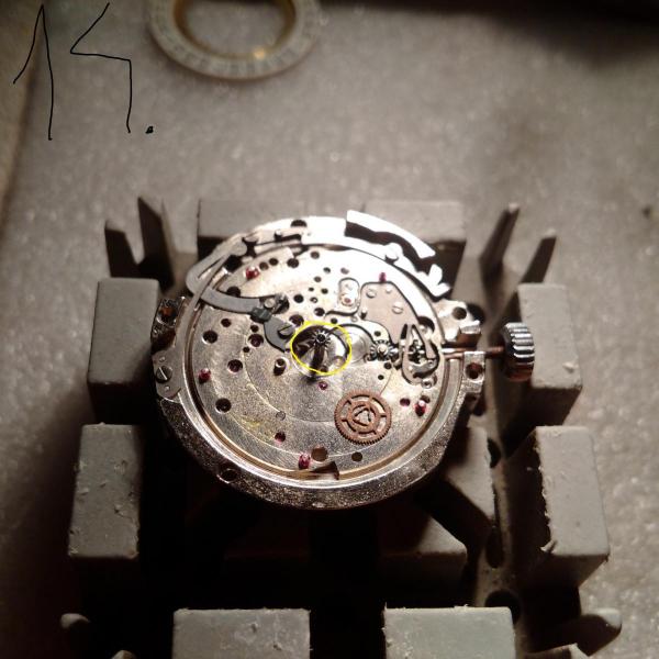

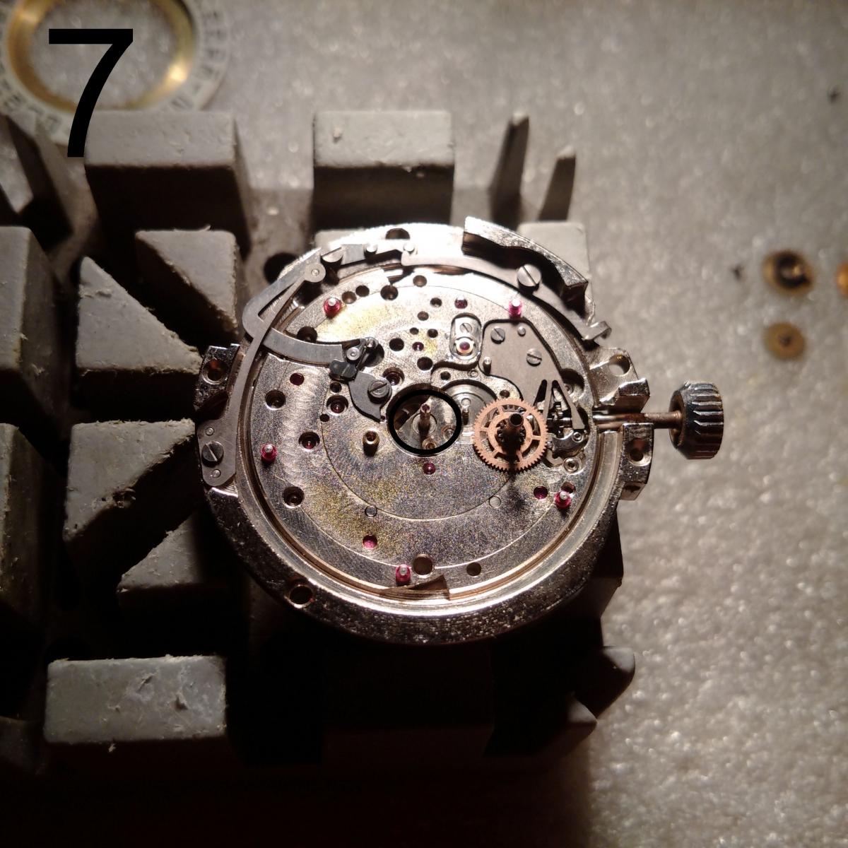

Zdjęcie 7, po zdjęciu ćwiertnika widać trochę syfu

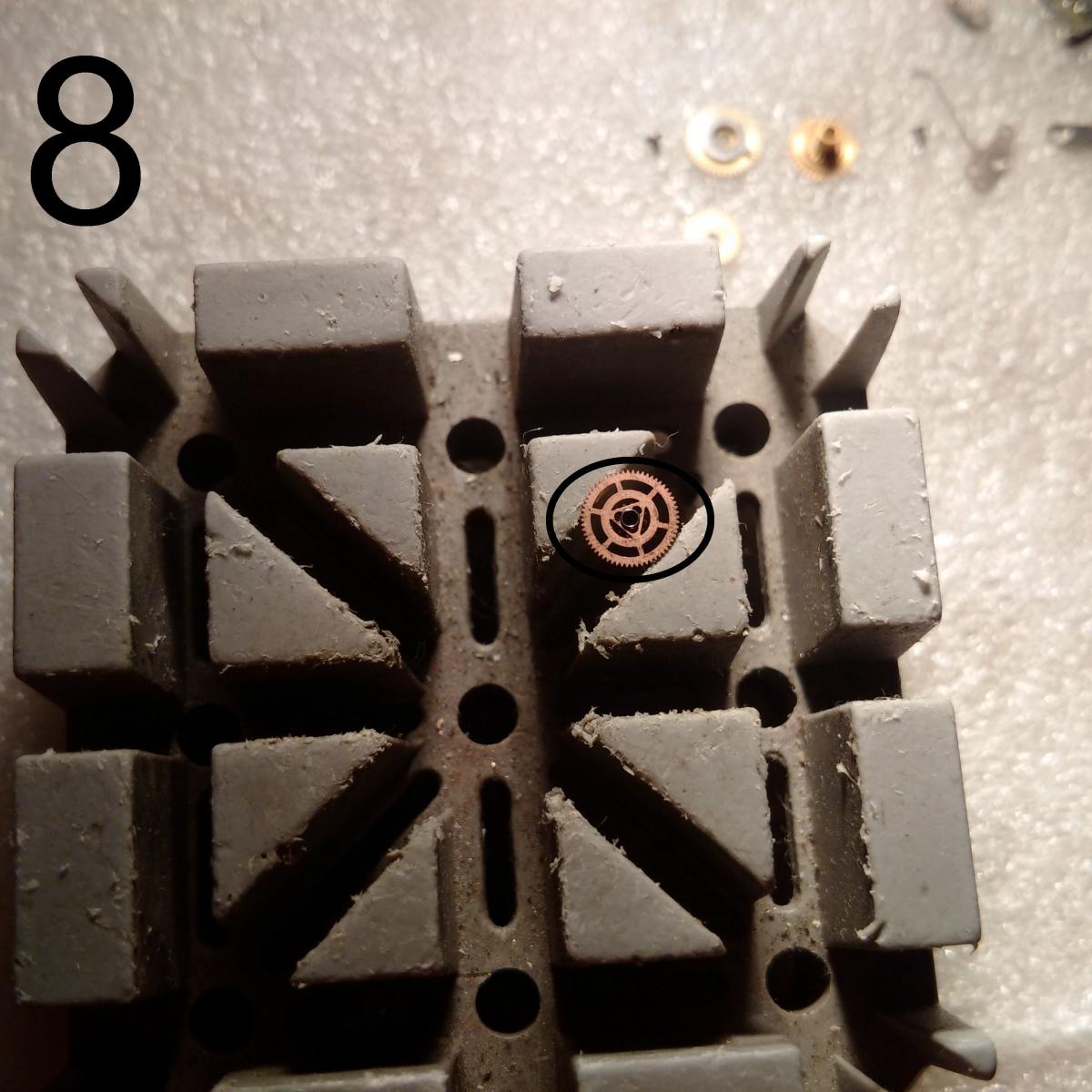

Zdjęcie 8, ćwiertnik od dołu. Widać ,że ćwiertnik musi się obracać względem przekładni co powoduje moim zdaniem szybsze zużycie materiału oraz
drobny syf pozostały wskutek tarcia co w dalszej konsekwenjci powoduje spowolnienie obrotu ćwietnika

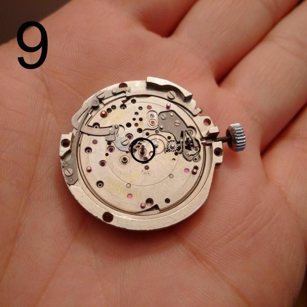

Zdjęcie 9 , syf pod światłem
Zdjęcie 10, przedmuchanie syfu lżejszego za pomocą gruszki za 9 złoty  z apteki

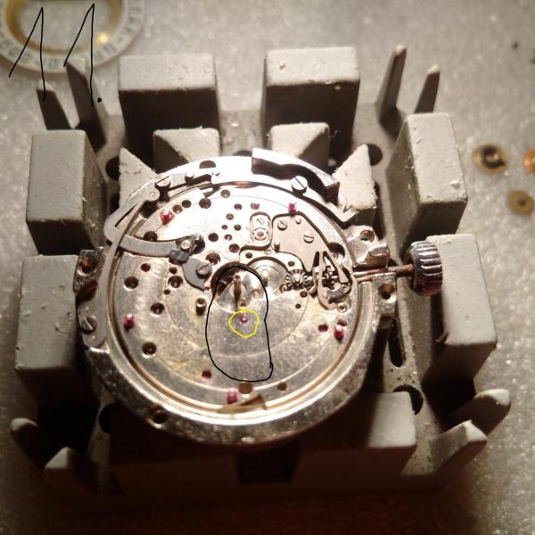

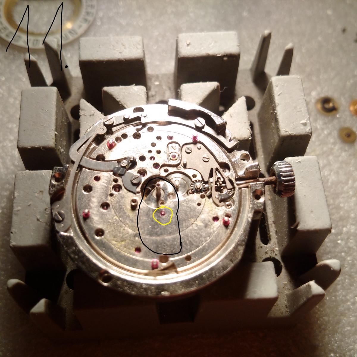

Zdjecie 11, obszar gdzie przejechałem małym pędzlem umoczonym w benzynie ekstrakcyjnej. Na żółto jest zaznaczony dolny kamień kotwicy.
Po tym, kapka oleju na obszar ruchu ćwiertnika oraz na kamień zaznaczony na żółto

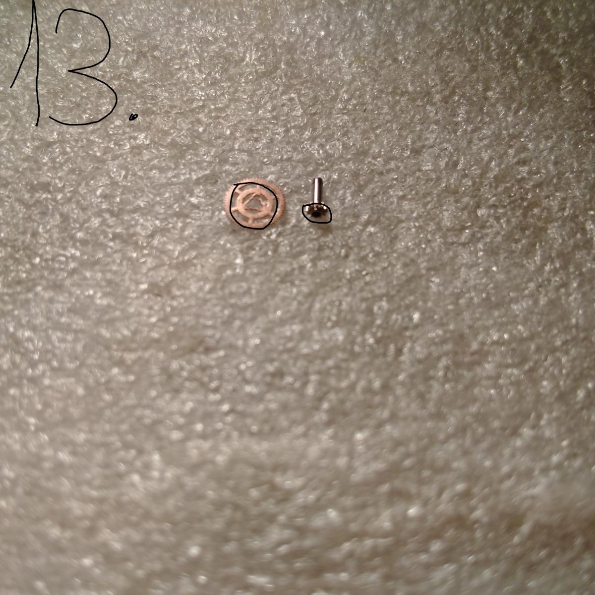

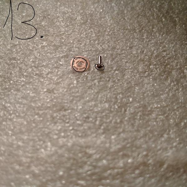

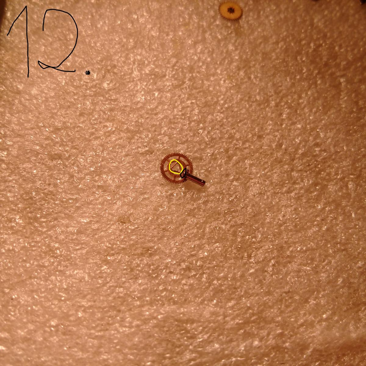

Zdjęcie 12 i 13, ćwiertnik zdjęty z przekładni celem wyczyszczenia.

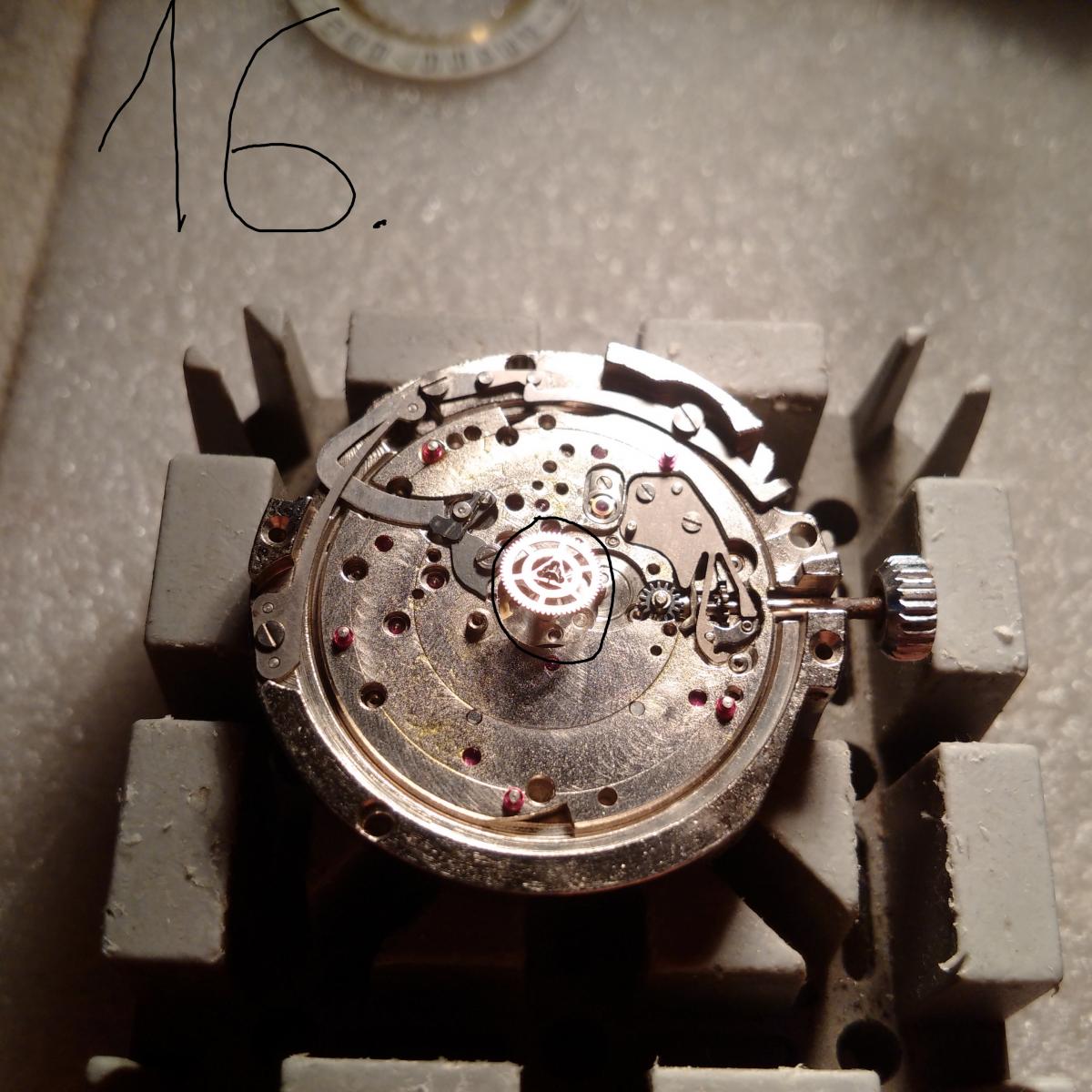

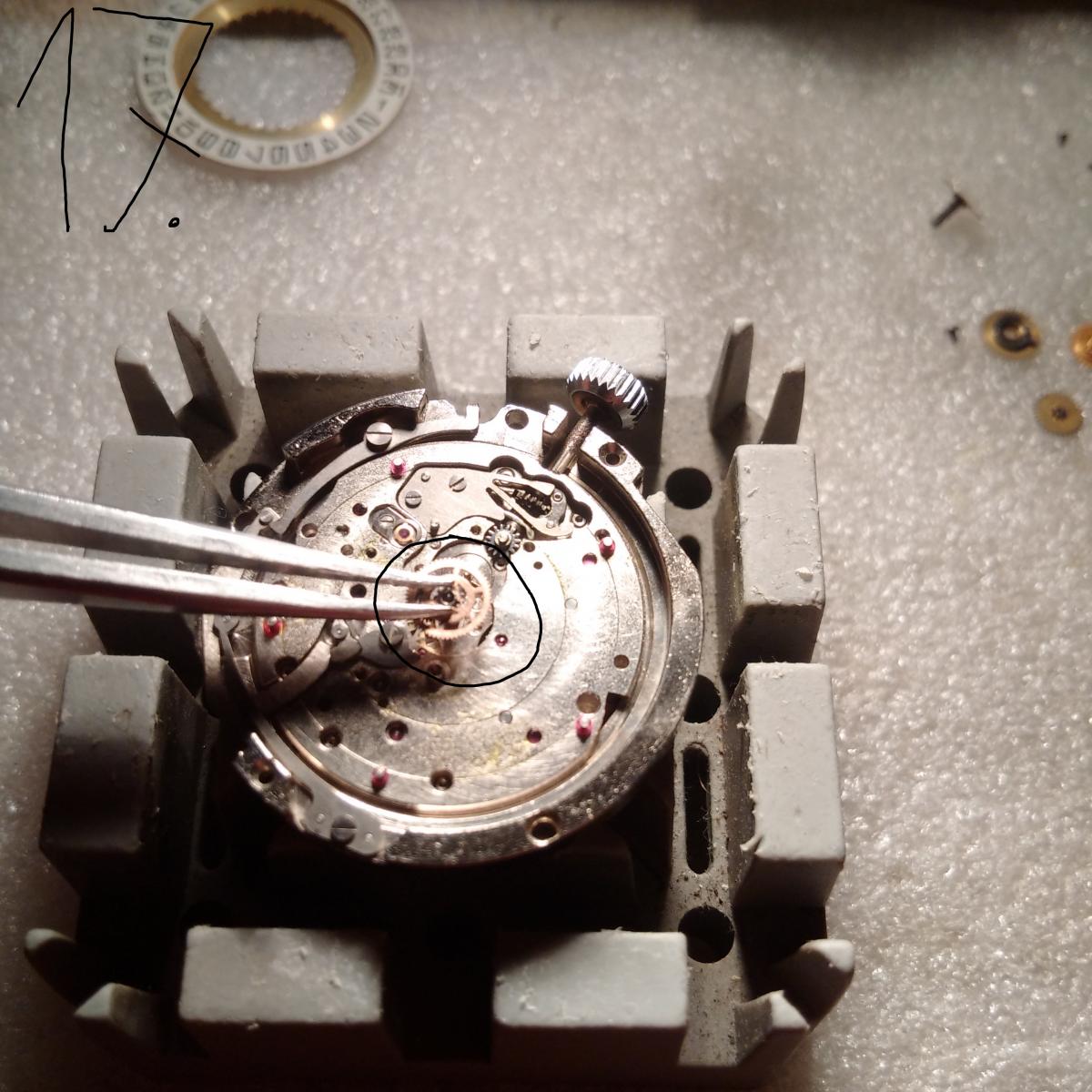

Zdjęcie 14,15,16, zakładanie przekładni na ćwiertnik. Najpierw góra ćwiertnika skierowanana dół na trzpieniu gdzie go się osadza.
Później na dół ćwiertnika nakładamy przekładnie i dociskamy pensetą aż do wystapienia "clik" jak na zdjęciu 17
Najważniejsze w mojej ocenie jest czyszczenie w każdym zegarku miejsca gdzie jest osadzony ćwiertnik. Z obu stron.
Nawet jeśli balans będzie płukany i myty oraz przekładnie przekazujące ruch też będą myte ale bez miejsca obraca się ćwiertnika to
nic to nie da.
Kawał dobrej roboty - a co do tego Painta - to tam jest opcja wpisywania tekstu/liczb - nie trzeba się męczyć z ręcznym kreśleniem znaków :)
Co do tego ćwiertnika - to jedna z głównych przyczyn awarii Slav na werku 24xx. Przypuszczam, że w Twojej Slavie nie było typowego późnienia mechanizmu, tylko brak przekazywania momentu obrotowego na przekładnię wskazań (czyli sam mechanizm chodzi poprawnie, ale nie przenosi napędu na wskazówkę godzinową i minutową). Przyczyną jest najczęściej brak odpowiedniego tarcia na styku ćwiertnika i współpracującego z nim dużego "żółtego" koła*. Myślę, że jest to efekt błędu konstrukcyjnego (trzy powierzchnie cierne zamiast dwóch, w efekcie mniejsza siła docisku), nie bez znaczenia będzie pewnie też dobór materiału koła.
Eliminacja tej usterki polega na dokładnym wyczyszczeniu ćwiertnika, koła oraz trzpienia w płycie. Niekiedy zużycie powierzchni ciernych jest tak duże, że trzeba lekko wyklepać materiał do wewnątrz (ale delikatnie! - żeby nie uszkodzić). Po oczyszczeniu i ewentualnym podklepaniu ale przed montażem trzeba zaaplikować niewielką ilość gęstej oliwy na połączenie koła z ćwiertnikiem. W przeciwnym razie po kilkukrotnym przestawieniu wskazówek usterka może pojawić się na nowo.
*to ten element, który Ty nazywasz przekładnią - przekładnia to co najmniej dwa współpracujące ze sobą koła :)
