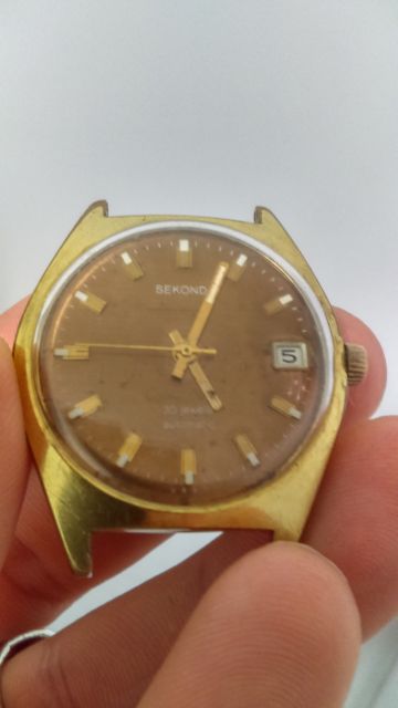

Witam, posiadam Sekonde, 30 kamieni, automat, lata 70-80. Niestety zegarek przestał chodzić. Czy warto naprawić taki zegarek i jaki będzie koszt czy lepiej sprzedać za parę groszy? Pytanie może laickie ale po prostu mało się na tym znam.

Wrzuć zdjęcie, zobaczymy co to jest (możesz dodać wciskając "Więcej opcji" i tam wybierasz załącznik).
Poza tym co się stało - chodził wcześniej i przestał? upadł? grzebałeś?

Zegarek chodził tylko nagle przestał więc próbowałem go delikatnie nakręcić i pochodził jeszcze trochę i jak stanął tak stoi do teraz.

Jeśli sam z siebie przestał to pewnie syf gdzies w srodku. Nie raz i nie dwa sciagalem wlosy okrecone na gornym czopie wychwytu. Jesli upadł no to moze jaki czop sie ulamal i sprawa prosta.

Wspomniana wcześniej Sekonda wygląda tak. Otworzyć nie dam rady, bo nie mam odpowiednich narzędzi.

To zapewne Poljot na 30 kamykach, Rakieta 2627H ma o jeden kamyk mniej a Seconda to zwykle mechanizmy od tych wytwórców. Także chciałbym zerknąć i coś doradzić ale nie ma tak dobrze. Lepiej niech zostanie tak jak jest z nieporysowanym deklem i niepokaleczonym gwintem pierścienia mocującego. Jak otwierasz musisz zrobić...

Zetknąłem i to Poljot na najlepszym poljotowskim mechanizmie automatycznym czyli zaprojektowanym jako automat od początku a nie manual z rozszerzeniem o naciąg automatyczny.
Jak pokręcisz mechanizmem to balans przez chwilę pracuje? Jeżeli tak to będzie konieczna najprawdopodobniej jest jedynie konserwacja. "Ruda" go nie tknęła, całe szczęście.
Do zegarmistrza z nim.

Zgadza sie. Jak pokręce to balans pracuje przez 2,3 sekundy i staje.

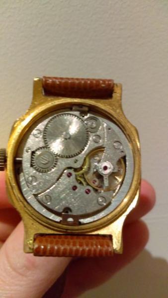

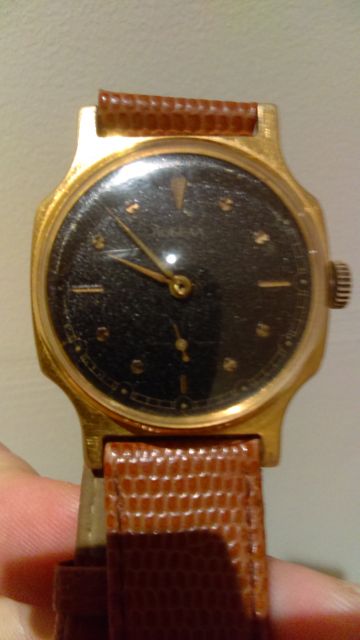

Panowie a jesteście w stanie określić wiek zegarku i ilość kamieni? Mam jeszcze Pobiede jeszcze po dziadku, z tym że na tarczy nie ma podanej ilości.

Na wahniku wybite 30 jewels, to raczej 30 kamieni.
Pobieda 15 камней

Zdjęcie mechanizmu Pobiedy wielce wskazane. Wybierz sobie 15, 16, 17 kamyków, tyle miały wersje mechanizmów 26xx.

15 kamyków najpóźniejsza wersja P2602 mała ochydka "hardcore" ;) . Wartością jest jedynie to, że po dziadku.
Dziadek kupił to chyba u ruskich na targu o ile się nie mylę jakoś jak komuna upadła ale wartość sentymentalna jest. Zegarek wymaga oliwienia i czyszczenia jak mniemam, bo zegarmistrza to on widział chyba raz jak miał szkiełko i koronkę wymieniane. Ile powinien chodzić na pełnym nakręceniu? 35-40 godzin?
