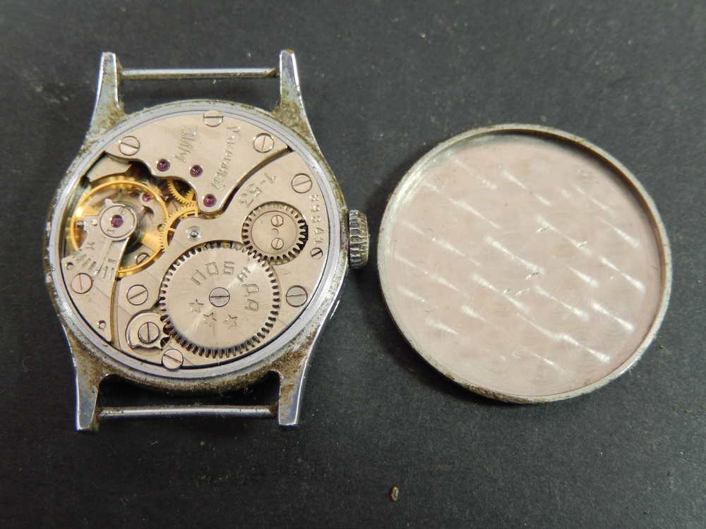

Panowie,
nie rozumiem jednej rzeczy... na półmostku nast "ZIM" a na kole naciągu Pobieda... To od czego to jest  końcu werk?
Panowie,
Ano od Pobiedy. Której produkcja była również w "Zakłady im. Maslennikowa (ZiM) (1950-1955)"

Gość Rafał75
Panowie,
Pokaż "buźkę" tej Pobiedy (?). Chyba że to jakiś składaczek. W sensie że werk od Pobiedy, a z przodu jest coś innego.

Panowie,
Z 1-53 ZIM na pewno były czerwone 12
