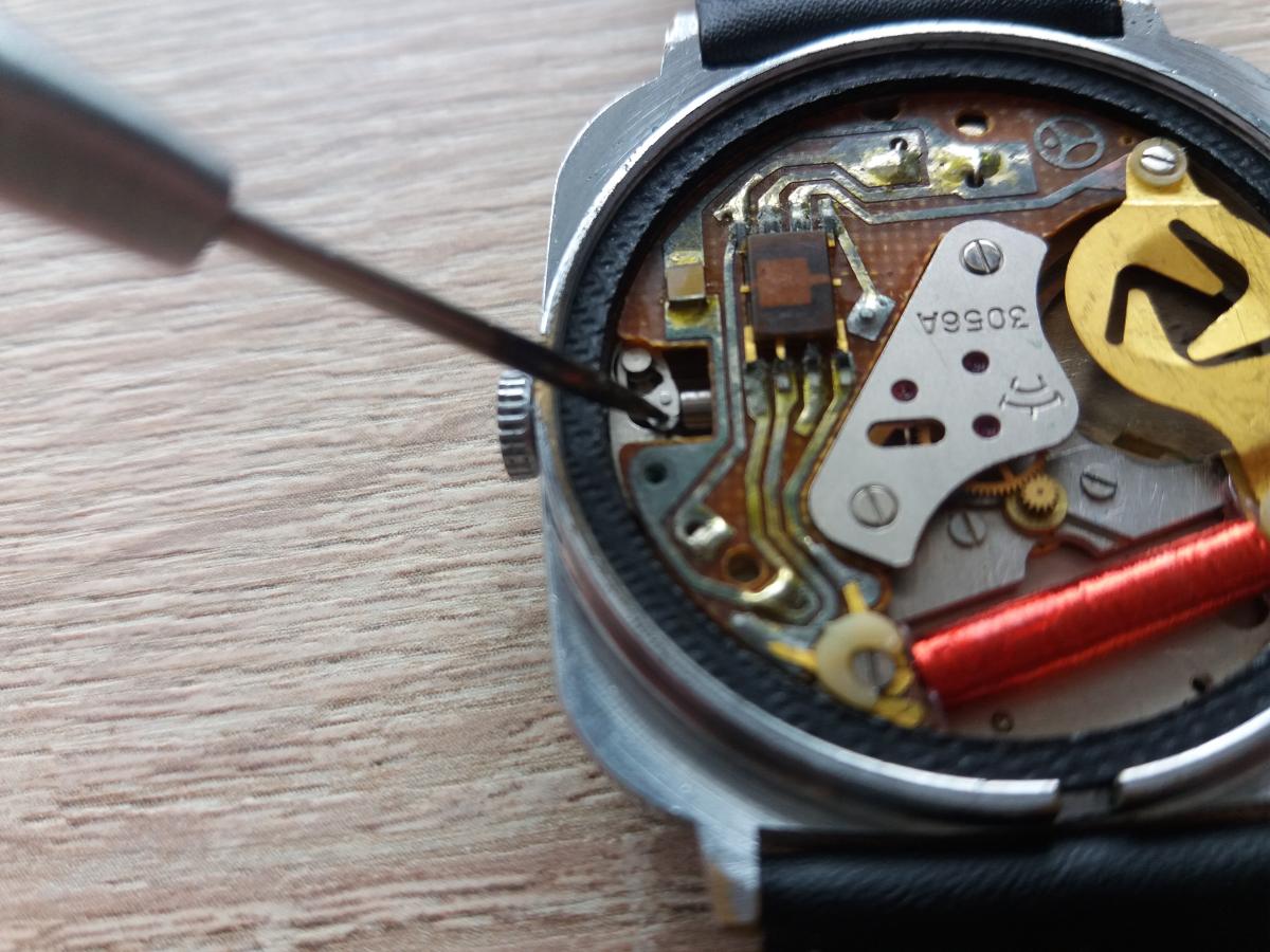

Jak wyciąga się wałek z koronką? (mój pierwszy kwarc :rolleyes: )
Dzięki za pomoc.
Jeżeli masz w sławie taki mechanizm to tak
Złapać miejscu pokazanym igłą
i względem zdjęcia przesunąć do góry
tak ma wyglądać.
