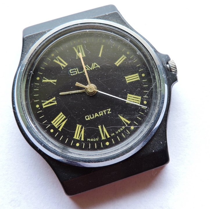

Czy w tej sławie kwarc idzie wymienić szkiełko? Czy byle majster jest to w stanie zrobić? I czy ten zegarek wychodził z takim dziwnym czarnym plastykowo-gumowym paskiem?
Dopytam dlaczego chcesz wymieniać szkiełko ?? Jest pęknięte ??
KUPIĘ - TROCHĘ WOLNEGO CZASU !
Jeśli nie widać na zdjęciach to dodam, że jest nie tyle pęknięte ile rozbite. Długa, głęboką rana od osi wskazówek aż do brzegu tarczy w okolicy godziny 5
Wymienić nie powinno być z tym problemu, zasadnicze pytanie brzmi gdzie kupić szkło do tego modelu ? Myślę że łatwiej będzie upolować cała kopertę z uszkodzonym werkiem.
Czarny gumowy pasek to oryginalne fabryczne rozwiązanie - ma on normalny rozmiar (18 mm) i zwykłe teleskopy, dlatego w razie uszkodzenia można go zastąpić innym paskiem 18-ką.
Oryginalne szkiełko do tych plastikowych kopert ma charakterystyczną pionowo ustawioną krawędź i płaską powierzchnię. Można je zastąpić standardowym plexi, ale zaburzy to nieco wygląd zegarka :)
Jeśli to jest to samo, to za 10pln z przesyłką mogę oddać. Mechanizm po założeniu baterii, nie podjął pracy, no ale ponad 20lat przeleżał w szufladzie.

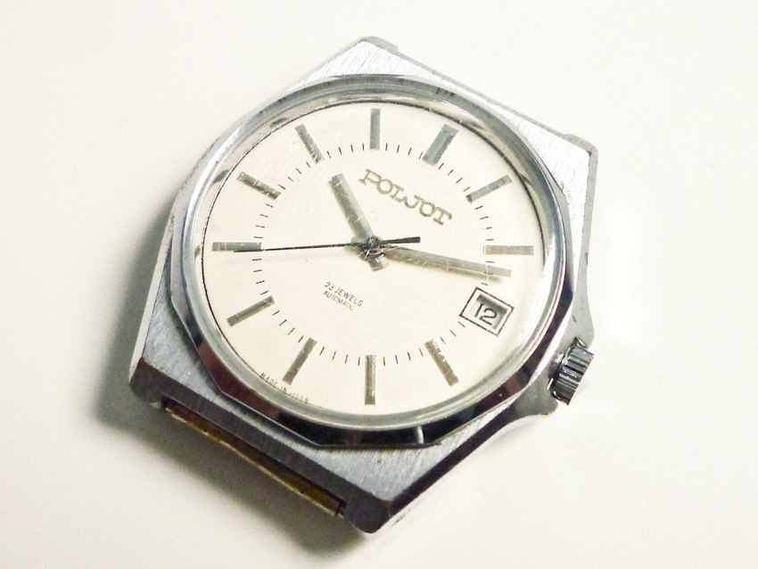

Witam. Przychodzę do was z kolejnym zegarkiem, tym razem wygrzebanym z szuflady. Zegarek to Poljot automatic 23 jewels. Tyle o nim wiem - wydaje mi się, że on nie ma jakiejś swojej nazwy. Tyle jest napisane na kopercie. Wizualnie jest w dobrym stanie. Jedynie szkiełko do polerki. Gorzej z działaniem. Zegarek spóźnia się 15 minut w ciągu godziny. Tak PIĘTNAŚCIE minut... Dodatkowo z jego środka wydobywa się głośny dźwięk przy obracaniu. Wiem, że w zegarku automatycznym powinno być coś słychać (nigdy nie miałem takiego zegarka), ale chyba nie aż tak. Tutaj to brzmi jakby cały mechanizm latał sobie w środku. Mam jeszcze pytanie. Jak ustawić datę w tym zegarku? Czy zegarmistrz da radę przywrócić ten zegarek do działania czy raczej szkoda zachodu? Pozdrawiam. Zegarek wygląda dokładnie tak (zdjęcie nie moje):
myślę, że majster sobie z nim poradzi... ale uważaj bo lubią sobie słono krzyknąć za czyszczenie automatu...
P.S od takich zapytań mamy specjalny temat ;)
