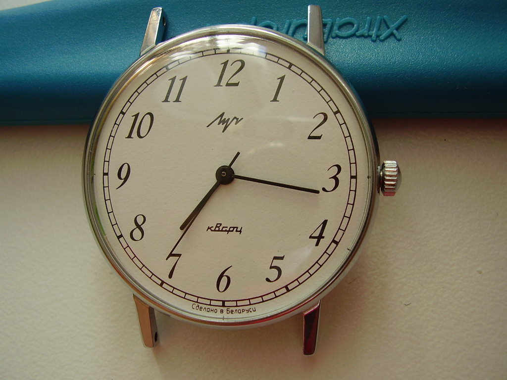

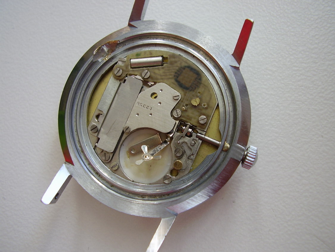

mam pytanie czy dotakiego  łucza kwarca mozna wsadzic werk 23 kamienie 2209
Edytowane przez jarek08s
zakaz mo robione dla ministerstwa
Można, trzeba tylko długie blaszki mocójace werk w kopercie, były takie nawet fabrycznie :)
Do starszego typu kopert stosowanych w Łuczach-kwarcach na pewno da się przełożyć werk 2209 przy użyciu tych dłuższych "łapek" mocujących. Była nawet seria oryginalnych eksportowych Sekond w "kwarcowych" kopertach, było też coś w rodzaju zestawów naprawczych (koperta od kwarca + tarcza i wskazówki do 2209).
Koperta ze zdjęcia jest natomiast nowszego typu - otwór na mechanizm jest wyfrezowany na całym obwodzie na jednakowy wymiar (w starszych wersjach miał pozostawione po bokach "naddatki") - może okazać się, że 2209 (mniejszy zewnętrznym wymiarem o 1 mm od 2356) będzie trochę latał :)

Masz rację z tym frezem, fabryczne "składaki" były w tych starszych kopertach , ale myślę, że i w tej, będzie się trzymał :)
Właśnie chciałem sprawdzić to na jakiejś kopercie, ale wszystkie, które mam są starszego typu :)
W "płaskich" Łuczach była dość duża kompatybilność, jeśli chodzi o przekładki "kwarc-mechanik". Dużo gorzej było z Rakietami - koperty do kwarców (2356) miały prawie identyczny kształt zewnętrzny, jak te stosowane w Rakietach 2209, ale przekładki (w obu kierunkach) nie były możliwe.

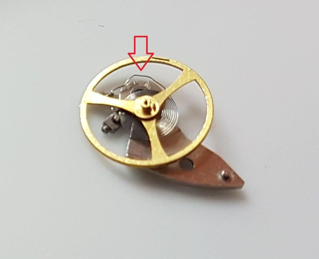

WItam,
Czy zgodnie ze sztuką, takie coś jak na zdjęciu się prostuje, czy włos do kosza?
Edytowane przez Wojtas79
spoko sie prostuje.
narzedzia: dwa plaske srubokrety; dwie pensety (wszytsko odmagnesowane); bialy nie kruszacy sie kartonik; lupka; i kowadelko.
Proces:
1. wypiac balans, srubka trzyma klocek i obrocic o 90% zamek w regulatorze
2. polozyc balans w kowadelku (dol ma gladko wejsc w otwor o odpowiedniej srednicy)
3. zaatakowac pierscien ktory trzyma wlos na trzpieniu - od spodu lekko podwazajac dwoma srubokretami, tylko delikatnie, to najtrudniejszy moment bo mozna wiele spaprac
4. poogladac wlos i zobaczyc gdzie jest pierwsze odgiecie, polozyc na bialym kartoniku (ladnie widac bo kontrastuje) i uzywajac dwoch penset, jedna trzymac, wlos przy uszkodzeniu, druga modelowac w oczekiwanym kierunku.
krok 4 powtarzac az bedziesz zadowolony, potem przymierzyc wlos do mostka i zobaczyc czy centrum sie pokrywa z kamieniem na os balansu, jak tak to poskladac.

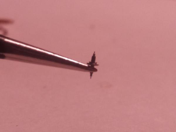

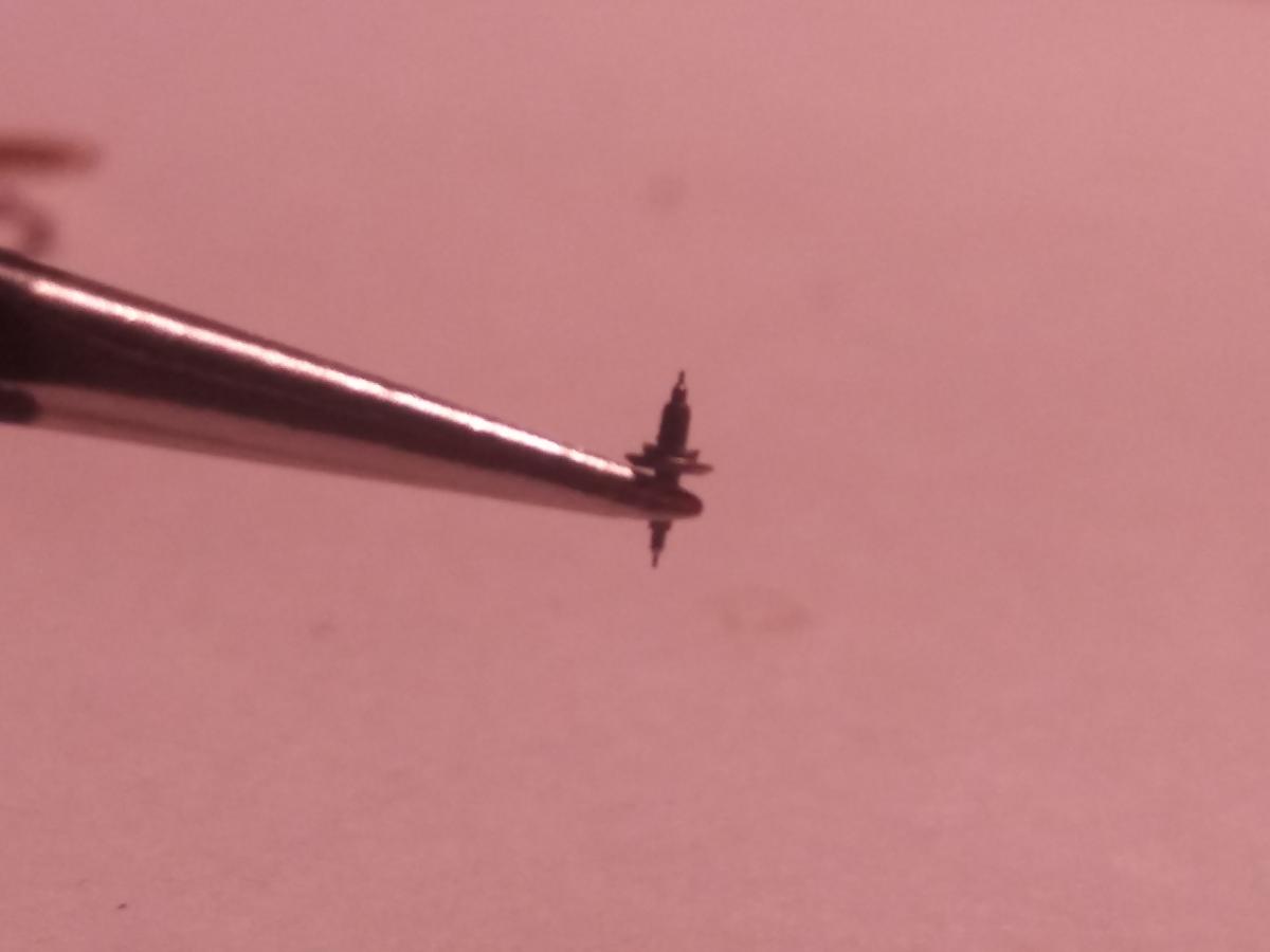

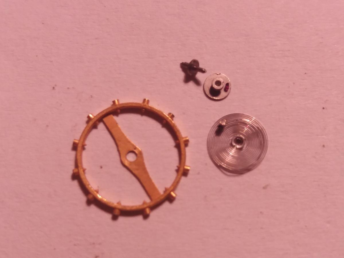

Możesz jeszcze mi napisac jak wygląda krok po kroku naprawa ułamanaego dolnego czopa w balansie. Gorny i dolny czop jest na tym samym wałku balansu - wymienia sie to jako całość? Czym to ściągnąć/wybić ?
Oś balansu wygląda tak
Można ją wymienić lub naprawić przez nawiercenie i wstawianie nowego czopa (sposób drogi i ciężko znaleźć dobrego majstra który to zrobi ). Jeżeli chcesz wymienic to musisz mieć komplet nabijaków ławeczkę mloteczek i oczywiście trochę doświadczenia.

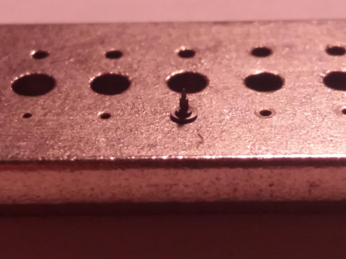

Balans po rozebraniu wygląda tak
Oś kładziesz na ławeczkę

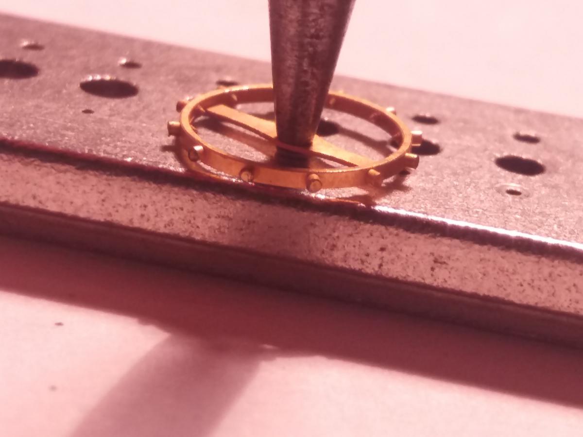

I na nią wieniec balansu oczywiście musisz to natrafić równo inaczej wieniec do wyrzucenia ponieważ będzie duże bicie promieniowe.
Po tym jeżeli nabita oś jest sztywno i nie rusza się to nabijasz przerzutnik i włos, jeśli oś rusza się i wychodzi z wieńca to półokrągłym nabijakiem rozbijasz górną część osi ( tzw.nitowanie) cały czas sprawdzają jak mocno jest rozbita żeby uniknąć pęknięcia osi. Jak już mocno trzyma się to przerzutnik i włos pamiętając o neutrum.
