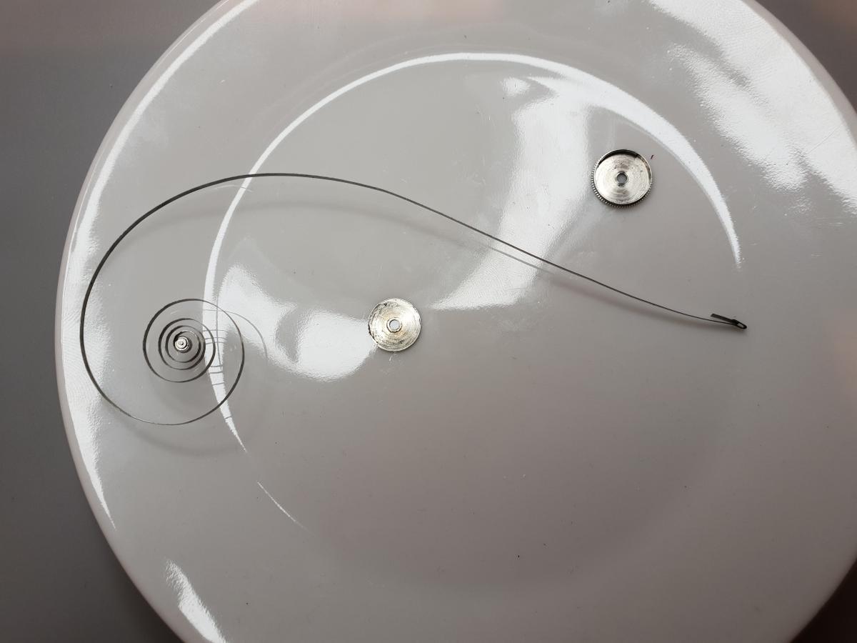

"Grzebalem" przy trzech werkach Wostoka rodziny 2409. Po złożeniu każdy ma dokładnie ten sam problem, nie działa. A dokładnie przestaje chodzić jakby nie było momentu na wychwycie, mimo że jest naciagnieta sprężyna, efekt jest taki jakby była rozkrecona i nie dawała żadnej siły. Jak przylożę siłę (popchnę) koło pośrednie np śrubokrętem to werk zaczyna ładnie chodzić, jak puszcze to znowu staje. Macie jakiś sugestie?
Sprawdź jak kręci mechanizm bez kotwicy i sprawdź jak buja balans bez koła wychwytu. Zobaczysz gdzie jest opór.
Arkadiusz K.
Po nitce do przyczyny oporu, zajechane koło minutowe. Znowu zemścila się nieuwaga przy składaniu, że tego od razu nie zauważyłem . Oczywiście chcąc iść na skróty przy jego wymianie (bo przecież pół werka trza rozłożyć) uszkodzilem oś sekundową, a na koniec pogiąłem włos i dałem sobie spokój bo się dziś nieprzeciętnie wkur...

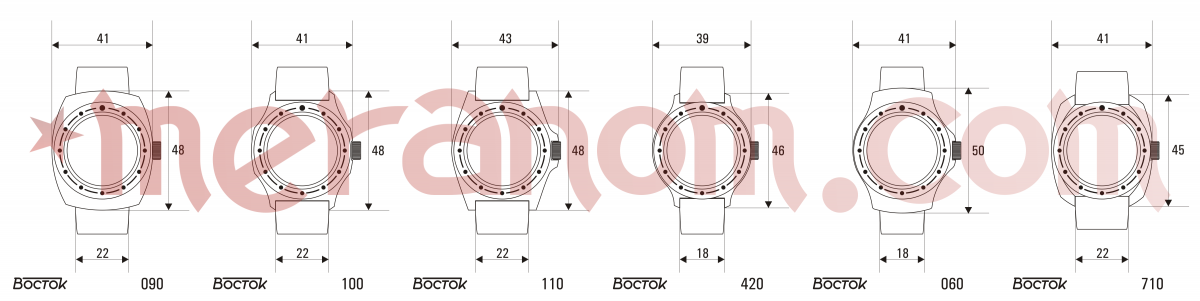

Kupilem na Allegro nowy bezel do amfibi, niestety nie pasuje bo jest za szeroki i haczy o kominek.
Teraz dopiero widzę że sprzedający opisał aukcję k35 i k65. To są rodzaje kopert? Ma ktoś może spis rodzai kopert do radzieckich Amfibi. Mam tylko taki jak poniżej ale na nim niema symboli k35 i k65.
Obstawiam że chodzi o koperty 350  i 650 ale to tylko przypuszczenia
A te oznaczenia k35 i k65 to nie oznaczenie komandirskich a nie amfibii?

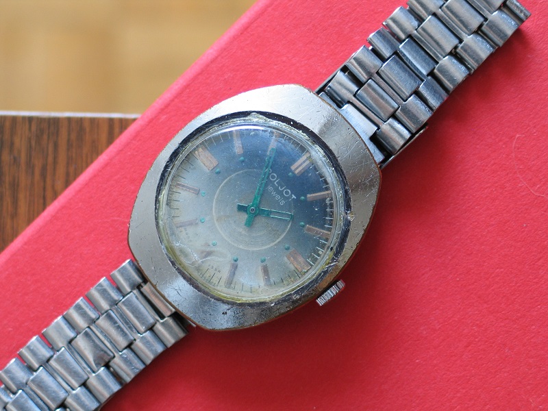

Teraz będzie naprawdę bardzo zmęczony egzemplarz - Poljot, którego mój tata kupił sobie chyba na przełomie lat 70. i 80. Cóż, zakładał go m.in. do pracy w Centrostalu, a później był po prostu codziennym narzędziem. Jakiś zegarmistrz wymienił wskazówki na zielone, które mocno utrudniały odczyt godziny. Później ostro dostało szkiełko, zagubił się sekundnik... Koronka też nieoryginalna. Ale tak sobie pomyślałem, że to przecież pierwszy zegarek, dzięki któremu dowiedziałem się, co znaczy to słowo. Zatem myślę o przywróceniu go do bardziej porządnego stanu: czyszczenie i przegląd mechanizmu (działa), nowe szkiełko, chromowanie koperty i oczywiście komplet nowych wskazówek.
Koszt tego wszystkiego pewnie przewyższy wartość nowego w dużo lepszym stanie i wiem, że to mało racjonalne, ale stary zegarek taty to jak zegarek Steve'a McQueena. Zatem mam pytanie do Kolegów: czy macie zdjęcia oryginalnych wskazówek do tego modelu i koronki?

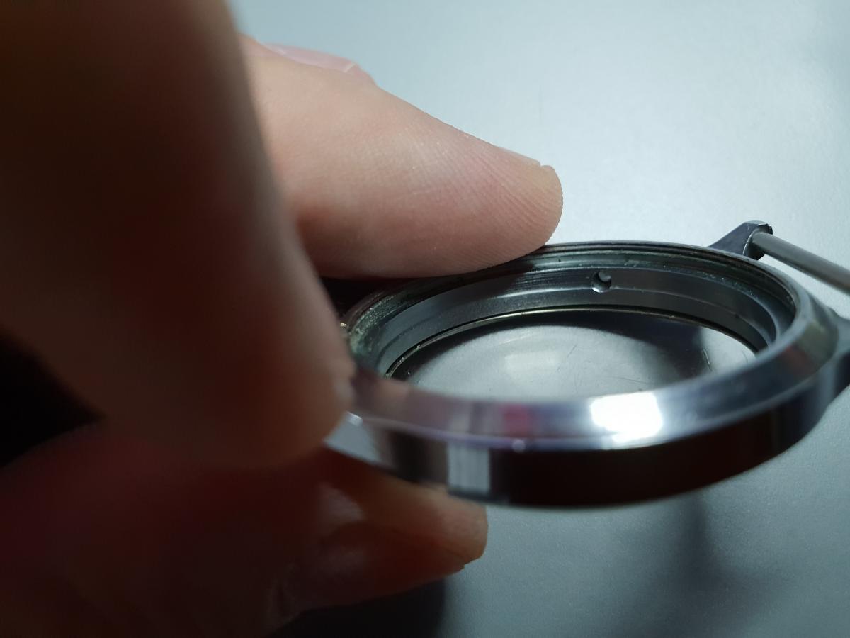

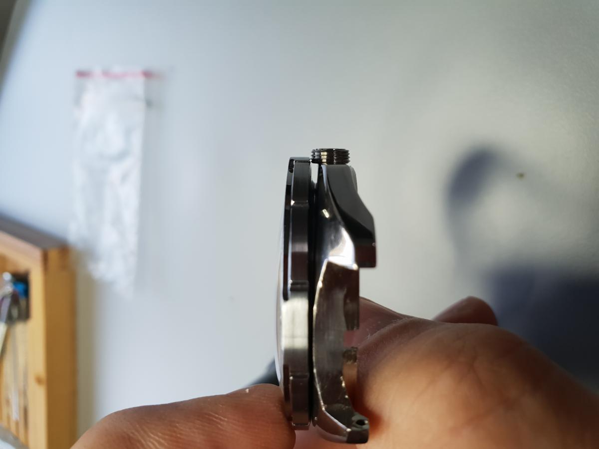

Mam pytania odnośnie Wostoka gajowego.
1. Szkiełko w mojej sztuce wygląda na mineralne. Siedzi bardzo mocno. Do czego służy pierścień pod nim widoczny na zdjęciu (między szkielkiem a kopertą). Montaż i demontaż tego robi się na prasce?
2. Czy rozwiązanie zaczepu sprężyny widoczne na zdjęciu to samoróbka? Dobrze myślę że ktoś tak naprawił oryginalny uszkodzony zaczep, skracając sprężynę?
Szkiełko nie jest mineralne, zwykły heksalit. Pierścień jest uszczelniający. Szkiełko można założyć bez praski ale wymaga trochę wprawy. Trzeba włożyć w kopertę z jednej strony, odwrócić szkiełkiem w dół, oprzeć na czymś elastycznym (np na podkładce od myszki) i z wyczuciem nacisnąć na kopertę od tej strony, gdzie szkiełko nie jest włożone. Jak zrobisz to dobrze, to usłyszysz klik. Trzeba uważać, bo dosyć łatwo można uszkodzić szkiełko.

Szkiełko jest zbrojone tym oto pierścieniem tak jak w amfibiach i komandirskich. Osobiście nie radzę wyjmować tego szkiełko bo moga być problemy z ponownym włożeniem na miejsce. Co do sprężyny to ktoś ją naprawił, często toto pęka, w dość ciekawy sposób jeśli działa i nie spada podczas nakręcania to zostaw jeśli nie działa to wymień. Te sprężyny są dość upierdliwe z racji tego że ciągle się trafiają zerwane.
