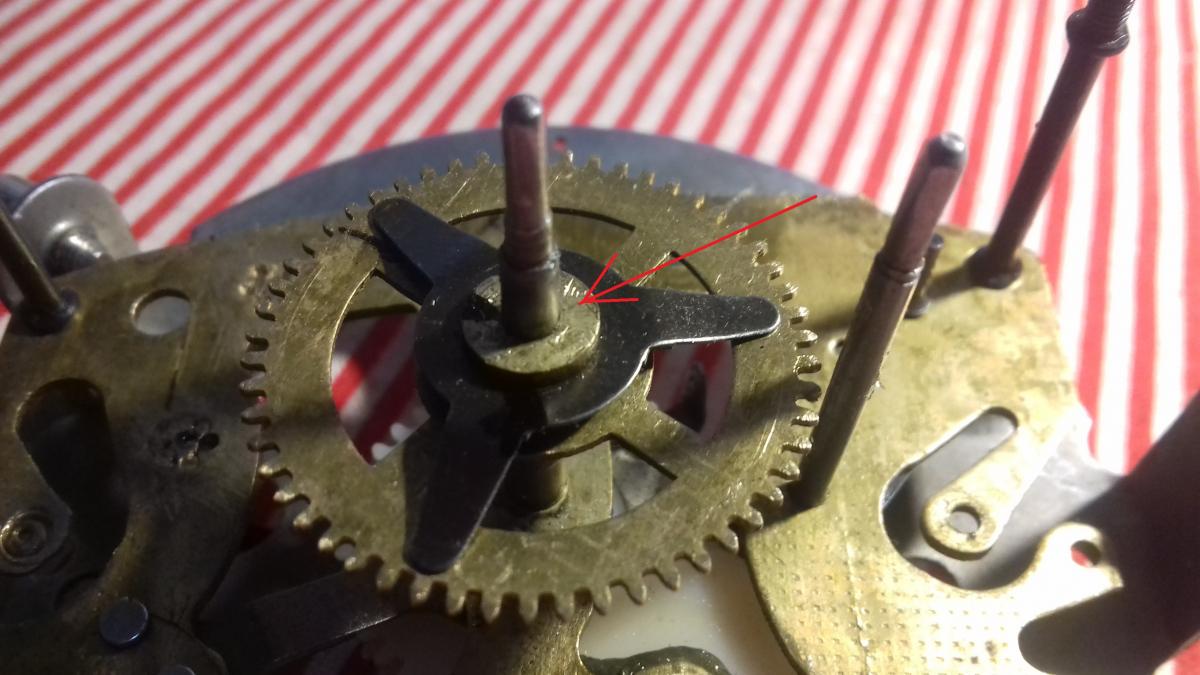

W nawiązaniu do posta #5974 melduje, że budzik uruchomiony. Winowajcą okazał się element zaznaczony na zdjęciu strzałką. Okazało się, że dostał jakiegoś specyficznego luzu, który powodował, że ćwiertnik nie "ciągnął" wskazówek co powodowało opóźnienie. Kiedy się przekręcało wskazówki ręcznie wszystko działało dobrze. Trochę cyny i problem rozwiązany. Dzięki serdeczne za uwagi i pomoc. Budzik rok 1983 wraca do życia.
Super, że pokazałeś, gdzie był problem. Niech budzi Cię jak najdłużej :)

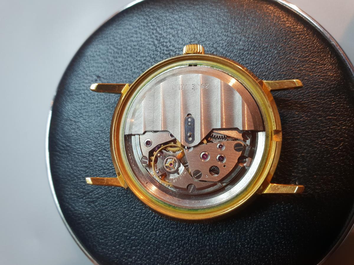

Zabrałem się za serwis pięknego de luxa na 2415. Zegarek jest w idealnym stanie, wszystko chodzi z wyjątkiem automatu. Przy obrotach wahnika w dowolnym kierunku wydaje dźwięk jak grzechotka. Porównywalny do dźwięku obrotu koronki w przeciwnym kierunku niż nakręcanie np w Rakiecie (czyli dosyć głośno). Dźwięk wydaje przedstawiona na zdjęciu zapadka na zębach koła. Wiecie co może być przyczyną?
Edytowane przez Wojtas79
To jest normalna rzecz w tym mechanizmie tak musi grzechotać
Edytowane przez wempiełqr
