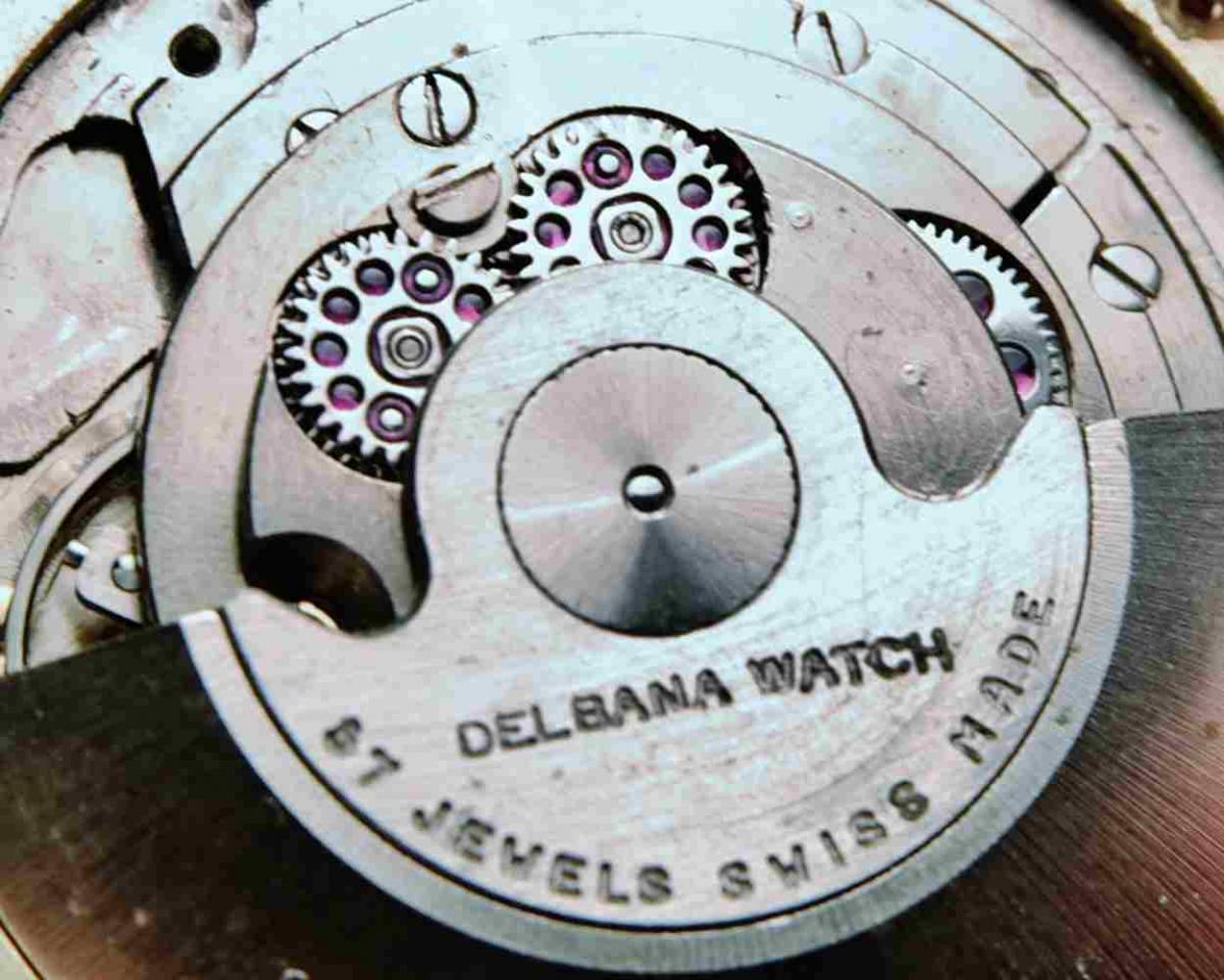

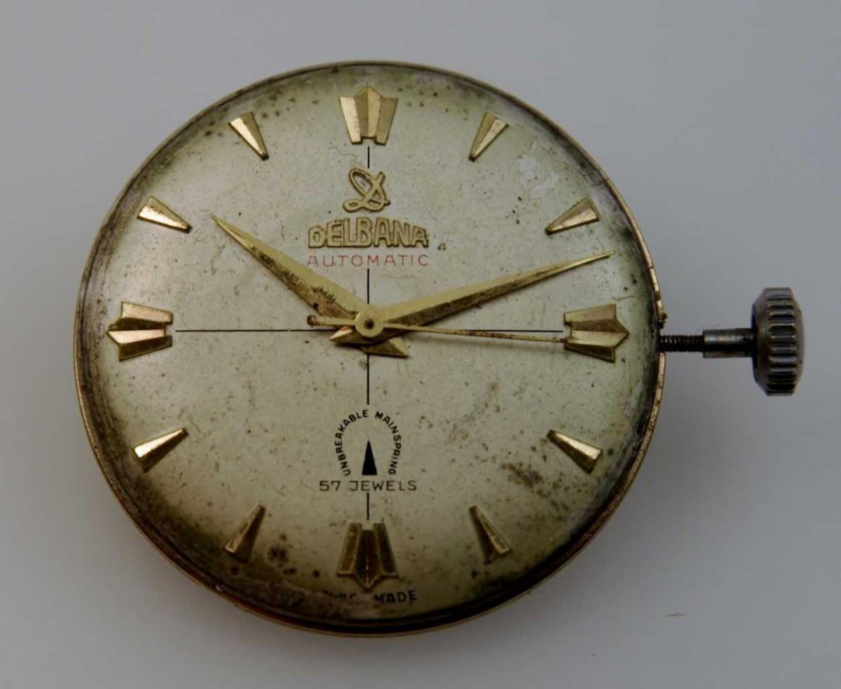

Ile najwięcej kamieni może mieć zwykły dwu- lub trzy-wskazówkowy (godzina, minuta, sekunda) zegarek?
57 :)

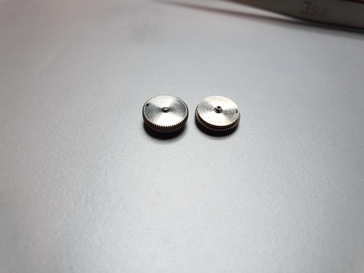

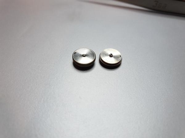

Panowie takie pytanie. Od jakich mechanizmów będzie pasował wałek naciągu do Poljota automatu 23 kamienie oprócz automatu 23 kamienie oczywiście :)  Potrzebuję kupić bo mam za krótki o jakieś 2 mm i chyba z przedłużką będzie problem <_<
Opublikowano
W niektórych sprężynach np Slavy, trzeba trafić wypustką na końcu sprężyny w mały otwór obudowy bębna, po to żeby sprężyna się zablokowała i nie obracała przy pełnym nkręceniu. Jak na zdjęciu.
Zawsze mi to sprawia kłopot. Pytanie czy można to zostawić w dowolnej pozycji (nie trafione w otworze) zamknąć bęben i potem przy nakrecaniu zegarka sprężyna zacznie się obracać i sama wpadnie w otwór i się zablokuje?
Opublikowano (edytowane)
Nie wiem czy myślimy o tym samym mechanizmie automatycznym tym nie mniej 23 i 24 kamykowe mechanizmy były przeróbkami manualnych z dodaną komplikacją naciągu. Poljot2609A i Poljot2614.2H w zależności czy automat ma po lewej czy po prawej mocowanie mostka, mechanizm ustawiony balansem do dołu. Jak rozumiem chciałbyś przełożyć wałek ze zwykłego do automatu?
Sprawdziłem, w mechanizmach z naciągiem ręcznym wałki są zamienne. Jak masz 17. kamykowego Poljota w kalibrze 26xxx to możesz sprawdzić, przełożyć.
@Wojtas79, nie ma rady musisz trafić :) . Inaczej nie domkniesz poprawnie pokrywki a potem będziesz miał problemy z niewyjaśnionymi zachowaniami mechanizmu. W mojej ocenie nie warto bo zaczepianie przy wkładaniu jest proste. Jeżeli wkładasz sprężynę ręcznie to najpierw wkładasz ~2 zwoje zewnętrzne czyli również początek z zaczepem i masz na tym etapie szanse nieco obracać bębnem tak by zaczep wskoczył. Najłatwiej jest to robić tak by wkładając zaczep znajdował się blisko szczeliny, przed nią od strony przeciwnej, w którą będziesz nawijał. Używając nawijarki także jest proste, nawijasz i zakładasz spakietowaną sprężynę tak by mocowanie wpadło w szczelinę.

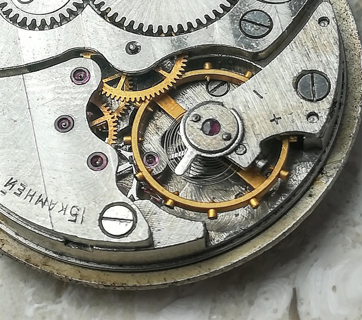

Jeśli czujesz że będziesz potrafił wyprostować włos/nadać mu odpowiedni promień to próbuj, ale ja uważam to jest najtrudniejsza naprawa.
Edytowane przez Brat Pit
popularna Pobieda, nie lepiej kupić coś na części na Alle wpadają za kilka złotych, co jakiś czas. Brat Pit ma rację, szkoda czasu
Edytowane przez Lukas_op
Opublikowano
A ja zachęcam do naprawy, wymienić zawsze będzie czas. Ostatnio się trochę z tym pobawiłem i o dziwo w jednej sztuce mi wyszło, wystarczyło skorygować jeden zwój. Na Youtube masz filmiki jak to robić.
