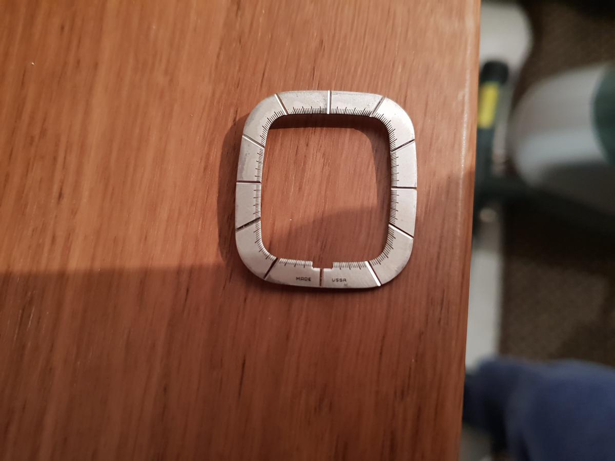

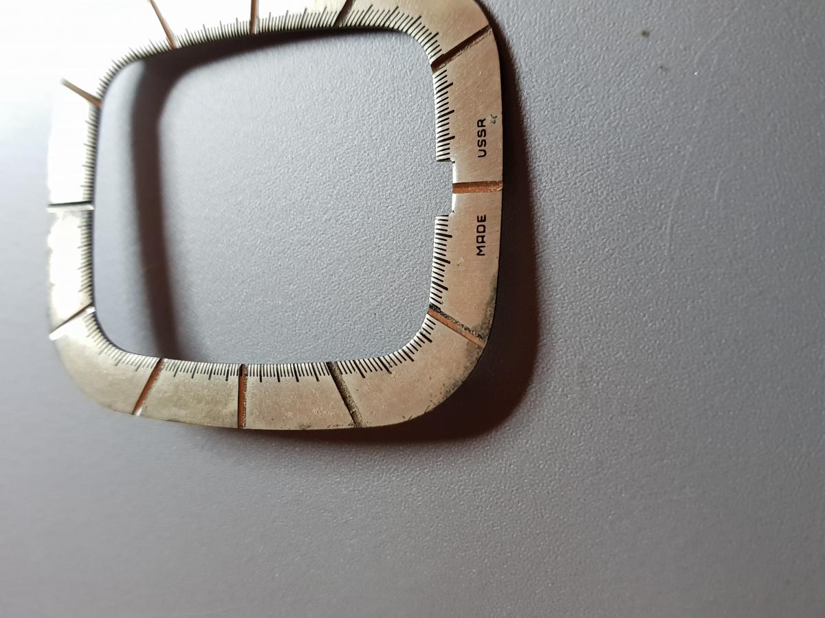

Wostok 2214, datownik przeskakuje mi na godzinie 3 i po części mam starte czerwone nadruki. Podpowiedzcie czy wymiana ringu z zapisanymi kolejnymi dniami miesiąca to trudna sprawa?

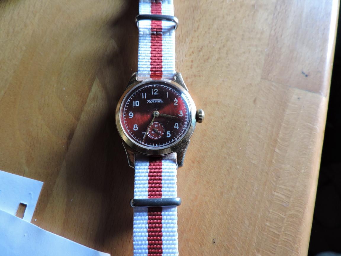

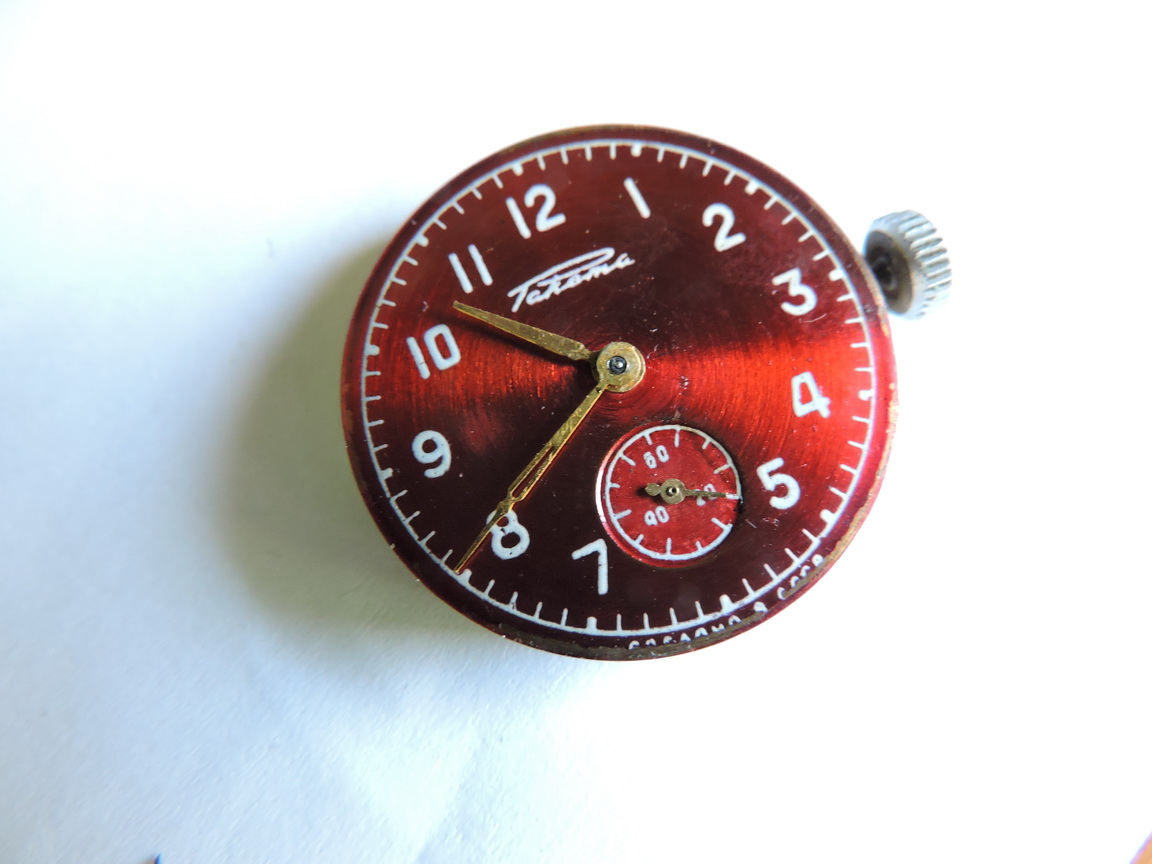

Koledzy parę pytań, wpadła mi w ładnym stanie tarcza Rakiety, postanowiłem odtworzyć zegarek, werk z oznaczeniem 16 kamieni petrodworec. Jakie wskazówki były montowane w tym modelu, takie jak minutowa, czy godzinowa? A może takie jak w Leningradzie?
W jakich kopertach były montowane, takich jak Leningrady czy jeszcze coś innego? Złocone czy raczej chrom?
Jest to jeden z prostszych datowników, ale pytanie czy będziesz pierwszy raz rozbierać choć częściowo mechanizm. Jeśli się za to weźmiesz, to zrób sobie zdjęcia co gdzie i jaką śrubką jest przykręcone.
https://youtu.be/mdJgYWFatMg
Porównywalna do rozbierania remontuaru.
Rób zdjęcia na każdym etapie rozbiórki i bardzo pilnuj sprężynek. Ze zdjęciami nie żartuje, datowniki można źle poskładać, części pasują w różne miejsca i potem nie wiadomo, jak to miało być.

Dziękuję za pomoc. Odpuszczam, nie czuję się na siłach :)

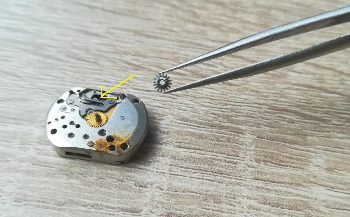

Proszę mi powiedzieć w którym miejscu powinno się to znajdować

to jest półbeczka. w środek wchodzi wałek. mniejsze zęby w lewo . część mechanizmu nastawczego.  element ten musi siedzieć z prawej strony patrząc z góry oraz gdy koronka jest po prawej stronie.

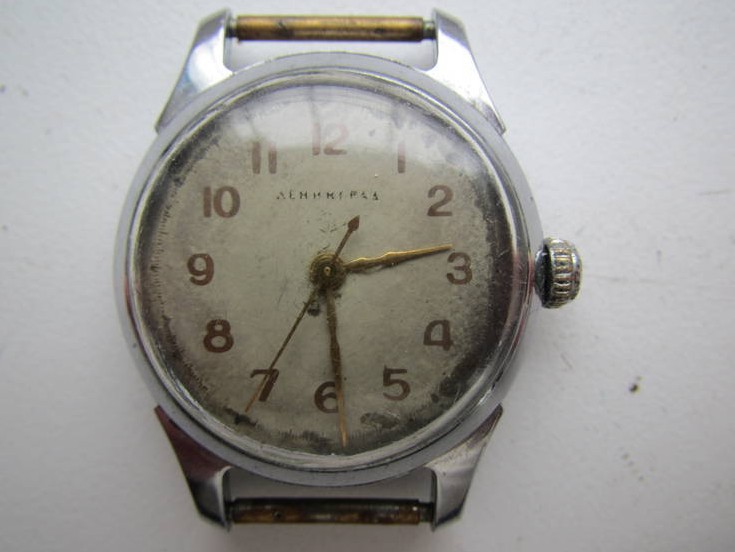

Podpowiedzcie proszę czym mozna bezpiecznie usunąć lub zminimalizować takie zabrudzenia na ringu lodówki. Sa chyba dosyć popularne bo widzialem często na zdjeciach w innych sztukach. Wyglądają jak od wilgoci, te brudniejsze troche schodzą jak je przetrzeć patyczkiem.
Kwasek cytrynowy, ziemniak, wybielacz ?
Lepiej nie tykaj tego ringu. Ewentualnie możesz spróbować bardzo ostrożnie patyczkiem do uszu wodą z płynem rancik (tylko!!!) oczyścić. Niestety raczej nic nie da, ten brud włazi w strukturę
